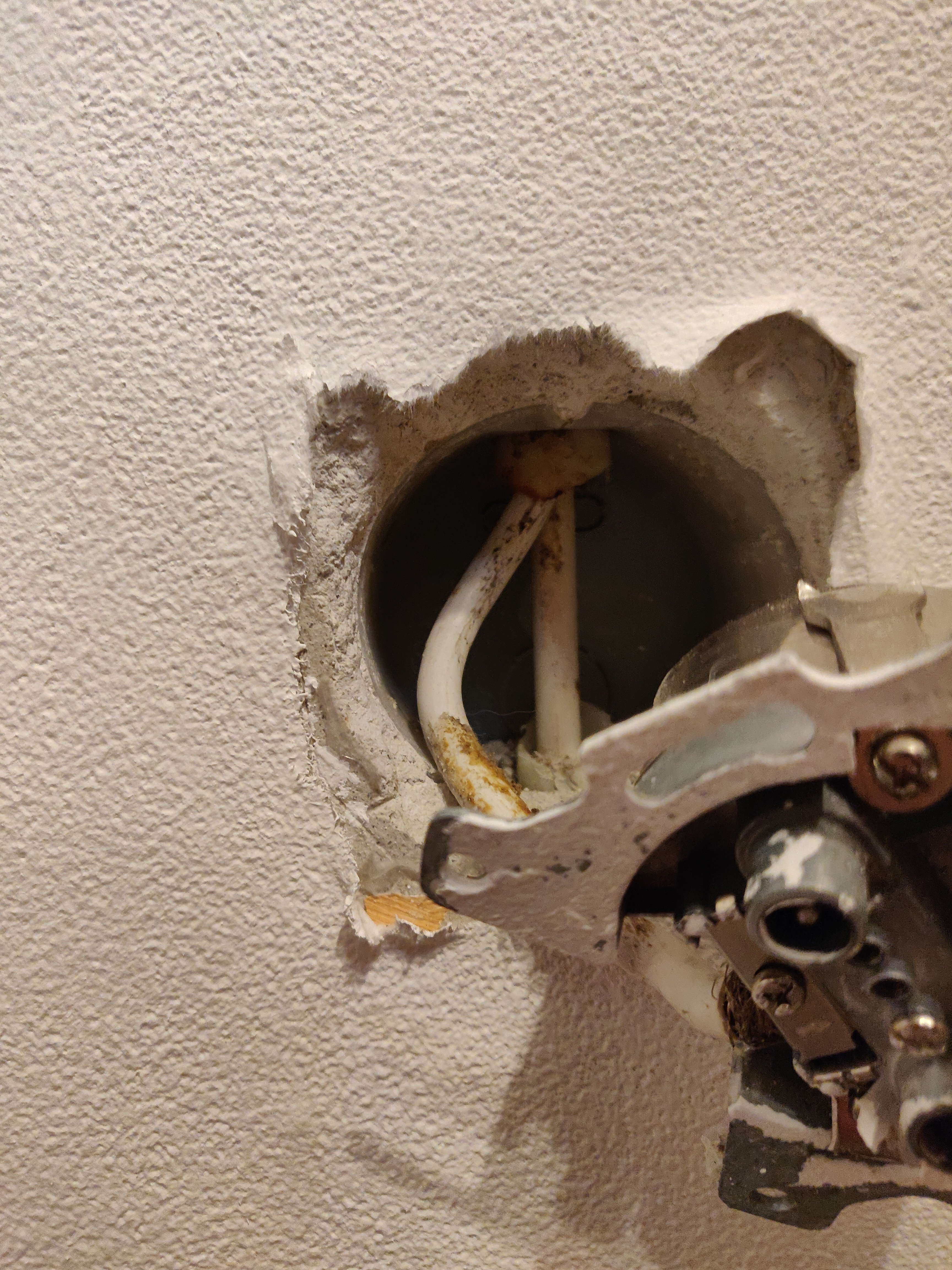

Ich würde mir gern ein Heimnetz aufbauen und würde für ein paar Netzwerkeinschlüsse mehr auch die ein oder andere Satelittendose opfern.
In einem relativ schmalen Leerrohr (würde schätzen vielleicht 1,5-2cm Durchmesser) wurden vom Vorbesitzer des Hauses zwei Satelittenkabel nebeneinander verlegt. Diese würde ich da gern rausziehen, allerdings sitzen die Kabel bombenfest. Am unteren Ende des Kabels sehe ich eine etwas klebrige, gelbe Masse. Ich weiß nicht, ob diese daran Schuld ist, dass sich die Kabel nicht bewegen lassen.
Könnte ich diese Masse mit irgendetwas auflösen? Oder gibt es ein Mittel, welches ich von oben in das Leerrohr laufen lassen könnte, welches die Kabel sozusagen "anfrisst"? Dabei möchte ich allerdings auf keinen Fall das Leerrohr beschädigen, da ich hier später ein Netzwerkkabel durchziehen möchte. Das Leerrohr ist aus geriffeltem Kunststoff.
Hat irgendjemand eine Idee?
P.S. Habe noch ein Foto angehängt, auf welchem auch die gelbe Masse zu sehen ist.

Die gelbe Masse wird das Klebeband sein mit dem das Kabel am Einziehdraht befestigt war. Schlauch schaut aus wie ein Standard 16er Elektroschlauch in den eben 2 so Kabel reinpassen. Du kannst nur versuchen mit Silikonspray in beiden Enden reinsprühen und von beiden enden her Rütteln in der Hoffnung das sich dann was bewegt. Am Besten du holst dir einen zweiten der dir hilft.

Die "Reste" werden wohl vom damaligen Schmiermittel her rühren bzw. sind wahrscheinlich Klebereste von einer "Kabelzieher_und_Kabel_per_Paketkleber_zusammenfixiert_und_durchgezogen"-Konstruktion.
Kann auch sein, daß es sich um Silikon etc. wegen Wärmedämmung handelt (wegen Windzug durch Leerrohre)

Für mich sieht die "gelbe Masse" wie Reste von Bauschaum bzw. Montageschaum aus....
Reaktionen: matraj63, xxMuahdibxx und Nocana
Wird wohl Bauschaum sein um den Luftzug zu verhindern.

Es ist nicht ganz ersichtlich, in welche Richtung du gezogen hast. Ist das Foto am oberen oder unteren Ende? Wenn du versuchst das Kabel vom Foto aus gesehen in der Etage darüber rauszuziehen, wird das nicht klappen, da das eine Kabel noch weiter nach unten geht.

PS: Wenn ich raten müsste, würde ich auch auf simple Klebereste von Klebeband tippen. Spüli verklebt meiner Erfahrung nach nicht. Ich würde es aber dennoch vorerst bleiben lassen, wenn du es nicht dort hin bekommst, wo es hin müsste.

Anstatt hier irgendwelche Antworten abzuwarten hätte ich schon lange an der Masse rumgepopelt bis diese abfällt oder sich löst. Da werden ja wohl keine 100Kg Kleber in dem Rohr sein.

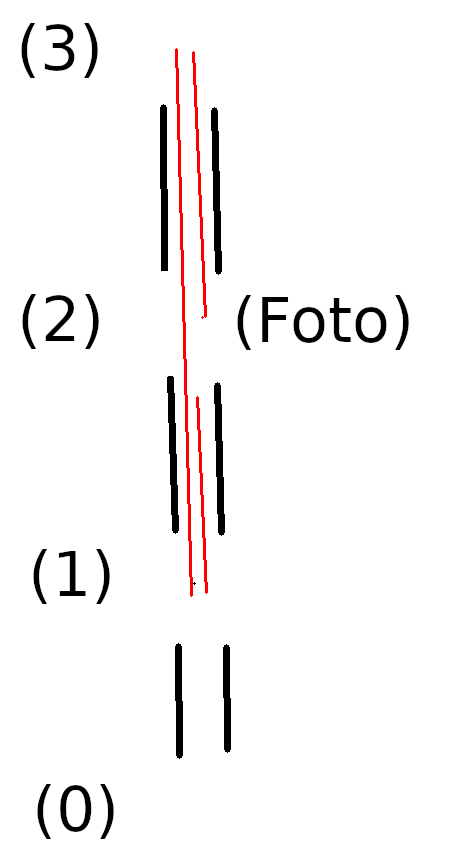

Das Foto ist in der oberen Etage (2). Ich möchte ein Kabel vom Keller (0) bis zum Dachboden (3) ziehen. Von (0) bis (1) ist das Rohr tatsächlich ganz leer. Hier gibt es keine Probleme. Von (1) bis (3) geht das langgezogene Kabel durch (sieht man auf dem Foto). Von (1) bis (2) liegt noch ein Satkabel. Von (1) aus guckt das Kabel raus und ich könnte daran ziehen. Bei (2) ist es aber abgeschnitten und liegt noch im Rohr. Und von (2) nach (3) geht auch noch ein Satkabel.
Habe es zur Veranschaulichung mal aufgezeichnet und angehängt. Das schwarze sind die Leerrohre, das rote die Satellitenkabel. Am Ende soll dann ein Netzwerkkabel vom Router (0) zum Switch mit Patchpanel (3) und ein Netzwerkkabel (bzw Verlegekabel) zurück vom Patchpanel (3) zur Netzwerkdose (2). (In (1) brauche ich keinen Netzwerkanschluss, da ist das Schlafzimmer).
Noch eine weitere Frage: Ihr warnt mich alle davor, das kabel einfach so herauszuziehen. Ich habe allerdings dieses Einziehband hier. Damit müsste ich doch gut durch ein leeres Rohr kommen, oder nicht? Von einem anderen Raum aus bin ich damit vom Erdgeschoss (1) bis zum Dachboden (3) gekommen, obwohl da bereits ein Satkabel im Rohr liegt. Wenn das Rohr leer ist, müsste ich damit ja eigentlich erst recht durchkommen. Oder warum denkt ihr, dass das schwierig werden könnte?
Also sollen eh alle Koaxkabel raus? Sat wird nicht mehr geschaut? Mit zwei Netzwerkkabel plus Sat dürfte es sonst eng werden.
Nochmal und reine Vermutung: Da wird sich neben den Kleberesten vielleicht auch Klebeband aufgerollt haben, sodass es nun klemmt. Ich würde an der Stelle, wo du die Klebereste vermutest ordentlich ziehen. Wenn sich die ersten 10 Zentimeter gelöst haben, geht's vermutlich leichter.
Das ist aber alles nur Orakeln. Genau wie das Einziehband. Liegen die Dosen in den Etagen direkt übereindander, dürfte es kein Problem sein, etwas nachträglich reinzuziehen, manchmal kann man das Kabel auch ohne Hilfe schieben. Das kann dir hier aber niemand versprechen.
