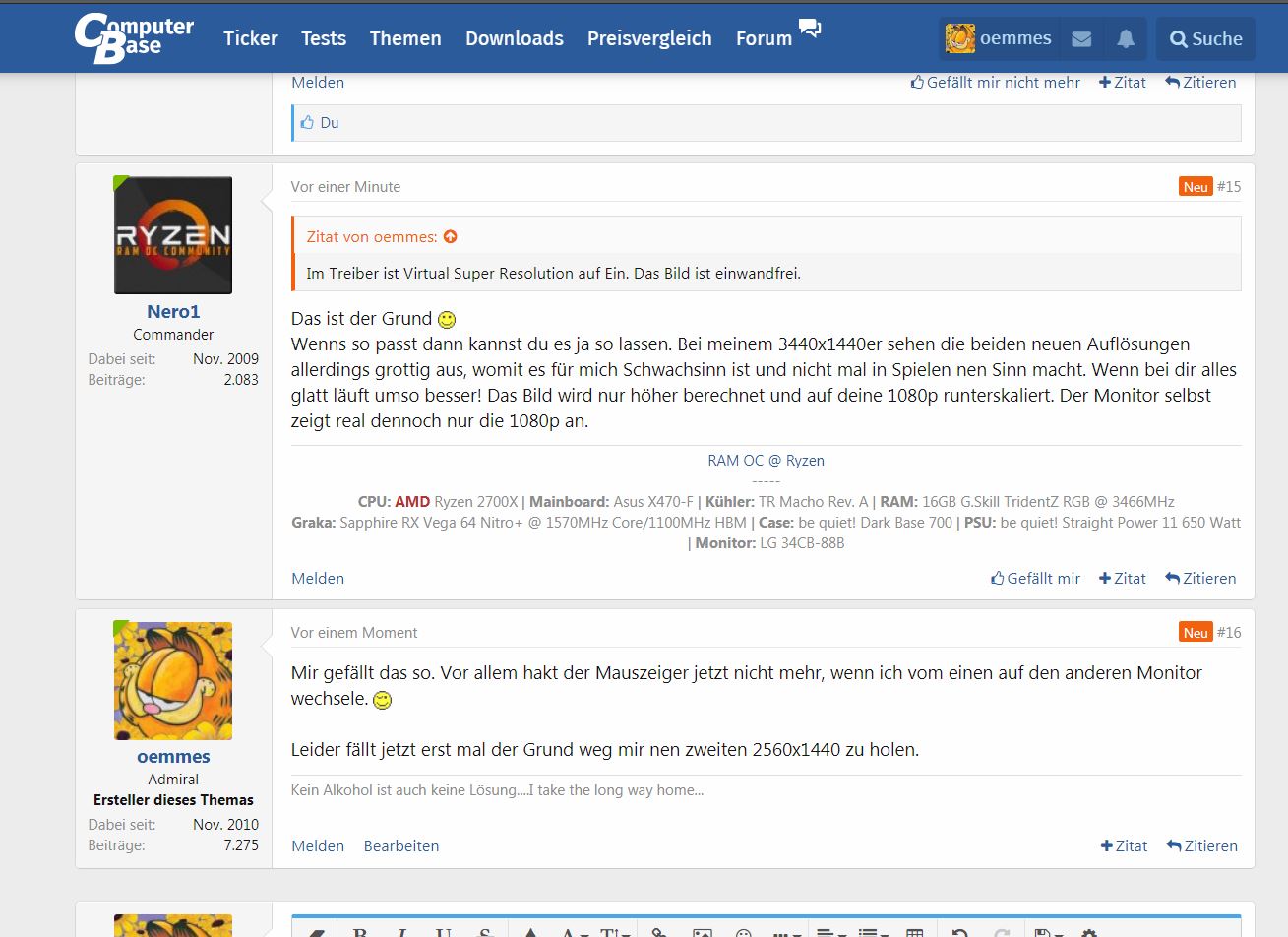

oemmes schrieb:
Im Treiber ist Virtual Super Resolution auf Ein. Das Bild ist einwandfrei.
Das ist der Grund :)
Wenns so passt dann kannst du es ja so lassen. Bei meinem 3440x1440er sehen die beiden neuen Auflösungen allerdings grottig aus, womit es für mich Schwachsinn ist und nicht mal in Spielen nen Sinn macht. Wenn bei dir alles glatt läuft umso besser! Das Bild wird nur höher berechnet und auf deine 1080p runterskaliert. Der Monitor selbst zeigt real dennoch nur die 1080p an.
Reaktionen: Baal Netbeck und oemmes
Mir gefällt das so. Vor allem hakt der Mauszeiger jetzt nicht mehr, wenn ich vom einen auf den anderen Monitor wechsele. ;)
Leider fällt jetzt erst mal der Grund weg mir nen zweiten 2560x1440 zu holen.
Bild ist imo einwandfrei
