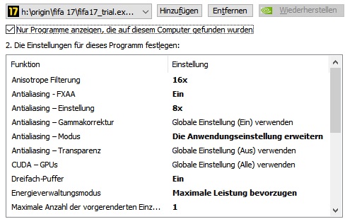

Spiele derzeit die Trial Version über EA Access. Hab allerdings ein Problem
: Es ruckelt teilweise extrem stark trotz konstanter 60fps. Hat jemand ne Idee? Hab es schon auf ne andere Platte verschoben, verschiedene vsync Modi getestet (auch abgeschaltet) und soweiter. Leider hilft nix davon.

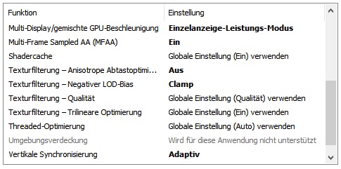

Hab es hinbekommen. Habe im nVidia Treiber noch ein bisschen was eingestellt. Nun läuft es butterweich (natürlich bei 60fps - mehr macht einfach keinen Sinn)
Würdest du uns dann auch dran teil haben lassen damit andere das Problem beheben können? :cool_alt:
@Backes: Ja mach ich wenn ich wieder zuhause bin :) Bin noch auf Arbeit und da kann ich nun nicht genau sagen was ich gemacht habe :D
Edit: Wie gewünscht hier meine Einstellungen im Treiber. Grafikkarte ist die GTX1080.
Im Launcher muss lediglich die Framerate Begrenzung und das Antialising ausgeschaltet werden (letzteres geht ja über den Treiber)
