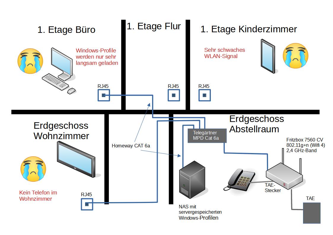

ich bräuchte mal eure Hilfe bei der Erneuerung meines Heimnetzwerkes. Zum besseren Verständnis habe ich mein Netzwerk in einer Skizze dargestellt. Sie befindet sich im Anhang.
Folgende Probleme stören im Alltag:
  1. In der ersten Etage ist das WLAN-Signal sehr schwach, obwohl die direkte Entfernung (Luftlinie) zwischen Client und WLAN-Router ca. 7m beträgt.
  2. Das Telefon ist mit einem TAE-Stecker mit der Fritzbox verbunden, sodass die Telefon-Station an den Abstellraum gekoppelt ist und nicht ins Wohnzimmer gestellt werden kann.
  3. Im Büro dauert das Laden der servergespeicherten Windows-Profile sehr lange.
Punkt 1 und 2 möchte ich mit neuer schnellere Hardware lösen. Könnt ihr mir eine Hardwareempfehlung aussprechen. Punkt 3 lässt sich wahrscheinlich nicht allein durch bessere Hardware lösen.

Dummerweise ist das WLAN-Signal in der ersten Etage sehr schwach. Die Fritzbox müsste aus dem Abstellraum raus, allerdings ist da aber die TAE.

Firefly2023 schrieb:
FRITZ!Box 7590AX dazu ein Fritzfon, das per DECT verbunden ist, daher ist es Wurscht wo das Telefon steht. Sind das Netzwerkanschlüsse oder Telefonanschlüsse.?
Das sind RJ45-LAN-Buchsen
Dann noch einen Repeater 1200AX als AP, wenn du magst im 1.OG damit das WLAN da auch gut ist. Sofern du das da brauchst.,
Meine FB ist auch im Abstellraum, dass DECT Signal kommt sogar ins DG. Das hat nichts mit dem WLAN zu tun. Zur Not hole dir einen DECT Repeater aber wird auch so gehen.
Seht ihr das auch so, dass ich das WLAN-Signal in der 1. Etage nur verbessern kann, wenn ich an einer LAN-Buche einen weiteren Router anschließe?
Du hast doch alles verkabelt, also schließ ein Modem (Draytek Vigor oder deine Fritzbox) in der Abstellkammer an und geh dann über Ethernet auf eine Router-AP-Lösung.
Da gibt es ja genug je nach Geldbeutel und Interesse. Fritzbox und Fritzrepeater (kann man als AP betreiben) oder wenn du etwas mehr konfigurieren willst Unifi.
Fritz hätte den Vorteil, dass es neben Wifi auch DECT ausstrahlt. Dann kannst du auch deine Telefon-Situation simpel mit einem DECT-Telefon lösen.

An der LAN Buchse schließt du den Repeater an
Reaktionen: Firefly2023
Repeater 1200 AX reicht. Wenn dir das WLAN zu langsam ist im 1.OG
Du hast eine gute Infrastruktur.
Du brauchst gar keine neue FRITZ!Box.
Einfach ein FRITZ!Fon kaufen und einen Repeater.

Für WLAN kannst du AccessPoints oder Rpeater an die LAN-Dosen anschließen.

jo, halt in den achsosauren apfel beissen, und vertikal einen kabel backbone bauen.
stahlbeton diskutiert ned, es kommt einer faradayschen blockierschicht recht nahe.
1x router, es sei denn du hast irgendwelchen exotischen setups im sinn, was ich ned glaube.
mehrmals access point, der am kabel hängt und wlan macht.
repeater, hängen NED am kabel, werden in dem bereich positioniert, wo das wlan "noch gut" ist, empfangen und schicken weiter und erweitern auf die art den wlan bereich.
aber stahlbetonbarrieren per kabel überbrücken, einmal arbeit, funktioniert bis zum sanktnimmerleinstag.
unterstützend vielleicht kabel legen, die mehr können als benötigt.
also NED anmo 2024 gigabit only verlegen. oder die gigabit sparversion cat5e
natürlich kann man die ans Kabel hängen und als AP konfigurieren. Habe ich hier 3x
