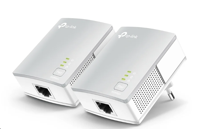

Ich habe ein Problem, auf einer Festplatte habe ich Filme und möchte die über ein Heimnetz abspielen.
Heißt, die Festplatte ist an einem sehr guten PC angehängt (HDD) und der PC ist über TP Link Adapter an den Router angeschlossen und der TV auch über ein TP link Adapter.
Leider laufen die Filme nur stotternd.
Wie kann ich das optimieren?
Liegt es an den Verbindungen oder an der HDD ?
Danke euch

Verbunden ist alles mit den TP Link Adapter und Kabel.
hmm ...was könnte ich zuerst testen?
Andere Festplatte?
Welche würdet ihr empfehlen?
Gegen was aknn ich die TP Link Dinger ersetzen?
Danke euch
Ein LAN Kabel
Welche Strecke wird denn durch die DLAN Adapter überbrückt? Unter Umständen ist sogar WLAN effizienter.

DLAN? Da habe ich auch ganz schlimme Erfahrungen gemacht.. Obwohl alles niegelnagelneu vom Elektriker verkabelt wurde kamen da am TV nur ein paar MB an.. War zum Glück nur eine Übergangslösung bis alle Verlegekabel verlegt worden sind..
Eventuell mal mit einem vernünftigen WLAN-AP arbeiten?
simpel...die Verbindung ist grottig!
LAN über Steckdose kannste komplett knicken! Wenn selbst WLAN zu schwach sein sollte, dann stell ne mini-Kiste neben den TV und synchronisiere die Filme in der Nacht unter den beiden zB und dann per LAN zum TV
per DLAN kam ich selbst im gleichen Raum und auch gleichem Stromkreis auf grottenschlechte Werte bis überhaupt max 15Mbit/s und das bei quasi permanenten Reconnects.
Solchen Unfug hatte ich selber, da bei uns zur Miete auch nirgends LAN-Kabel verlegt wurden und per WLAN kommen ca netto 10-12MByte/s an. Sollte also locker reichen fürs Filme schauen...Denkste.
Aus irgendeinem Grund hing der Käse nach ca 75min und lief ab dann nur noch stockend.
Ergo nen gebrauchten Mini-PC ala Acer Veriton Tiny N4640G mit nem alten Celeron neben den TV gestellt und die freigegebenen Filme und Serien über Nacht gesynced und schon läuft das problemlos
DLAN hatte ich auch mit AVM probiert und bin dann doch auf WLAN wieder umgestiegen. Funktioniert nur sauber, wenn alles an einer Phase hängt und alle Geräte sauber entstört sind (Netzteil, Waschmaschine....) .

Probiere vielleicht andere Steckdosen aus. DLAN kann je nach Verkabelung und anderen Geräten, die an sind, von sehr gut bis gar nicht funktionieren. Diesen Adapter habe ich auch und kann mit DSL100 ohne Probleme Filme in 4k streamen.
1.Film auf USB-Stick an den Fernseher, schauen ob es ruckelfrei läuft
2. Machen die Tp-Link-Adapter DLAN? oder sind das WLAN Repeater?
Bisher wird vom TE nämlich nur von "Adaptern" gesprochen....
Ergo, Typenbezeichungen der "Adapter" & des TV's wären nicht so schlecht....

Jede Wette, das DLAN läuft nur mit 100mbit, und davon mit Glück 50mbit netto.
Ein paar Messungen würden dich weiterbringen.
Reaktionen: whats4
Der Teil zum TV hin auf jeden Fall, denn der TV hat ziemlich sicher auch nur Fast Ethernet.
Vermutlich an der Verbindung PC->TV. Stromadapter sind die ungünstigste Verbindung zwischen den Geräten wenn die nicht direkt an der Steckdose und im selben Stromkreis/selbe Phase angeschlossen sind. Selbst dann kann es zu Störungen kommen. Wenn das über mehrere Phasen geht und dann eventuell noch Verteiler genutzt werden...dann vergiss es. Phasenkoppler werden heutzutage nicht mehr gebraucht aber über mehrere Phasen kommt es doch zu spürbaren Geschwindigkeitseinbußen.
Ich weis von was ich rede. Ich habe die Teile mit WLan (Fritz!Repeater 1200AX) Repeatern ersetzt und seitdem mehr als die zehnfache Übertragungsgeschwindigkeit (3 MByte/sec vorher, 50 MByte/sec mit Wlan Repeater von der NAS im Erdgeschoss zu einem PC im ersten Geschoss). Wobei 3Mbyte/sec bei FullHD (1920x1080) und H.264 normalerweise für ruckelfreie Übertragung reichen sollte. Das Format was du verwendest hast du ja nicht preisgegeben. Ich denke bei 4K (4096x2304) dürfte es ruckeln.
Natürlich gibt es auch noch andere Gründe für das Ruckeln. Z.B. kann der Fernseher Probleme mit den Codec haben.
An der Festplatte kann es eigentlich nicht liegen. Selbst USB2 müsste für FullHD reichen (theoretisch 50 Mbit/8 = 6,25 MByte/sec...praktisch je nach Adapter/Verbindung/Kabel/usw. ca. 3...5 MByte/sec). Für 4K bräuchte es USB3. Da limitiert die Festplatte. Aber selbst langsame Festplatten haben eine Lesegeschwindigkeit von mehr als 30 MByte/sec.
