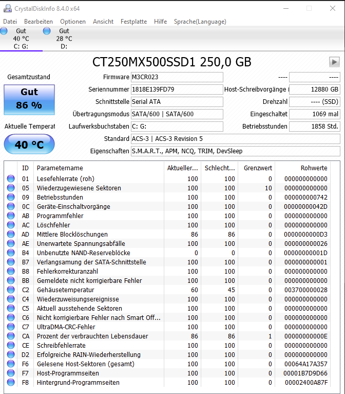

mp4. einmal auch mit tonstörungen, beide male mit aussetzern, sprüngen. grad 2x nichts dergleichen. jeweils aufnahmen ab tv, von ts umgewandelt. hatte ich bisher nicht und war überrascht, daß crystaldisc nun nur noch 86% zeigt, zuletzt waren es noch 100 (vor einigen monaten). muß ich mir sorgen machen? bzw. wieviel % lebensdauer bedeutet denn exitus? ich dachte ssd wären langlebiger als hd, das zeigt hier aber echt das gegenteil ... grad 10min teststream ohne aussetzer.

Die File sind auf der SSD oder nicht doch auf der anderen Platte, vermutlich einer HDD? Poste auf jeden Fall auch noch mal den Screenshot von CrystalDiskInfo für das andere Laufwerk.
Vergiss die Prozentangaben, die geben nur an wie viele Prozent der spezifizierten P/E Zyklen der NANDs noch übrig sind, aber die NANDs in ordentliche SSDs wie die von den NAND Herstellern selbst, halten in aller Regel ein Vielfaches der spezifizierten P/E Zyklen aus bevor sie wirklich platt sind.ed_lumen schrieb:bzw. wieviel % lebensdauer bedeutet denn exitus?
Warum? Der Rohwert vom Attribut C7 ist 0, daher gab es nie Kommunikationsfehler mit dem Host Controller.Henrik_ schrieb:Außerdem vielleicht mal einen anderen Sata Port am Mainboard probieren
In deinem Screenshot hast du die Version 8.4.0 genommen. Bei 8.4.2 haben sie diese Lebensdauerberechnung nochmal überarbietet. Ob zum besseren glaube (!) ich eher nicht.
Bei mir geht eine SSD von 100% auf 90% nur durch die leicht neuere Version von CrystalDiskInfo (Aktuell wäre btw 8.7). Und die hat nun wahrlich noch nicht viel mitgemacht. 11,5 Tb schreiben 9,4 Tb lesen.

danke für eure vielen gedanken! leider hab ich die entspr. aufnahmen nicht mehr (gucke immer zeitversetzt [und oft per powerdvd mit höherer geschwindigkeit, die tagesschau ertrage ich nur in 1,5fach]). FALLS die probleme nochmal auftauchen, werde ich beachten, ob sie a) stets an der gleichen stelle auftreten (dann wäre die ssd wohl raus) und b) ob auch auf eine andere platte gezogen (übrigens weiß ich, wo meine aufnahmen liegen und habe keine hd mehr im pc). zudem werde ich meinen filme-ordner von der sys-ssd auf die daten-ssd verschieben, nun da ich weiß, daß ich ersterer lebenskraft entziehe, wenn ich von ihr filme gucke.
zudem werde ich später mal lernen, was LPM ist und schaun, was ich von holts rat umsetze. war halt erschrocken, da ich sowas noch nie hatte und nun plötzlich 2x hintereinander und zudem da auf einmal 86 statt 100% angezeigt wurden. verratet mir aber bitte noch: wie ist denn die lebensdauer, ab wieviel % sollte ich die platte austauschen?

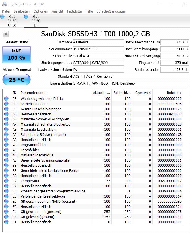

Poste trotzdem mal den Screenshot von CDI für die Daten-SSD.
Wenn es eine Samsung SSD ist, dann liegt dies daran das CDI ab der Version 8.7 ein anderen Attribut für die Prozentangabe heranzieht, jetzt den Media Wear Indicator wie bei den Crucial SSDs, vorher war er das Attribut für die verbleibenden Reserve NAND Blöcke.ed_lumen schrieb:zudem da auf einmal 86 statt 100% angezeigt wurden.

die gen. filme laufen jetzt von der daten-ssd von bild 2 und haben bisher das plötzlich aufgetretene ruckeln nicht mehr gezeigt. natürlich weiß ich nun nicht, ob es an der verschiebung lag. LPM hab ich nicht deaktiviert, weil es wohl a bisserl mehr strom braucht, und wohl auch nicht der auslöser ist, weil es ja zuvor nicht geändert worden war. was ich bisher als einzigen unterschied wahrnehme: ich werde beim löschen von dateien über 6 oder 7gb nicht mehr, wie bisher, gefragt, ob ich sofort löschen möchte, weil zu groß für den papierkorb. nicht, daß ich das vermissen würde, aber warum ist das so? und: über die ssd von bild 1 muß ich mir definitiv keine sorgen machen?
