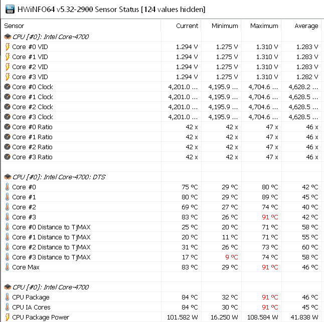

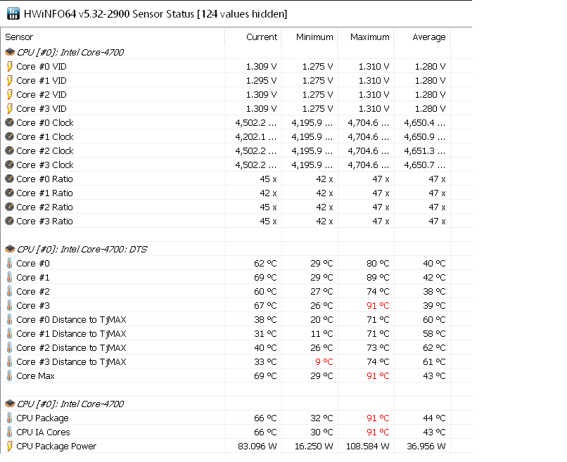

So hier mal 3 Bilder. Bin vorhin mal noch auf 4,7 GHz runter aber hat nix gebracht.
Bild 1 ist kurz nach Beginn des Tests
Bild 2 nach dem der 2. Schritt startet
Bild 3 nach dem 3. Schritt
Ich denke ihr wisst was gemeint ist? Das ganze lief jetzt in einem Zeitraum von ca. 15 minuten
