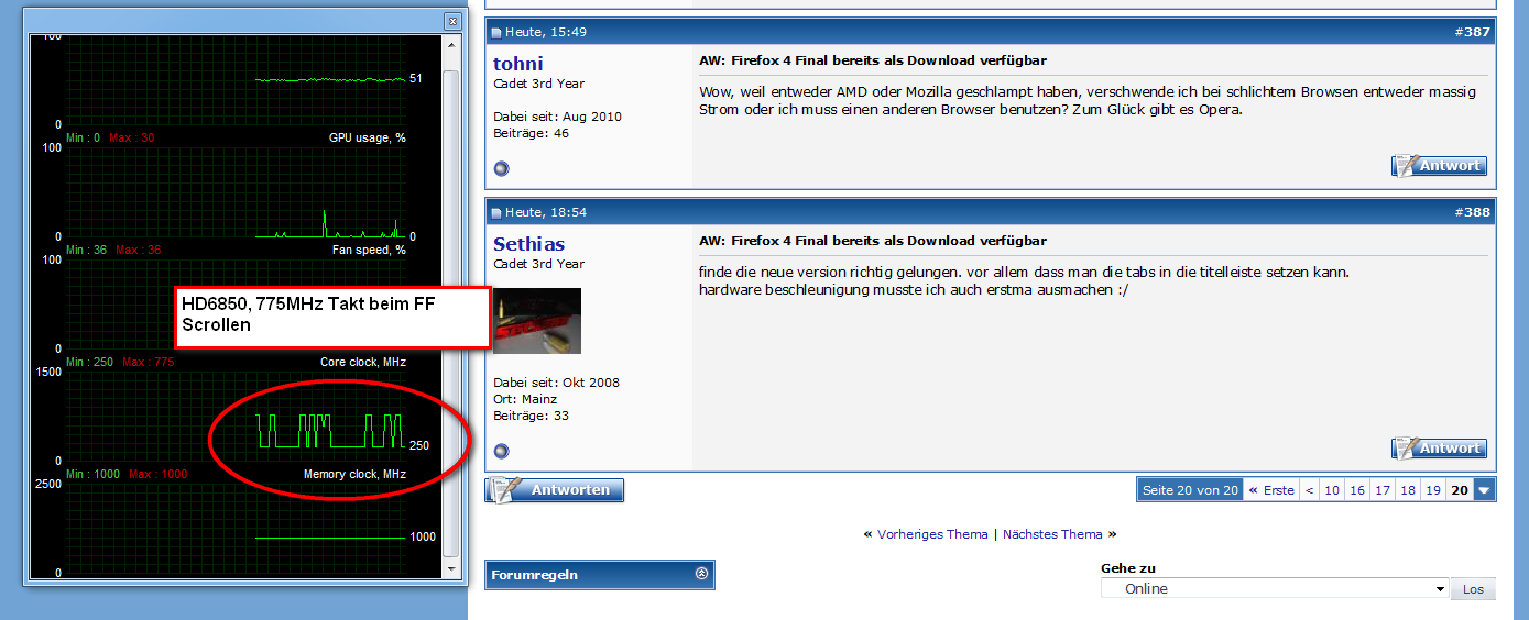

ich weiß mir keinen Rat und eine längere Google-Suche konnte mir nicht helfen. Obwohl ich Hardwarebeschleunigung deaktiviert habe, scheint Firefox meine Ati HD6850 die ganze Zeit zu belasten: wenn ich von Zeit zu Zeit in das CCC schaue, sehe ich, dasss die Karte auf Maximaltakt läuft; und wenn sie das gerade mal nicht tut, signalisiert die Kartentemperatur, dass etwas sie stresst. Das war vor FF4 im idle nicht der Fall und ist sehr sicher dadurch verursacht. Wie kann ich das abschalten/ändern? Diese Stromverschwendung für simples Brwosing muss wirklich nicht sein.

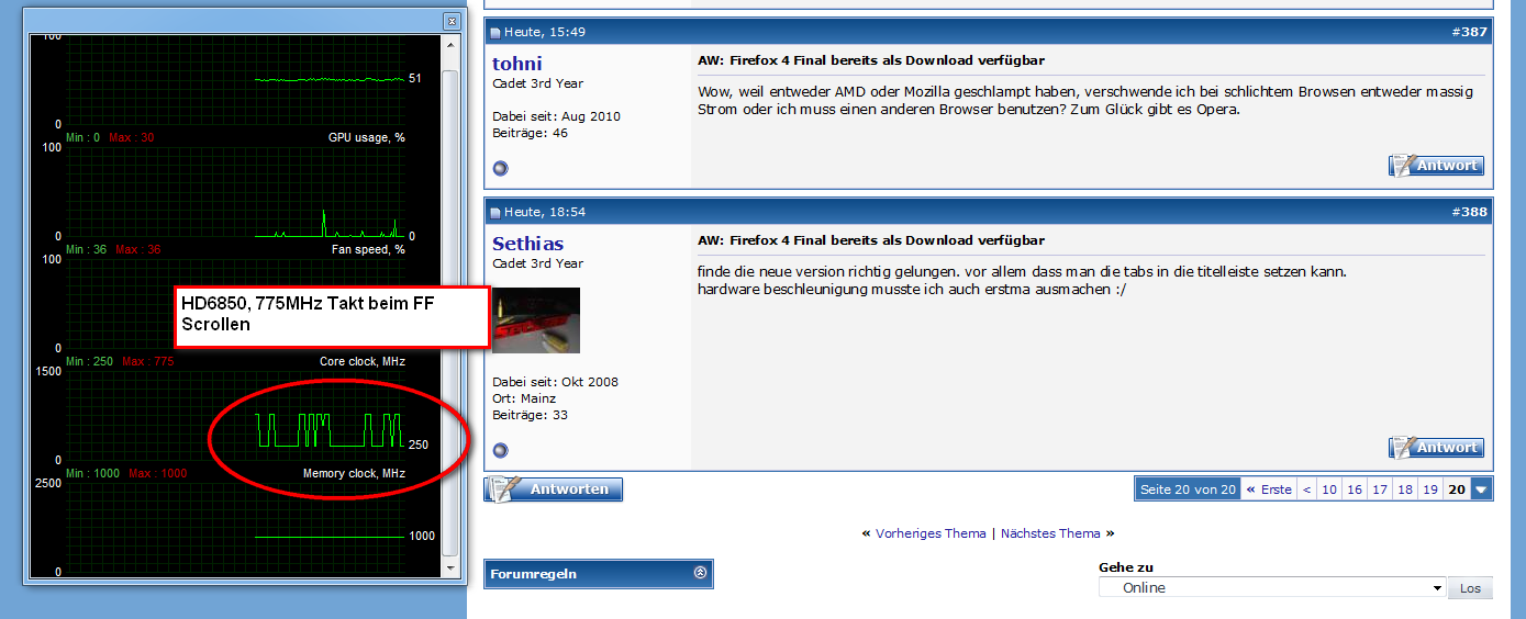

Hi,
ich habe mal im MSI Afterburner nachgeschaut. Beim Scrollen einer Webseite im FF geht der CoreTakt definitiv auf den maximalen Wert (bei mir 775Mhz). Kurz nachdem das Scrollen beendet ist, sinkt dann der Takt wieder auf 250Mhz...
Aus meiner Sicht sollte jede Grafikkarte der letzten 5 Jahre in der Lage sein, sowas auch mit dem "Ruhetakt" zu bewerkstelligen!

Holgi_Heizer schrieb:Hi,
ja, wie hier schon gesagt wurde betrifft das offenbar alle AMD-Karten. Sollte aber demnächst durch einen neuen Treiber zu beheben sein.
