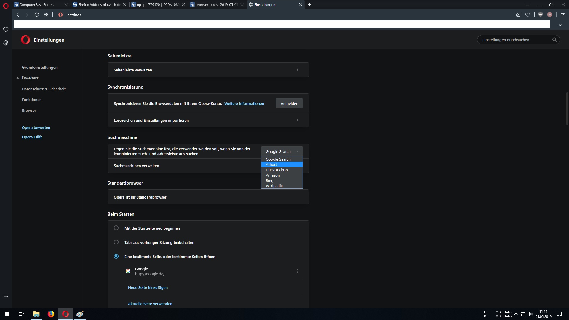

Opera habe ich nun soweit eingerichtet ... etwas. Aber kann man die Oberfläche nicht etwas verkleinern? Grade dass Opera anscheinend an dieses typische Windows-Design gebunden ist gefällt nicht so (gut zu sehen an diesen 3 riesigen Buttons rechts oben). Da habe ich in Firefox das Classic-Design von Windows und dementsprechend kleinere Buttons.
Das sieht in der tat, seltsam groß aus.
Liegt es evtl. an deiner Auflösung?
So sieht es bei mir aus.
PS Welche Version nutzt du? Sieht zu meiner ein wenig anders aus. Selbst Auswahl von Suchmaschine.
Meine ist: Version:60.0.3255.69
PS2
Ok, du warst bei der "Suchmaschine" auf "erweitert", deswegen das ganze.

Von Opera habe ich die Version:60.0.3255.69 ausprobiert. Als Auflösung nutze ich 1920x1080. Ich weiß auch nicht warum das nicht richtig funktioniert bei mir. In Opera haut das mit den Design nicht richtig hin (die Buttons z.B. bleiben immer so riesig), ich kann die Suchmaschine nicht ändern (ist immer Google auch wenn eine andere Standard ist) und allgemein wirkt die Schrift bei mir etwas verwaschen (bei mir - funktioniert offenbar ja bei anderen).

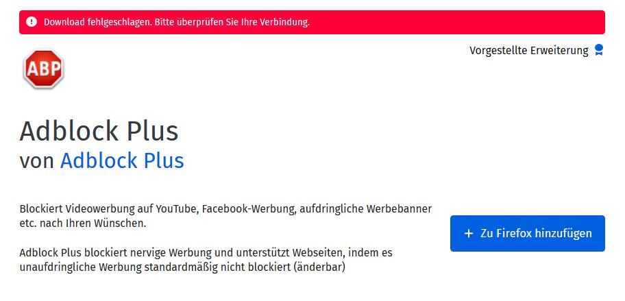

Ein einfaches "xpinstall.signatures.required" auf false gesetzt reicht (zu finden unter about:config).
Klappt bei mir nicht. Auf der Addon Seite meint er dann, Download fehlgeschlagen und xpis manuell installieren meint er die Datei wäre kaputt. Schon seltsame Zufälle... 100% ist das so von Mozilla gewollt, kann mir keiner was erzählen.

Klappt nicht, dann meint er die Datei wäre kaputt.

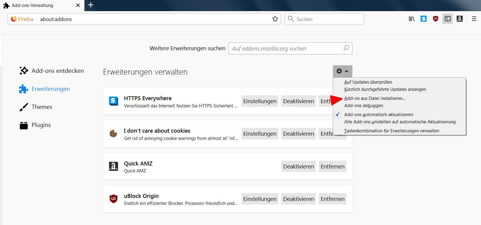

Hast du es denn darüber installiert? (Bild)

Selbes Ergebnis, aber danke.
@DerRobert2019
Du solltest mal lesen für welche Versionen welche Methode geeignet sind.
Den Fix hab ich selbst getestet und die Datei funktioniert bei manueller Installation.
Bei einigen funktioniert sogar den Fix direkt über den Link zu installieren.
