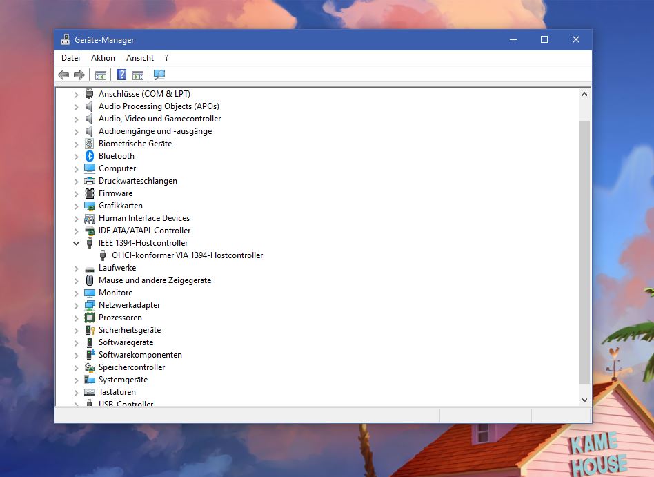

PCIe FireWire Card wird erkannt im Geräte Manager (siehe Bild). Das Gerät jedoch nicht.
Mache ich etwas falsch? Wie kann ich das Problem lösen?

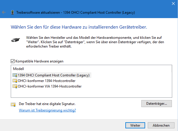

Zumindest laut Gerätemanager oben hast du noch nicht den Legacy-Treiber. Hast du das schon nachgeholt?
Reaktionen: RGX
@Amaoto
wird mir leider nicht (genau so) angezeigt wie bei dir.
(links dein Screenshot, rechts meins)
Windows 10

Hab es gemacht und plötzlich funktioniert es. :D Keine Ahnung, muss ich nicht verstehen. Bin froh, dass es nun erkannt wird (siehe Bild).
Danke für die Hilfe! 🗿🌹
Der Erfolg hat nur kurz gehalten, leider ist die Verbindung weg, warum auch immer.....
Wird im Geräte Manager nicht mehr angezeigt und somit auch nicht in der Software mehr erkannt.
Verstehe ich wirklich nicht.
