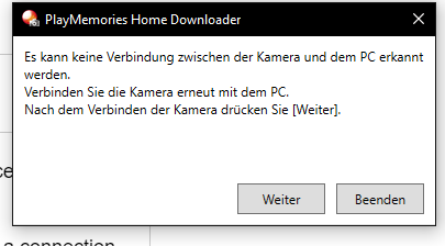

1 Minute googeln sagt du musst erstmal Play Memories Home von Sony installieren
