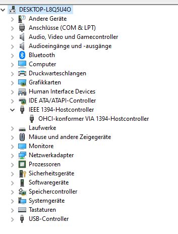

Ich habe eine alte Panasonic Camcorder (NV-DS35) und möchte die mini-dv Kassetten digitalisieren (Windows 10).
Habe mir dafür eine PCIe Firewire Karte gekauft (https://www.amazon.de/dp/B07S9G4XGB?ref=ppx_yo2ov_dt_b_fed_asin_title) und ein Firewire Kabel (https://www.amazon.de/dp/B08KXWKYLQ?ref=ppx_yo2ov_dt_b_fed_asin_title).

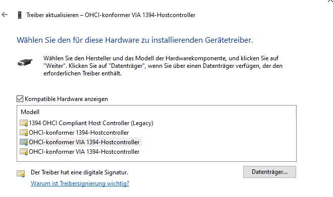

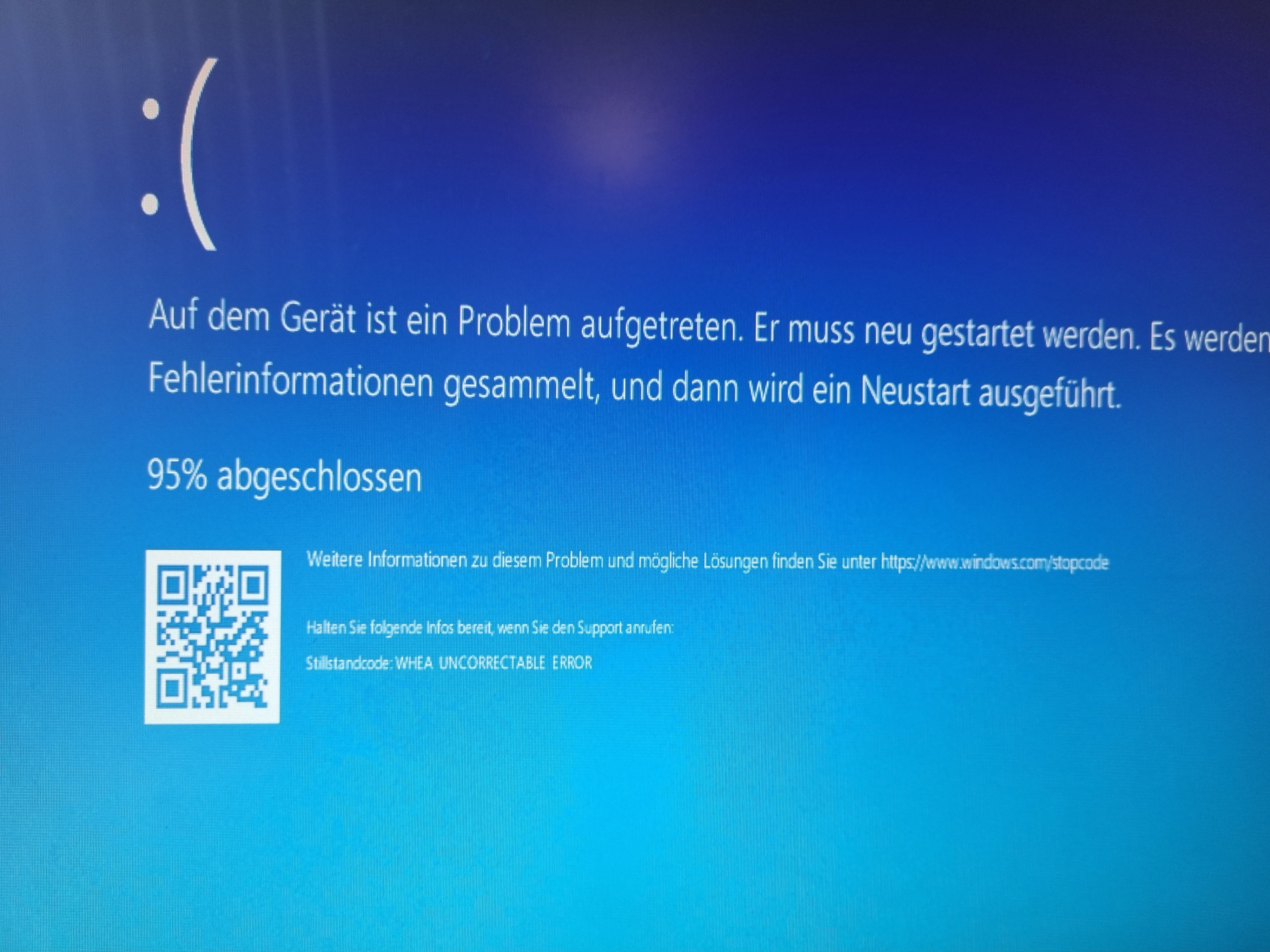

Das Problem: Die PCIe Karte wird erkannt, aber der Camcorder nicht. Habe versucht den Legacy-Treiber herunterzuladen, aber bekomme jedes Mal einen Bluescreen, wenn ich etwas bei den Treibern der Karte ändere oder den Legacy Treiber auswähle. Habe das mitgelieferte Kabel auch probiert, geht trotzdem nicht.
Habe einiges herumprobiert, aber es will einfach nicht.
Ich bitte um Hilfe, ich kann nicht identifizieren, wo das Problem ist.
