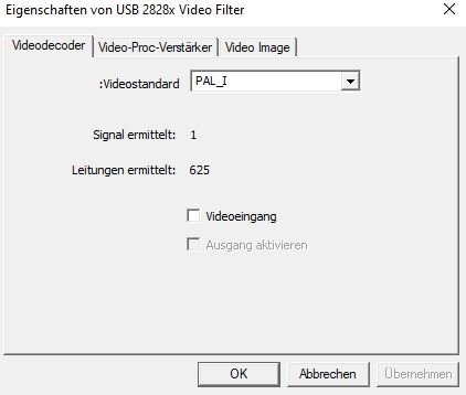

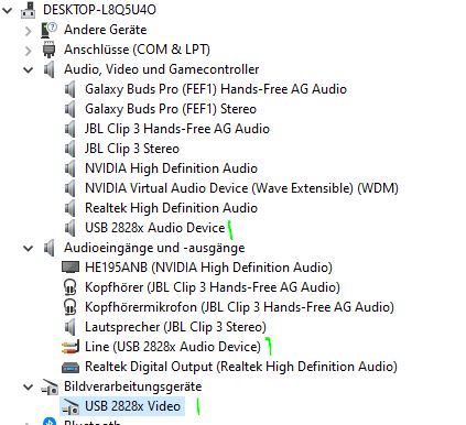

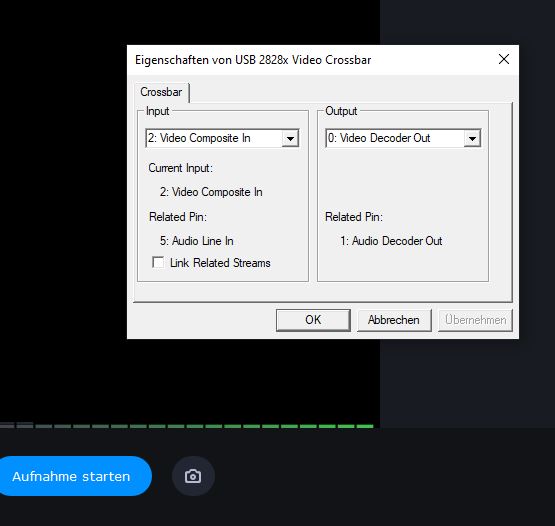

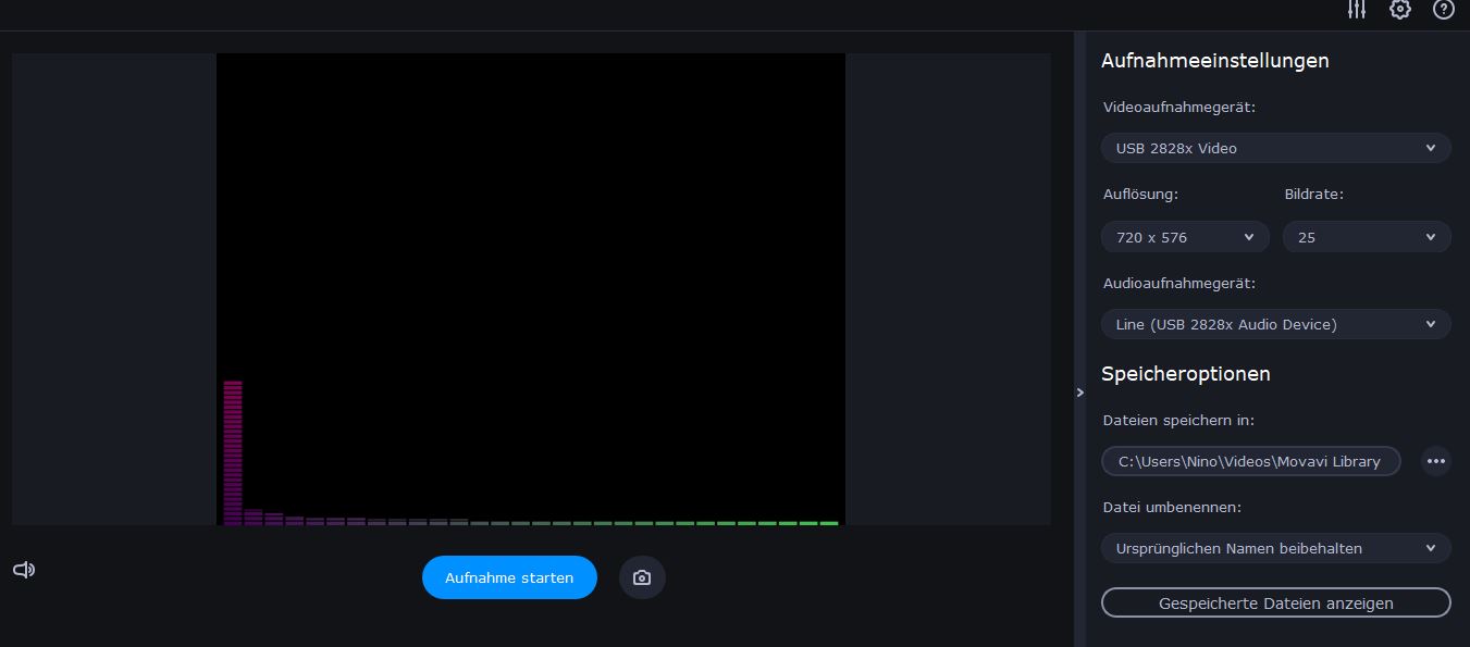

So der USB Grabber ist angekommen! Ich benütze den Movavi Video Editor wo der Key mitgeliefert war. Verwende composite Stecker. Habe jetzt folgendes Problem: Es wird nur Audio erkannt, aber kein Video. Habe es mit OBS auch probiert, das gleiche Problem. Im Geräte-Manager wird der Camcorder auf jeden Fall erkannt.
Ich weiß nicht ganz, ob es ein Hardware oder Software Problem ist. Habe die Treiber laut Anleitung installiert.
Bitte um hilfe!

Läuft den der camcorder?
Ist das auch Video out am Camcorder? Eelche Möglichkeiten hast du mit diesem grabber? Chinch, vhs svhs, Composite?
