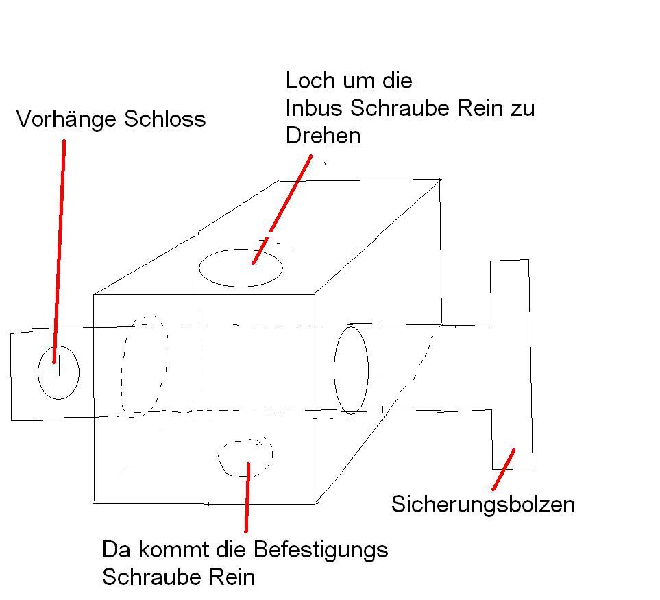

Anderer Sinnvoller Vorschlag:
Den TV an einer Wandhalterung Einhängen und gegen das Herausheben mit 2 halbwegs guten(!) Vorhängeschlössern Sichern. (kosten gesammt ca. 50€)
Leider Weiß ich nicht wie Stabil die Günstigen Wandhalterungen sind.
Daher würde ich einen Einfachen und Genialen Weg Vorschlagen:
2x Massive Viereckige Eisenrohre 3x3cm, 50cm Lang (jeh nach TV, aber etwas kürzer als der TV hoch ist. (sieht schöner aus)
In die Eisenstangen Bohrt man 2 Löcher für die Vesa Halterung und schraubt den TV dran.
Da diese Schrauben Hinterher Unsichtbar sind, braucht man diese nicht besonders sichern.
Die "Wandhalterung" Wird nun Oben und Unten an den EIsenstangen mit Inbus Schrauben an die Wand Gedübelt. Nun kommen 4 Eisenbolzen über die Schrauben, somit kann man diese nicht Entfernen. (Gesichert wird das ganze mit 4 Vorhänge Schlössern)
(Bild siehe Anhang)
Nun Hat der Dieb 2 Möglichkeiten:
1. er Schlägt alle 4 Schlösser Kaputt und hat dann auch noch einen Inbus Schlüssel Dabei.
2. Er Reist den TV Samt Wand Heraus.
--> Beides wird der Dieb wohl Kaum in Kauf nehmen.
