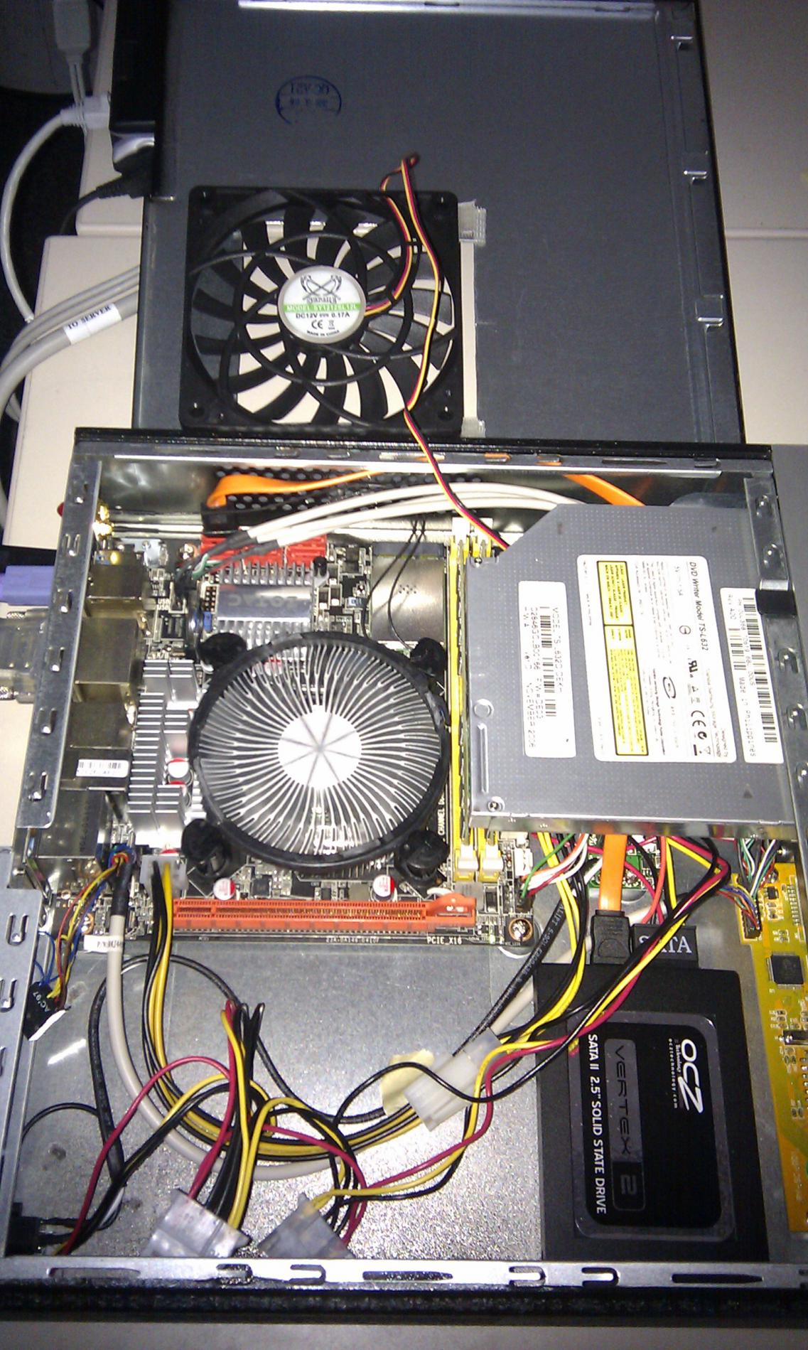

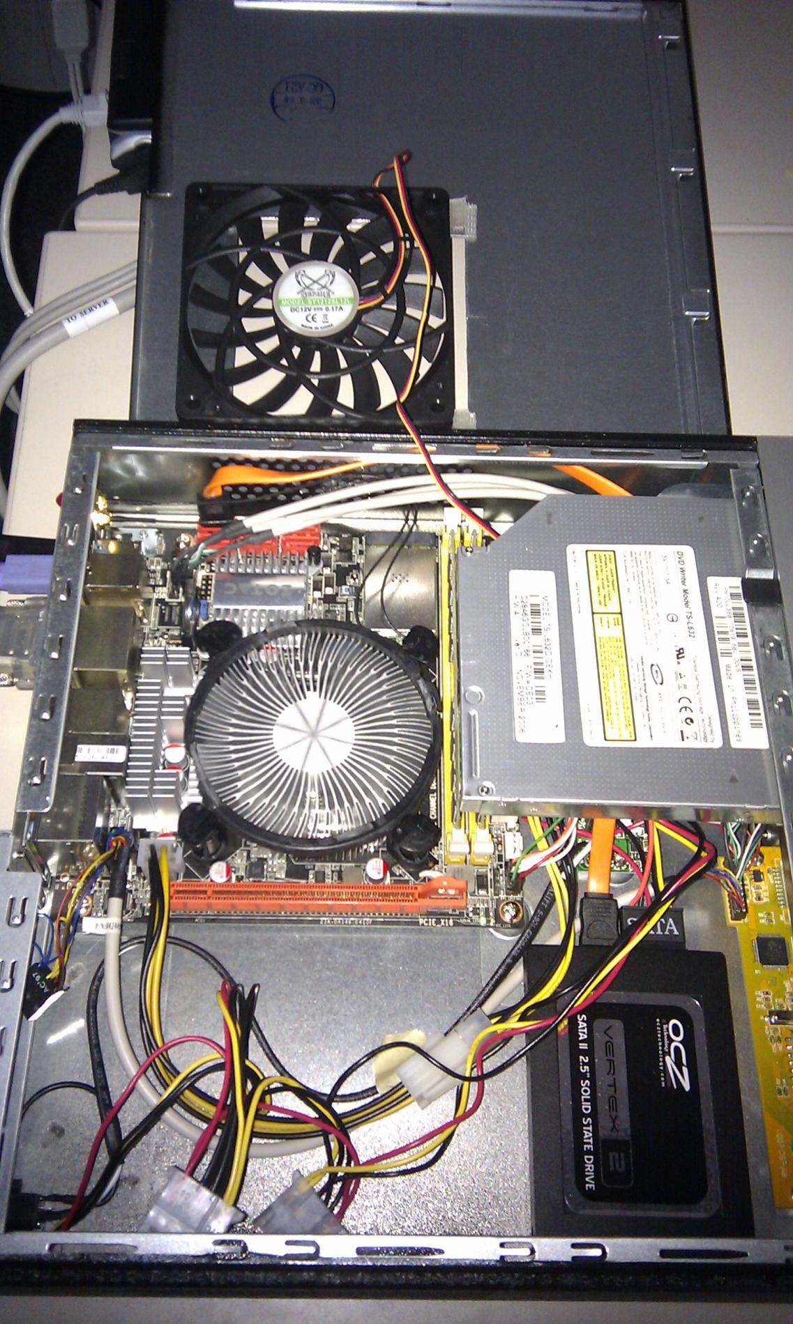

zur zeit habe ich bei meinem htpc eine bastellösung zum kühlen der cpu...
Intel Boxed Kühlkörper (Lüfter abgetrennt) und einen 120mm Lüfter im Deckel des kleinen gehäuses... (siehe bild)
temperaturen sind voll im grünen bereich, aber es ist doch eher eine unschöne lösung sobald man mal den deckel abmachen möchte...

gehäuse ist ein Aplus Cupid 2, eigentlich für passivsysteme mit atom oder so gedacht...

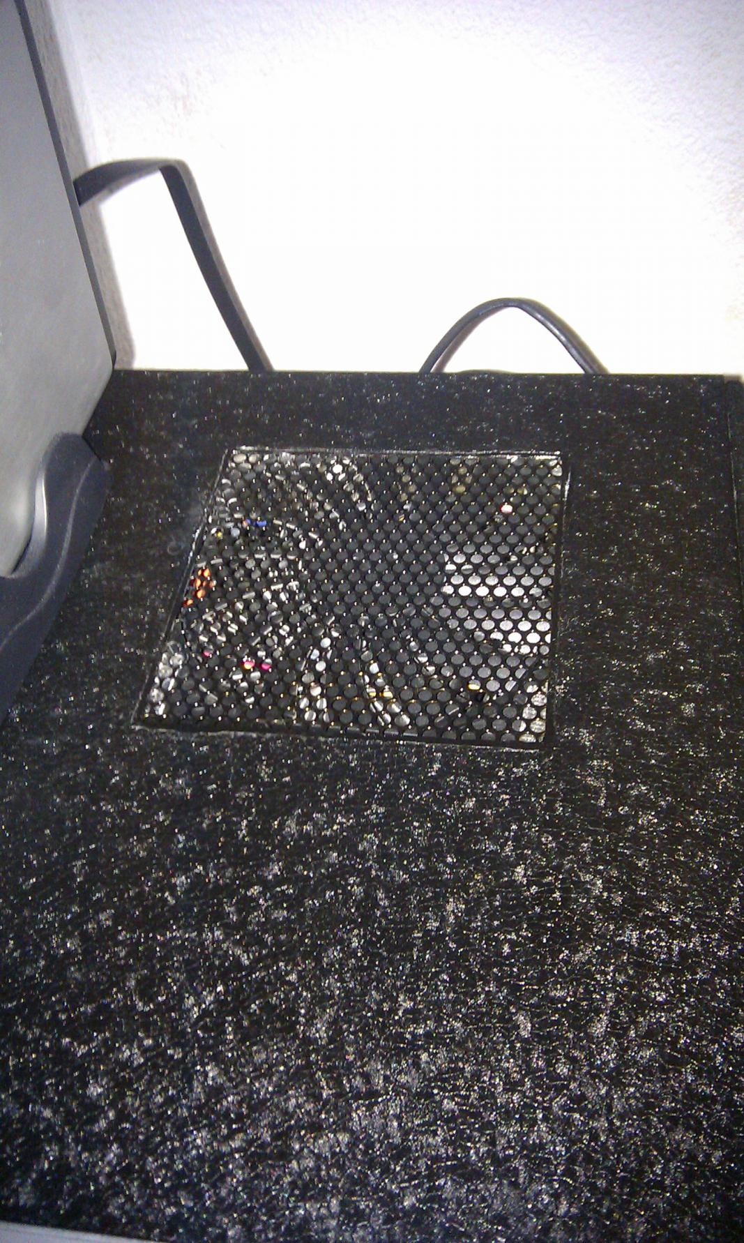

habe den deckel aufgeschnitten damit der cpu kühler etwas luft bekommt...
verbaut ist ein i3 530, also nichts besonderes zum kühlen...
der shuriken ist viel zu hoch, das gehäuse ist nur 6,5cm hoch... zwischen deckel und cpu sind ca 5cm platz, der lüfter den ich zur zeit habe ist ein scythe slip stream slim 120x120x12
ich reinige regelmäßig den lüfter (da von oben offen sammelt sich da sehr schnell staub an)
der lüfter ist mit klettstreifen von 3M an den gehäusedeckel geklebt.
problem was ich auch noch bekommen werde sind die anschlüsse des laufwerks, die sind zwar nach unten abgewinkelt, aber trotzdem nochmal 4-5mm weiter ins gehäuse stehend

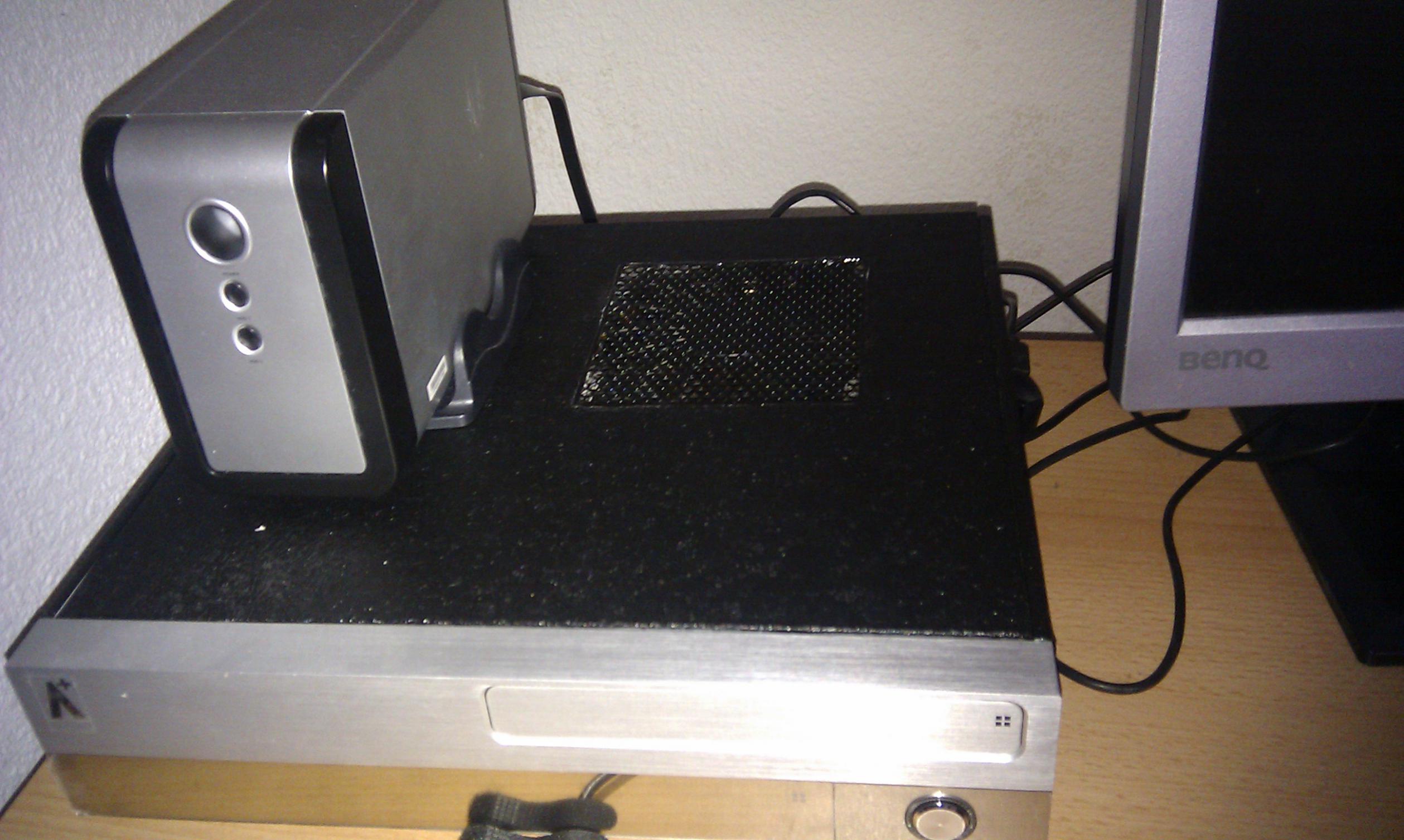

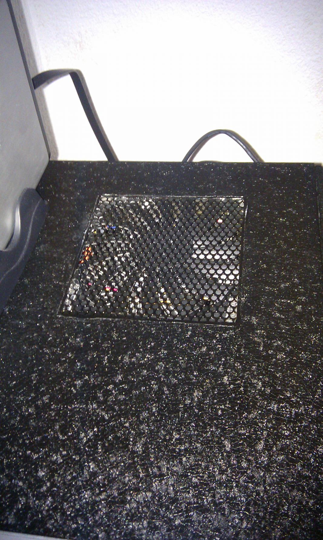

ruiniert ist das gehäuse nicht... ich habe nur oben eine öffnung reingeschnitten und mit einem gitter wieder verschlossen
im anhang ein bild, mitlerweile noch etwas sauberer angepasst
ich würde nur gerne den lüfter vom deckel weg haben, und ne vernünftige lösung die evtl etwas besser kühlt, da der pc bald in ein fach gestellt wird und oben nur noch ca 20cm platz drüber hat
