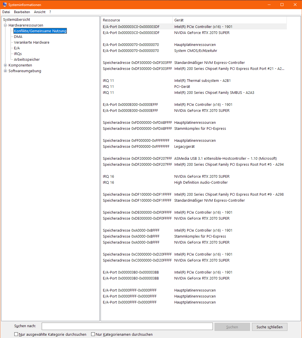

Nach einigem Googlen bin ich über ein paar Ecken auf den Hinweis gekommen, dass dies mit einer hohen Systemlatenz zusammenhängen kann. LatencyMonitor ergibt folgendes:
  • dxgkrnl.sys (ein DirectX Graphics Kernel von MS) bei ISR und
  • nvlddmkm.sys (Nvidia Win Kernel Driver) bei DPC routine execution time
sind mit Peak teilweise über 130µs bzw 400µs die höchsten Einträge.
Die "current measured interrupt to process latency" schwankt zwischen 10 und 98µs.
Ob die Werte hoch sind weiß ich selber erstmal nicht, glaube aber mal gehört zu haben, dass sich solche Werte idR unter 200µs bewegen sollten. (?)
Ergänzend hab ich in den Systeminformationen festgestellt, dass es einige Konflikte mit meiner Graka gibt (s.A.). Kann sowas eine mögliche Ursache für sowas sein?
LG :)
