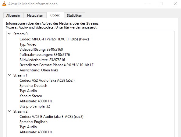

Hmm Codec kann ich da keinen sehen unter Eigenschaften. Da wird aber auch sonst nichts angezeigt. Wie kann ich denn herausfinden welcher Codec in den Videofile steckt?
Sonst habe ich leider auch keinen neueren PC zur Verfügung. In meinem PC werkelt noch ein Phenom II X4 955 BE. Der ist auch sehr betagt. :-)

Da hab ich was von VLC

Das ist ein 4K Video mit H265 Codec.
Das kann erst der Raspberry Pi 4 in Hardware dekodieren.
