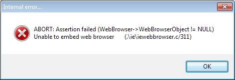

ich kann unter Windows 7 (x64) den Flash Player nicht installieren. Das Problem csheint irgendwie mit dem Internet Explorer zusammenzuhängen (deshalb frag ich auch hier im Windows 7 Forum). Fehlermeldung siehe Anhang.
möchte nicht mit nem veralteten Flash Player unterwegs sein und wäre daher dankbar für Hilfe

Tschuldige, habe mich nicht richtig ausgedrückt, ich meinte das IE Update. Es geht also um die Installation des Players als solches und nicht als Plugin für irgendwas (Dein Angezeigter Fehler basiert nämlich auf dem IE-Plugin).
Dann wie oben die Frage, ob Online- oder Offline-Installer und hast du auch mal die 32-Bit Variante versucht, tritt der Fehler auch da auf?

Die Fehlermeldung deutet darauf hin, dass der IE vorher nicht beendet wurde, bzw. nach dessen Ende noch was zurückgeblieben ist.
Starte bitte den Offline-Installer (aus dem Post über mir) nach einem Neustart, ohne vorher irgendwelche Applikationen zu öffnen, insbesondere nicht den IE.
Danke für alle Antworten, Installation mit anderem Installer hat funktioniert. Habe mich aber dennoch entschlossen vorerst ohne Flash zu surfen.
