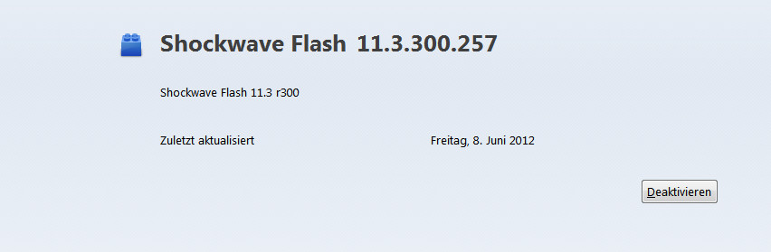

Ja dann muss ein anderer Fehler vorliegen. Inwieweit äußert sich das denn eigentlich das es nicht geht?
Irgendeinen Flashblocker gibts auch nicht, aber wenn die About Seite bei Adobe das Plugin korrekt erkennt dann müsst es doch auch funktionieren, da die selber dort Flash verwenden soweit ich weiß.
Es wär ja schön wenn noch jemand anderes mal eine Meinung dazu hätte.
Ferndiagnosen erstellen ist leider immer nicht ganz einfach.
- Apr. 2011
- 970
zb bleibt weiß bei YouTube zb kommt immer error
ich versuche es mal mit der alten Version und melde mich dann wieder.
mfg
Also mit der alten Flash Player Version funktioniert der Flash Player unter Firefox 1a
Und nach dem Update auf die neuste Flash Player Version funktioniert der Flash Player unter Firefox wieder nicht mehr.
Die Ursache muss Firefox sein den wenn ich Firefox mit allen Einstellungen lösche und dann Firefox ohne alles installiere funktioniert der Flash Player unter Firefox.
mfg
Fehler gefunden der RealPlayer Browser Record Plugin 15.0.4 ist die ursache.
Danke Waldheinz
mfg
