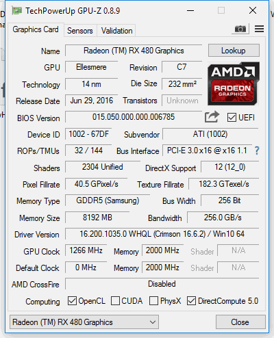

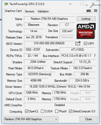

Hat bei mir auch geklappt (Powercolor 4GB Version - der Karton war von der 8GB Version und Powercolor hat über diesen einfach einen Aufkleber mit 4GB drübergeklebt)
