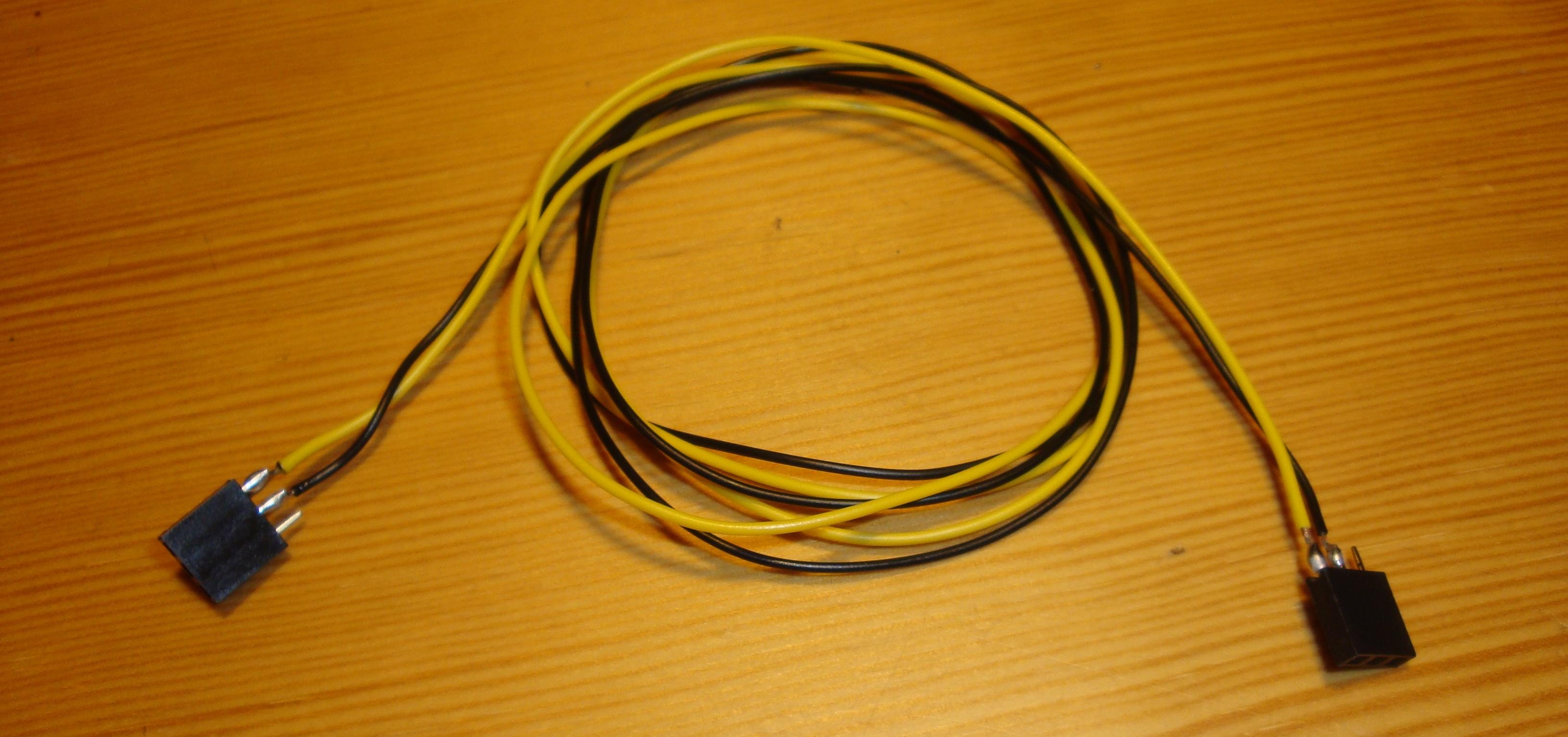

Verbindungskabel:
1x03 Buchsenleisten
starre Ader(n)
Schrumpfschlauch

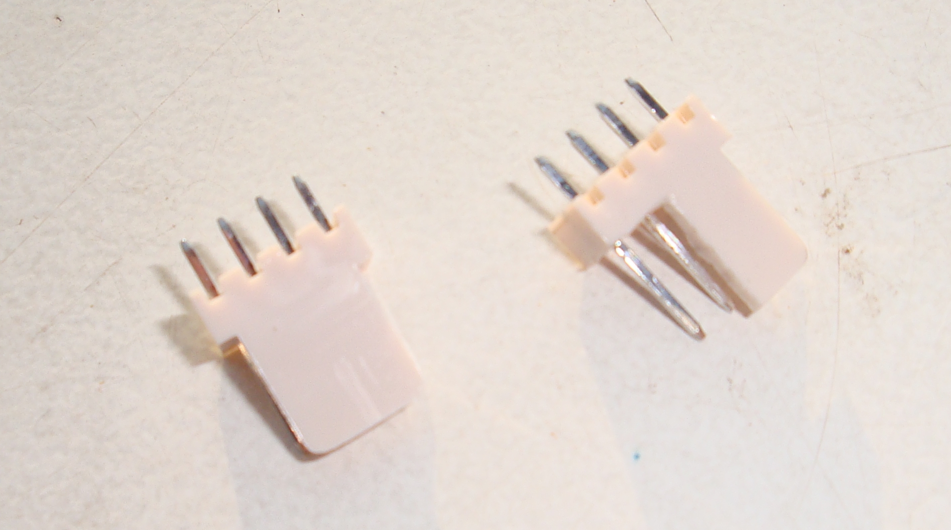

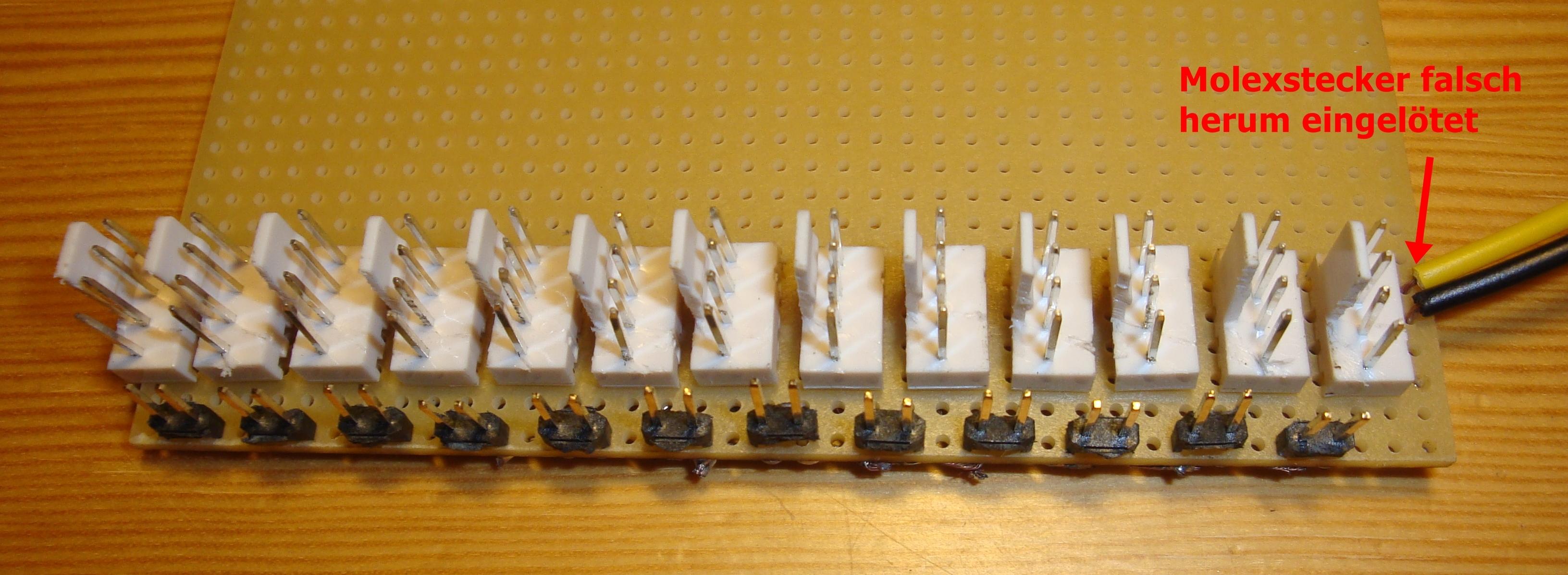

Zuerst muss man die Printstecker etwas zurechtstutzen und die falls vorhanden die große Stiftleiste teilen. Beides sollte mit einem Messer oder ähnlichem gut möglich sein.

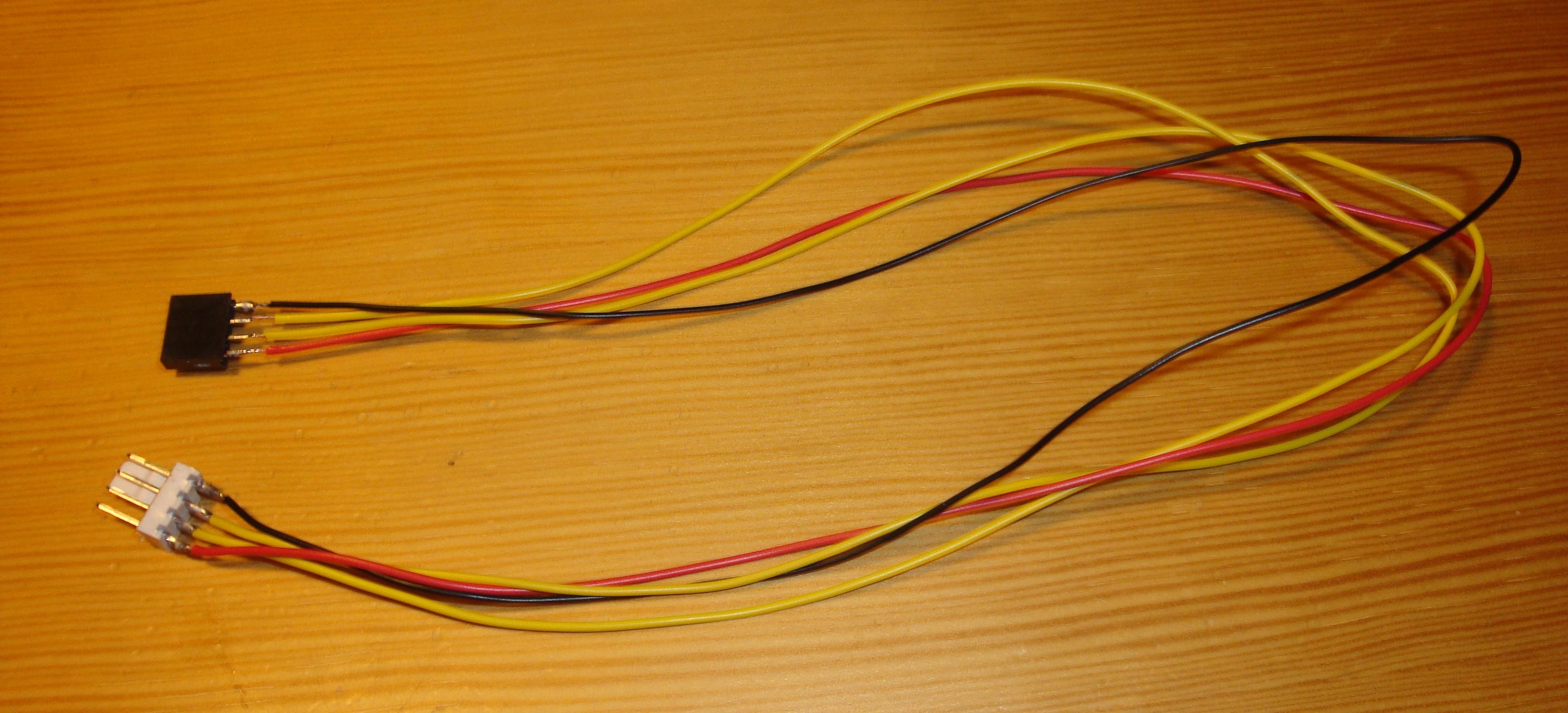

(Den folgenden Text versteht man als Laie wahrscheinlich nicht ohne Bild 4)

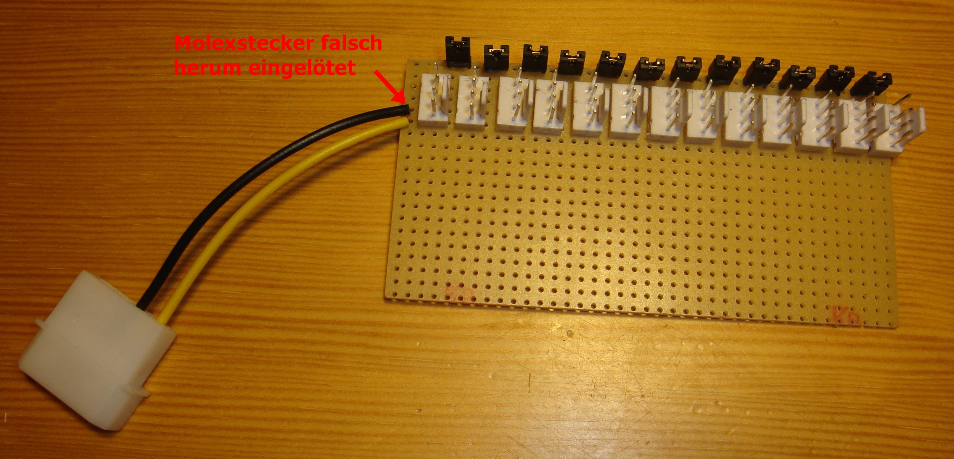

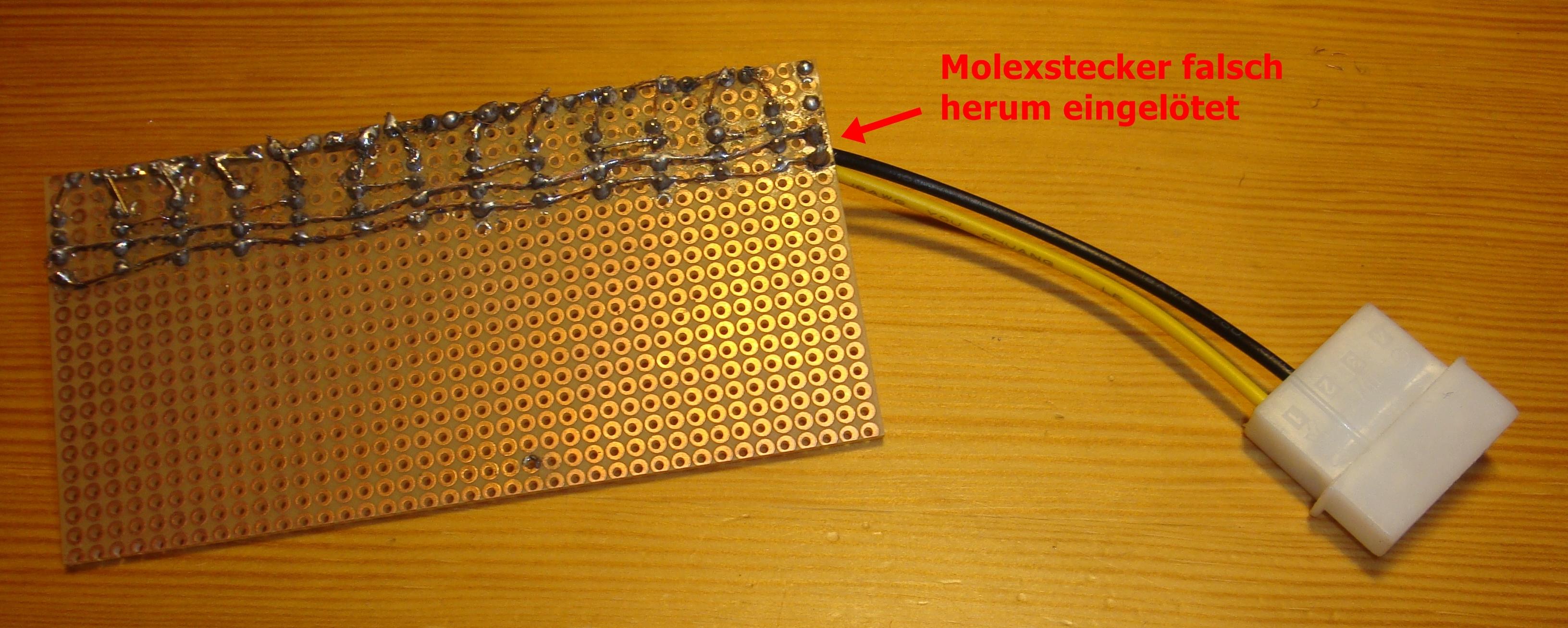

Da jeder Printstecker eine Stromversorgung braucht, muss jeder einmal 12V und einmal Masse bekommen (Achtung: Auf den Bildern ist der Molexstecker falsch herum eingelötet, ein Fehler den ich erst später bemerkt habe und dann nicht mit neuen Bilder korrigiert habe).
Damit dass Mainboard noch ein Tachosignal bekommt und dieses nicht von anderen Signalen gestört wird, darf dieser Anschluss jedes Prinsteckers nur mit einem der Nachbarn verbunden werden.
Der Anschluss für das PWM-Signal muss mit jeweils einem der nebenan liegenden Anschlüsse der zwei 1x02 Stiftleisten verbunden werden.
Danach die starren Adern und den Molex-Sata-Adapter abisolieren und auf die richtige Länge zuschneiden. Damit ist die Vorbereitung abgeschlossen.

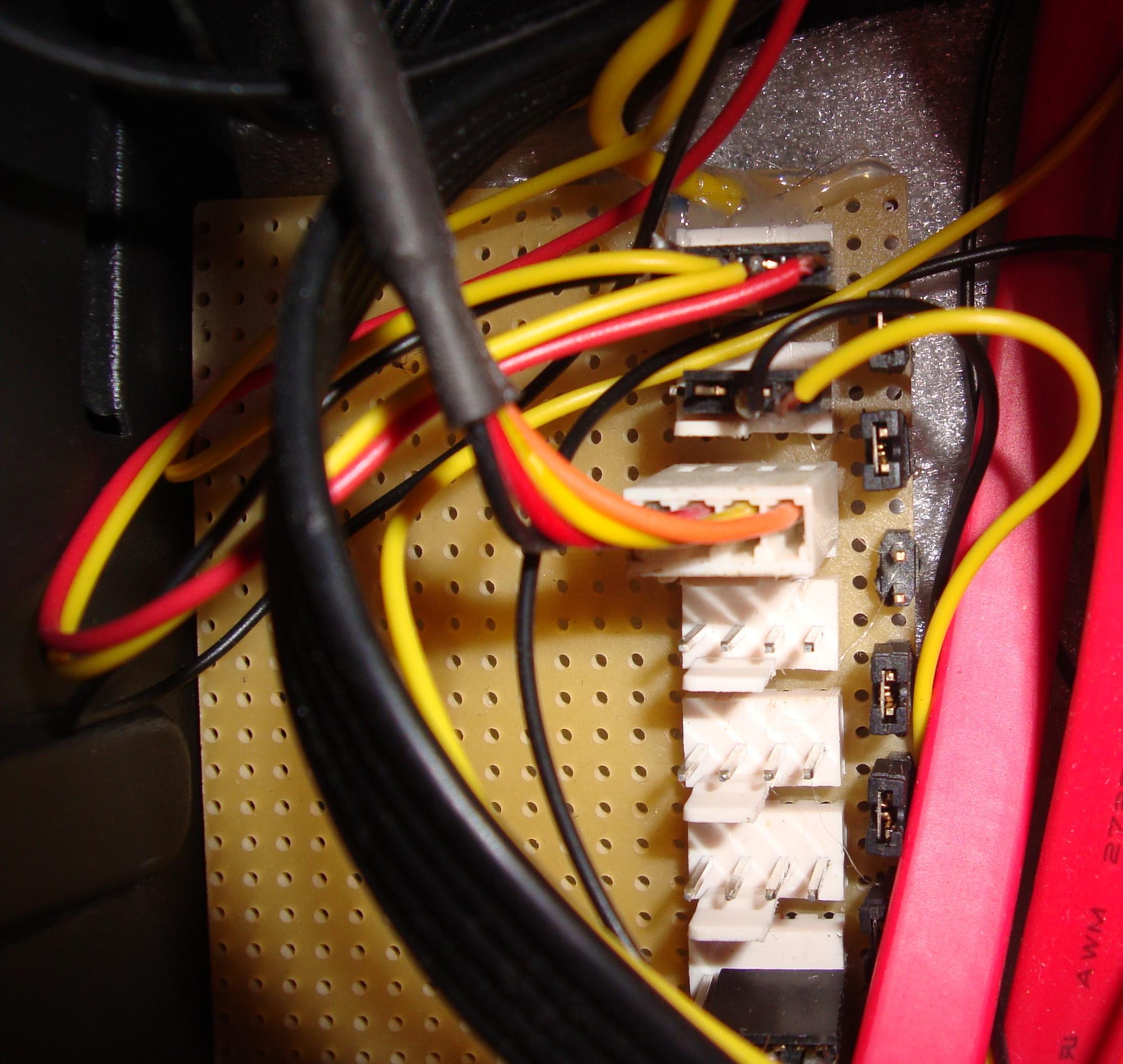

Nun muss die Platine bestückt und alles verlötet werden. Dafür beginnt man mit dem niedrigsten Bauteil (in diesem Fall ist es der Molexstecker). Damit es andres als bei mir zu schönen Lötstellen kommt sollte man auch im gleichen Atemzug die Adern für die Verbindungen mit anlöten.
Das Löten der Verbindungskabel und der Lüfterkabelverlängerung sollte selbsterklärend sein.

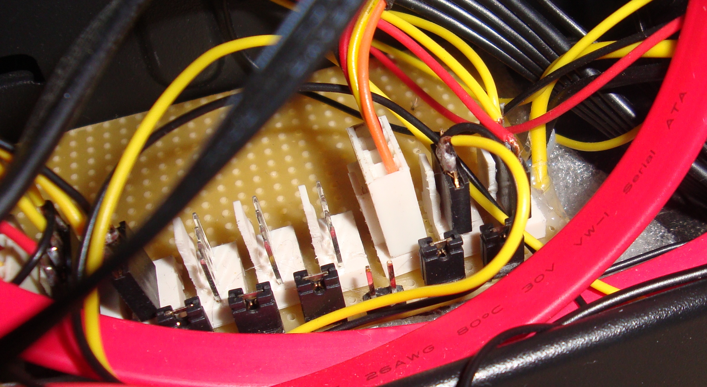

Jetzt kann man mit dem Verbindungskabel das Mainboard mit dem Adapter verbinden und mit den Jumper das PWM-Signal zu den gewünschten PWM-Steckern/Printsteckern überbrücken. Durch einen der neben dem Verbindungskabel liegenden PWM-Stecker/Prinsteckern bekommt das Mainboard das Tachosignal, also dort den Lüfter einstecken von dem das Mainboard das Tachosignal bekommen soll.

Achtung: Unter den Adapter etwas nicht leitendes tun, damit es nicht zu Kurzschlüssen kommt. Wie man vielleicht sieht, habe ich etwas Luftpolsterfolie darunter liegen.
