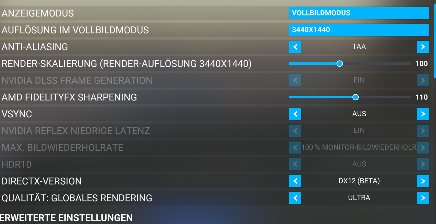

ich habe jetzt mittlerweile eine 4080 Suprim X gekauft und bin beim Flight sim etwas enttäuscht.

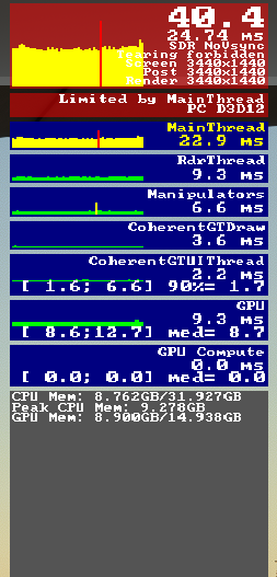

Erst einmal war Frame Generation ausgegraut und ich kann es nur aktivieren wenn ich die cfg Datei umschreibe aber was noch viel schlimer ist das ich maximal nur 40 FPS mit frame Generation und TAA bekomme. Laut Flight Sim hab ich ein Main thread.
Spiele auf 3440x1440 angeblich soll mein CPU 5800x3D ein Bottleneck sein ich solle am besten die Auflösung hochschrauben laut Internet.

Ich schätze, wenn Du schon in der Config rumschreiben darfst (was eigentlich), damit Du Frame-Generation aktivieren kannst. Wird da oder am Graka-Treiber irgendwo das Problem liegen.
Wie viel FPS hast Du denn ohne Frame-Generation? Eventuell sind es ja an der Stelle wo Du misst genau 20 FPS, und das würde bedeuten das Frame-Generation einwandfrei funktioniert. Bzw. wenn es 40 FPS sind, dann weißt Du dass auch das rumschreiben in der Config-Datei nicht von Erfolg gekrönt war.
Und dass die Graka nicht ausgelastet ist, ist eine Folge davon, dass die CPU zu wenig FPS vorbereitet. Warum sollte sie denn arbeiten wenn sie keine Daten bekommt.
Also nur meine Gedanken dazu.
Der MSFlight ist nun mal sehr CPU-Lastig. Das ist völlig normal.

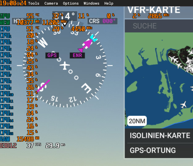

so hier ohne FG Afterburner:

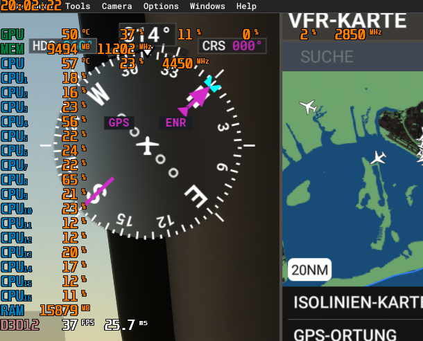

Und ohne FG MS intern FPS:
Also FG an oder aus über die CFG bringt angeblich nur 6 FPS? das kann ja nicht sein Also FG funktioniert eher gar nicht.
Schaut euch mal meine Auslastungen in % an? die CPU kommt nie über 40% auch die GPU ist mit 37-45% komplett unterfordert... also hier bremst irgendwas und ich kann einfach nicht finden was genau.
vielleicht erkennt MS nicht meine CPU? Hatte vor paar moanten nen 5600X noch drin?
Aber das die Auslastungen so niedrig sind ist einfach nicht normal

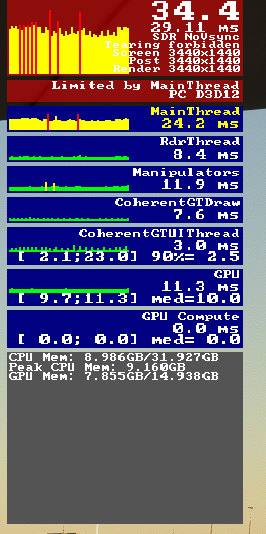

Hier noch FG An im Afterburner:
Lösche mal die Config-Datei wenn die Windowseinstellung Hardbeschleunigtes GPU-Sheduling aktiv ist nicht das sich einfach was verhaspelt hat. Ein neustart wäre auch nicht verkehrt hatte vorhin ja über 100fps mit der RTX 4090 und FG an.
hmm da hätte ich mal früher drauf kommen können, das scheint irgendwas gebracht zu haben. ich kann kein screenshot davon machen (DIe FPS gehen bei ALT TAB runter) aber jetzt TAA kein reflex kein Vsync wie vorher auch und FG über die CFG datei aktiviert, nachdem ich eine neue cfg dann hatte mit neustart etc.
Habe ich jetzt laut Afterburner 75-85 FPS wenn du mit ner 4090 100FPS hast dann sollte das defintiv passen.
