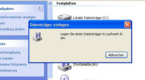

Wenn nun ich eine Diskette einlege wird diese nicht erkannt ( siehe Anhang ).

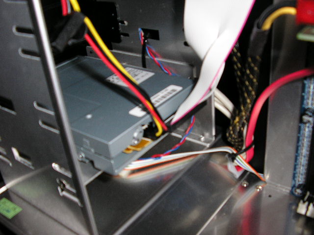

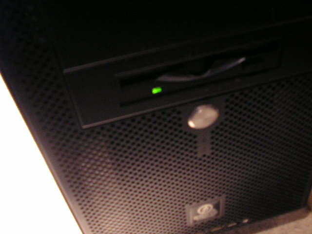

Außerdem habe ich ein Dauerleuchten ( Ist das normal? ). Ich habe gelesen das vllt. ein Kabel faslch angeschlossen sein könnte? Meines Wissens hatte ich aber alle Kabel in die richtigen Slots gesteckt. ;)

Dreh mal das Datenkabel am Floppy. Also nicht Rot an Strom sondern genu andersherum, hatte ich auch mal.

Nein , im Ernst, check das mal. (Anzeichen dafür ist das dauer-LED am Floppy^^)

im richtigen "slot" is ja schon mal gut, aber ob es richtig rum ist, ist die frage! also check das mal! undzwar nicht nur am mainboard. ;)
Ich habe das Floppykabel ( am Anschluss des Floppys ) nun einmal umgedreht. Problem 1 ist gelöst. Ich habe kein Dauerleuchten mehr. :p Leider erkennt das Floppy immer noch keine Disketten. :freak:

So habs nochmal mit einer anderen Diskette versucht. Selbes Problem. Beides waren 1,44 MB.
€dit:
Wenn ich eine Diskette einlege versucht das Floppy daraufzuzugreifen. Lampe leuchtet aber wie gesagt es erkennt anscheinend keine.

Hallöli,
Anmerkung: Ein einzelnes Floppy-Laufwerk A: muss am letzten Steckplatz
des Kabels angeschlossen werden, falls das Kabel 2 Anschlüsse besitzt.
(Bei Festplatten entscheidet ja das Junper-Setting). Wenn das Kabel nur
2 anstatt 3 Anschlüsse hat, muss ein Teil der Kabel "verdreht" sein.
Greetz
BlindHai
Hallöli,
des Kabels angeschlossen werden und ein Teil der Kabel muss "verdreht" sein.
Greetz
BlindHai

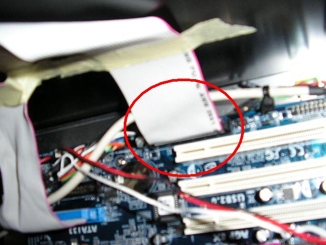

Also im BIOS ist alles richtig eingestellt. ;)
Und bei den Kabeln kann ich leider auch nichts verdächtiges entdecken. :freak:
Ich mach dir mal nen Screen wie das ausschaut. :D
