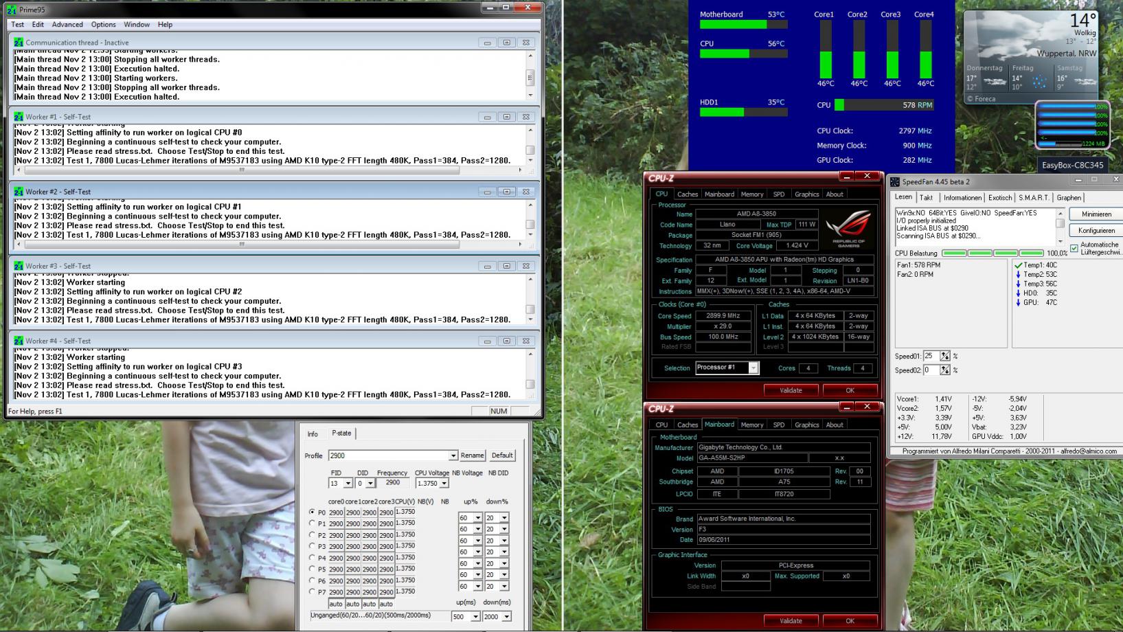

Hie Leut,
Da mein Mobo Übervoltet unter Last,hab ich gerad bei GB angerufen um zu erfahren obs ein Biosupdate dafür gibt.....
Ergebniss: Der gute Mann bei GB ist ein Voll......und ich bin Weltweit der Einzige bei dem das Mobo Übervoltet......:freak:
Hat noch jemand gleiche Erfahrungen gemacht wos Mobo Übervoltet und blöde Antworten bekommen?
Welche Mobos Übervolten bei Euch?
Mein Mobo: GA-A55M-S2HP mit A8 3850 CPU

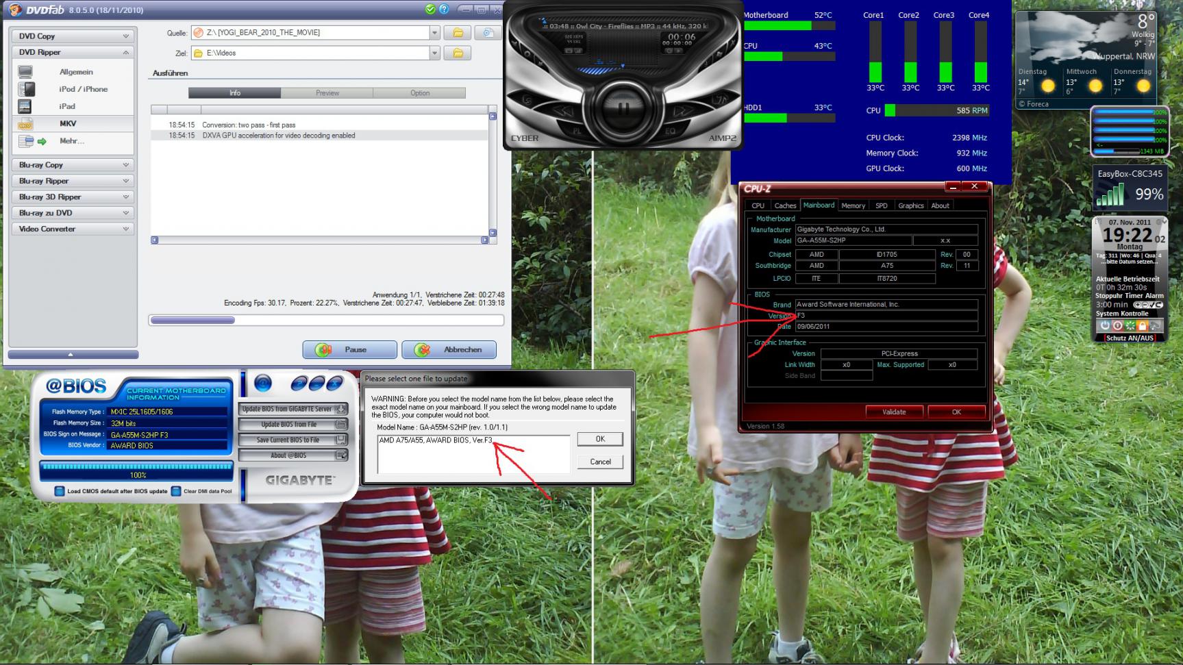

Hilts nicht das BIOS nochmal aufzuspielen?
Ich find es schon ein bischen viel....
Das aktuellste F3 Bios was schon drauf.Hat das Neuaufspielen schon mal was gebracht?
Dann werd ich das auch mal versuchen.

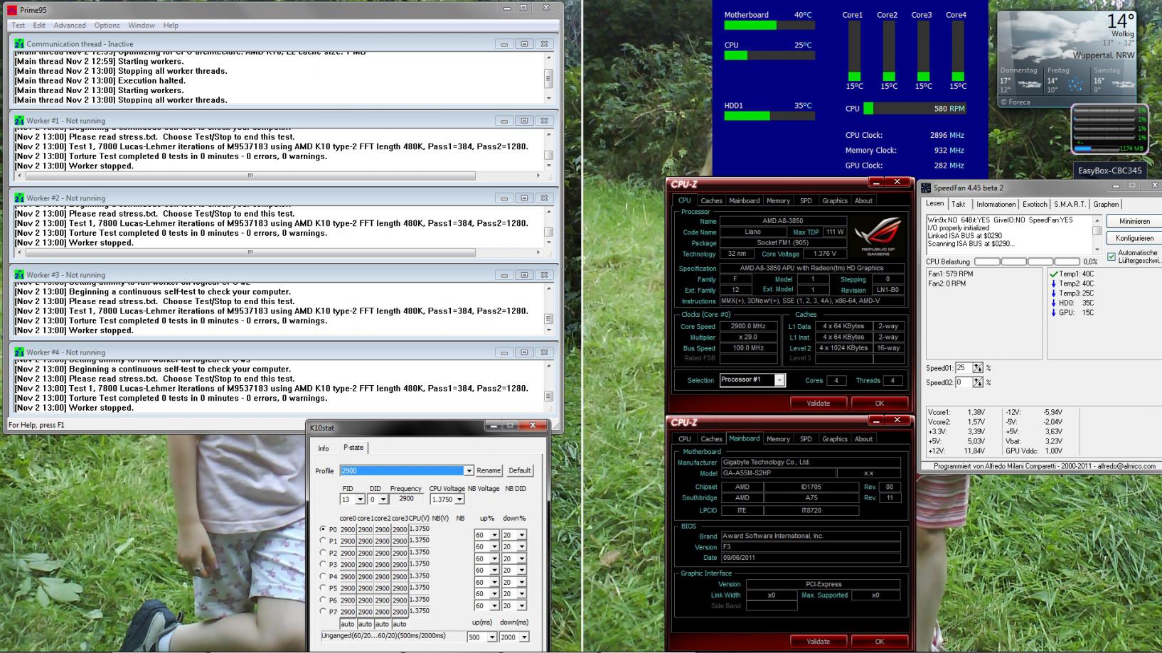

@ Madman1209: Idle/Last darum geht es mir,die CPU läuft bei 2,9GHz mit Eingestellten 1,185V und Ausgelesen werden unter Last 1,216V.Mich nerven nur diese extremen Idle Last Schwankungen.
Wenn ich z.b. 1,4V Einstelle,dann hat das Mobo auch gefälligst die Spannung zu halten oder max auf 1,4125V anzuheben,aber nicht auf fast 1,45V.
