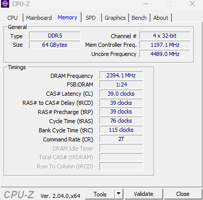

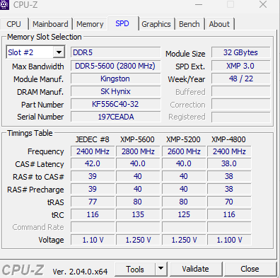

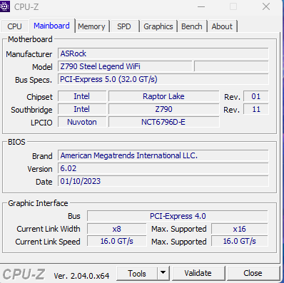

Im Anhang sind die Bilder vielen Dank für die Hilfe!
Wurde an den RAM Settings manuell rumgespielt? Diese entsprechen im Screenshot weder dem JEDEC, noch einem der XMP-Profile.
Der RAM läuft aktuell nur mit 4800Mhz also mal im Bios XMP aktivieren. Gibt es dort verschiedene Profile ?
Die Memory QVL sagt zwar bei den KF556C40BBK2-64 bzw. KF556C40BBAK2-64 wird kein XMP garantiert
aber vielleicht klappt es ja trotzdem und dann liegen 1,25V statt 1,10V an was auch helfen kann. Viel Glück.
