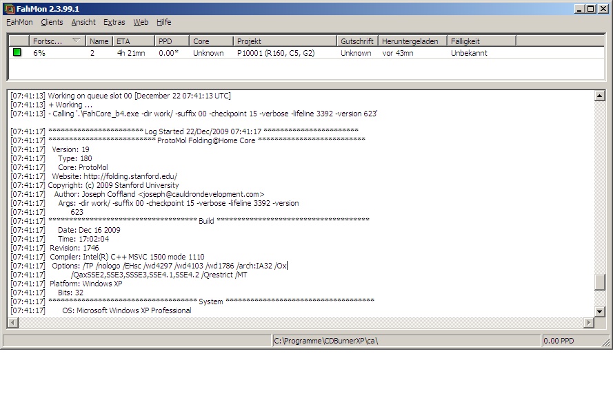

Hey ich rechne grad erstmals beim Projekt 10001 mit. Kennt das schon jemand?
Anbei mal n Screeny von FaHMon. Scheint noch ganz neu zu sein.
Alle zwei Minuten sind 2.000 steps fertig. Gesamt sind es 200.000 steps. Ist einer meiner Arbeitsrechner mit nem E8400. (@ stock
Bin mal auf die Credits gespannt. Leider sieht man die ja nicht. Und da noch die anderen Maschinen mitfalten, ist es fast unmöglich die zu erkennen.

Der dritte Client zieht die jetzt auch. 1 Mio steps mit 10k steps alle 2 Min.

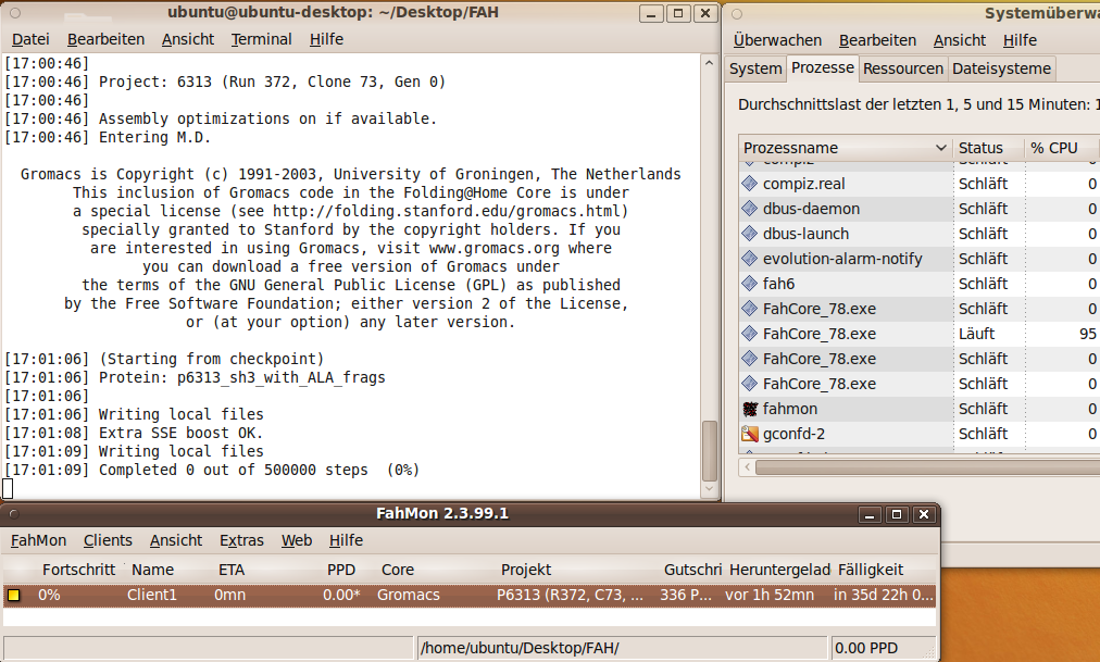

Ich muss mich mal grad selbst zitieren..
Ich komme laut FahMon auf ~326 PPD. (Kiste läuft nicht den ganzen Tag.) Für 5000 Steps brauch er so rund 15 Minuten.
Mein Host-System wird durch die VM mit 50% CPU-Load belastet.
Vermutlich brauch ich doch den SMP-Client und ne 64bit-VM, nech?
lechef schrieb:Ich habe über VirtualBox ne Ubuntu-VM laufen, schon länger. Auf dieser möchte ich jetzt falten. Ich bin mir nur nicht sicher, ob ich das, was ich da mache, richtig mache - der faltet mir irgendwie recht langsam.
Aktuell sieht das bei mir so aus:
Warum gibts die FahCore_78.exe 4x, aber nur ein Prozess davon läuft?
