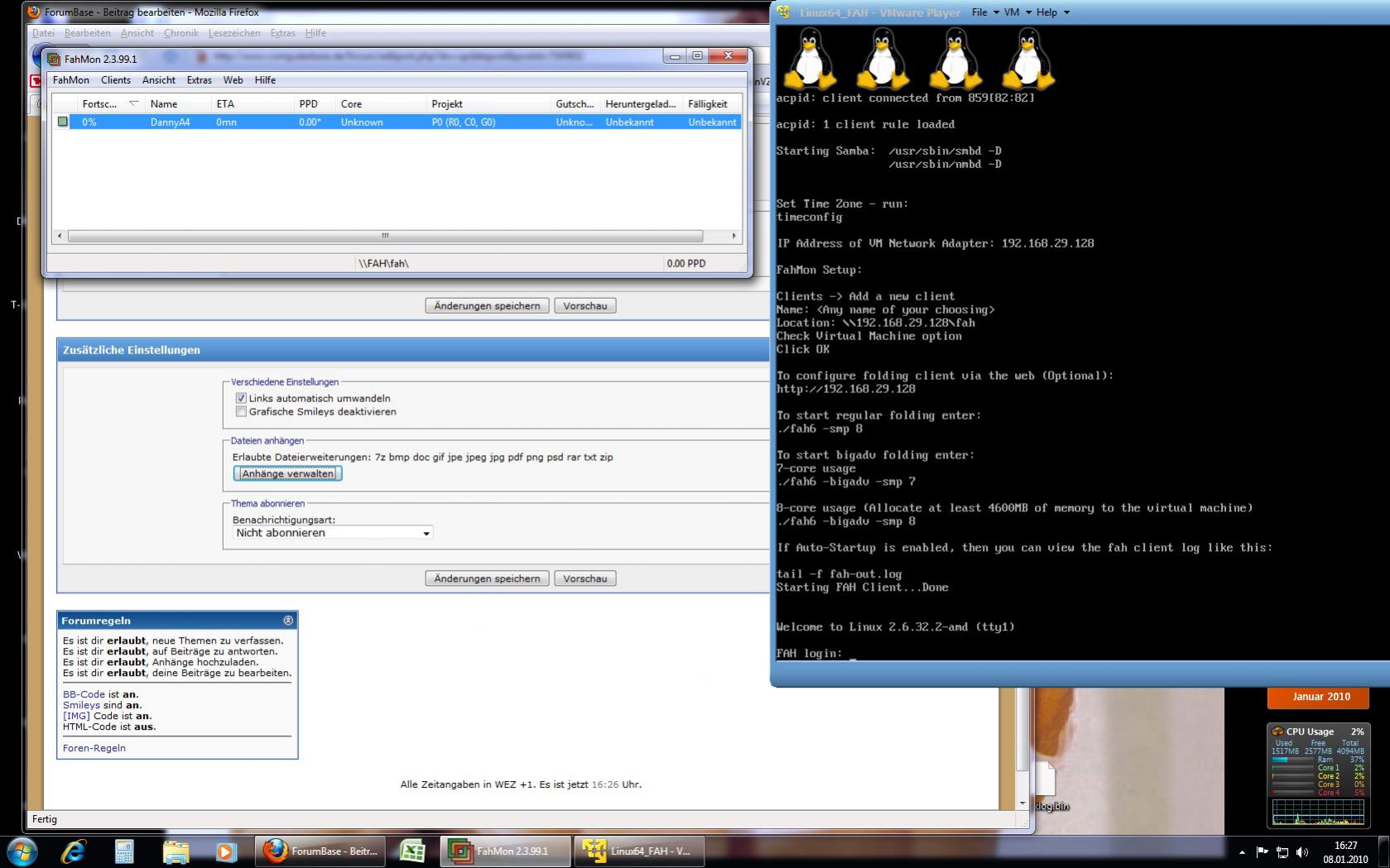

habe jetzt alles eingerichtet, hat auch alles so funktioniert wie beschreiben. allerdings..arbeitet meine cpu kaum...so 10% Auslastung hat sie nur... ?? muss ich mich in der VM noch anmelden?
Schau mal bitte ins log, das findest du unter :http://IPADDRESS/log.php
Ansonsten installier mal bitte FahMon und füge die Clients hinzu, nicht vergessen "client läuft in einer virtuellen" maschine aus zu wählen. Bei dir müsste der Eintrag für den CLient, falls du den Hostname nicht geändert, hast wie folgt aussehen: \\FAH\fah

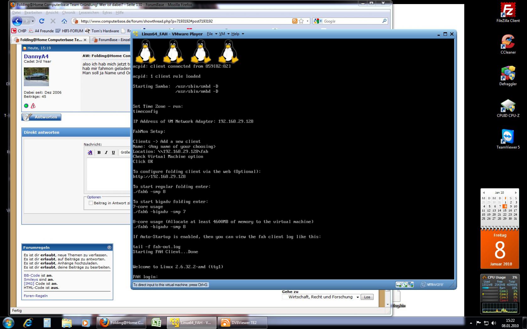

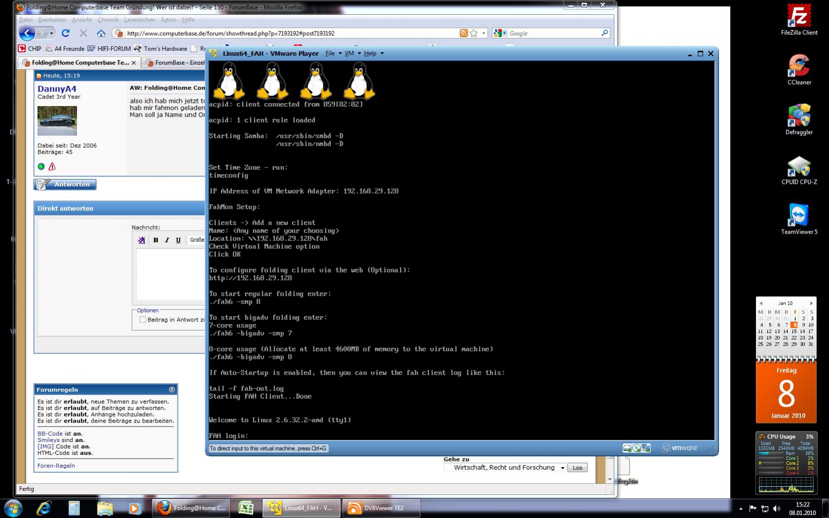

also ich hab mich jetzt total verrannt...
hab mir fahmon geladen und installiert..was soll ich bei der Anmeldung eingeben?
Man soll ja Name und Ort eingeben...
so sieht es gerade bei mir aus...
\\FAH\fah ist der Pfad, den du angeben musst, sofern du keine Änderungen am hostname vorgenommen hast.

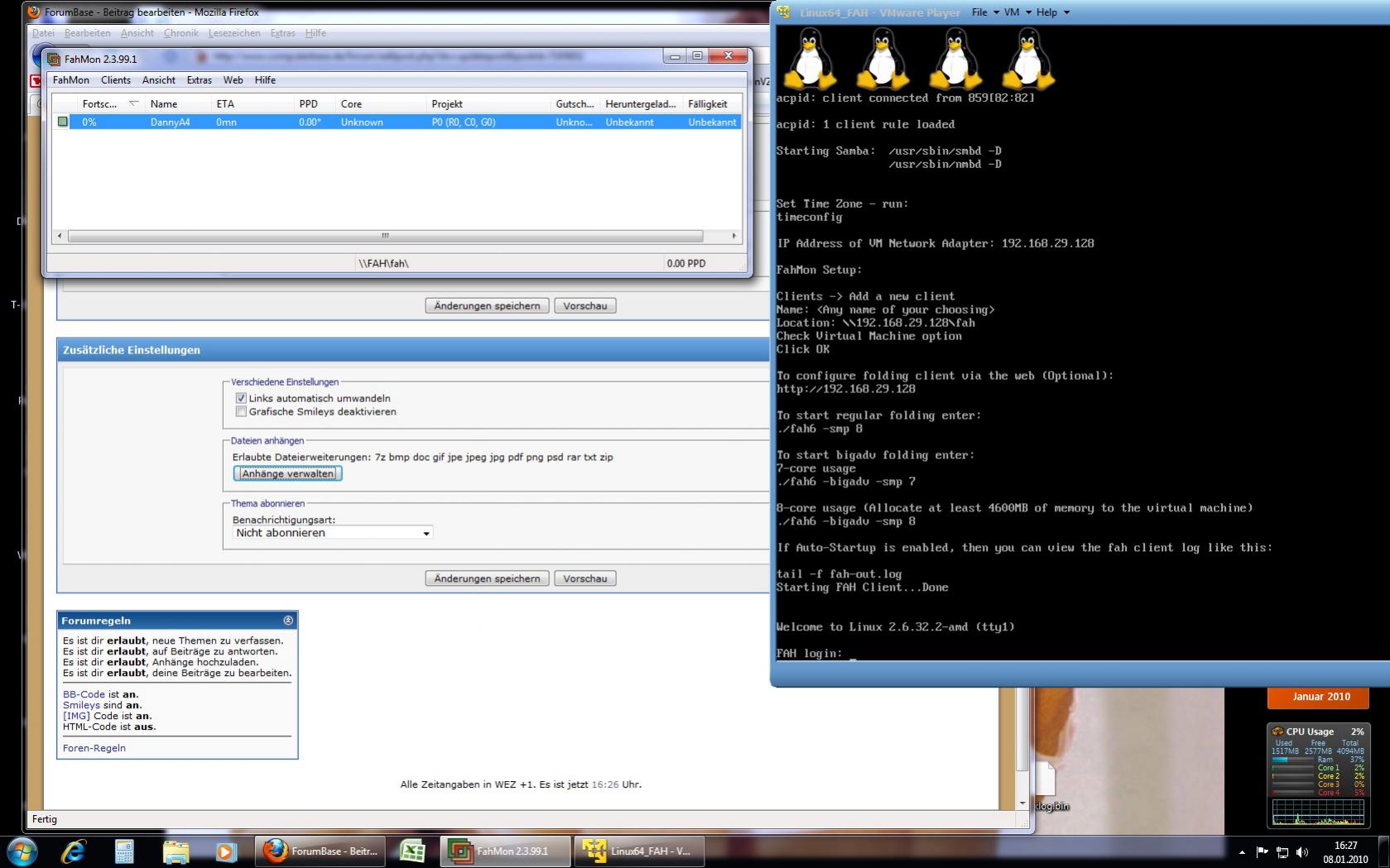

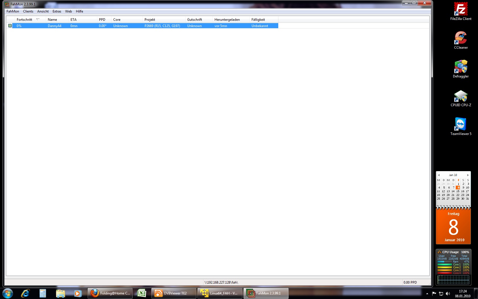

da passiert gar nichts...sieht so aus:
Schau mal in der vm dort hast du eine IP 192..xxx.xxx.xxx, diese gibst du entweder so in deinen browser ein http://192.xxx.xxx.xxx/log.php dann bekommst du den log angezeigt oder aber in FAHMON als \\192.xxx.xxx.xxx\fah eintragen und den haken bei "client läuft in einer vm" setzen. alternativ \\FAH\fah\
passiert genauso wenig. wenn ich die kombi in den Browser gebe, kommt Seite kann nicht angezeigt werden

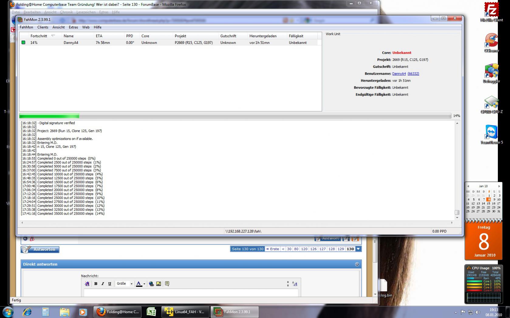

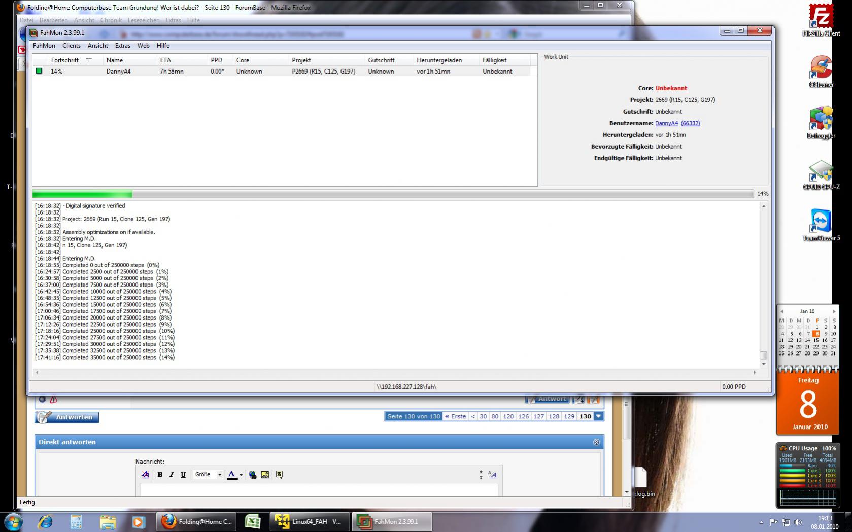

trotzdem wird bei mir unter PPD "0,00" angezeigt...die Kerne sind auf Anschlag wie man sieht (unten rechts)
Hab da noch ne Frage, kann ich den Rechner auch einfach ausmachen und wenn ich ihn morgen wieder anmache, die VM starte, dan rechnet er da weiter, wo er aufgehört hat oder wie muss ich das verstehen?
nochwas....bei Fortschritt im FahMon Fenster springt er oft wieder auf 0% zurück, obwohl er vorher schon uaf 4 oder 6 % war...muss man das verstehen?
@DannyA4
Kannst du den normal auf den log zurgreifen? Wenn da alles ok aussieht, liegt es an FahMon, alternativ kannst du FahSpy oder HFM nutzen. Die konfiguration ist ähnlich, ich persönlich nutze HFM was noch den ein oder anderen Bug hat, aber ansonsten gut läuft.
Du kannst selbst verständlich die VM ausmachen und dann später weiter falten, aber bedenke, die work units haben immer deadlines, diese solltest du nicht überschreiten. Bei der config müsste die CPU mindestens zwei 1920 Punkte work units pro Tag fertig stellen, sofern der Rechner durchläuft.

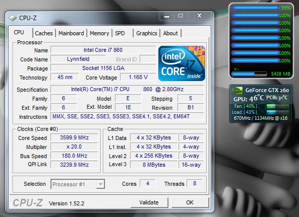

Hey ich brauch ma grad dem notfred sein 8-core Image.
... okay ... läuft :)
Nicht schlecht!

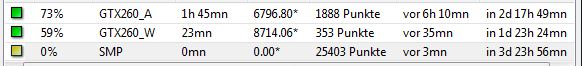

Sehe ich das richtig, dass du deine Grafikkarte und deinen Prozessor Parallel arbeiten lässt?
Wie geht das? Dann steckt meine Grafikkarte nicht so sinnlos im Rechner, wärend der Prozzi sich einen abquält. :-)
Richtige Falter falten mit allem was sie haben. :lol:
Du musst einfach zwei Clients installieren. Den CPU Client und den GPU Client. Den findest du bei den "High-Performance Clients" bei Stanford.
Wichtig ist nur, dass pro PC die Client IDs jeweisl unterschiedlich sind. Daher ist der GPU Client standardmäßig mit der ID2 am Start.
Probier´s mal aus. GPUs bringen ebenfalls ordentlich Leistung!
Gruß
Hypocrisy
P.S. System now running @ 3,6 GHz. Hoffentlich hält´s. :smokin:
P.P.S. Hab schon mit Microsoft telefoniert. :freak:
P.P.P.S. Zieht euch mal das Widget rein :D:D
