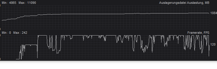

Hallo :)
Habe seit neuestem richtig starke Fps drops - spiele normalerweise auf 240fps eigentlich sehr standhaft droppen max auf 200 runter aber seit vorgestern droppen sie sehr oft auf sogar nur 30 fps (siehe screenshot) und es ist unspielbar!
Bei Valorant keinerlei fps drops!
Würde mich freuen Falls jemand helfen kann

Nicht das es am Game liegt.
Was hast Du denn vorgestern gemacht?
Thermal Throttling? - Wie sind die Temperaturen?
Drittsoftware an?
Windows Diashow / Wallpaper Wechsel?
Eigentlich nichts hab normal gespielt und nach einer pause wieder los gelegt und es dann bemerkt
Das game habe ich neu installiert und freunde haben das Problem nicht.

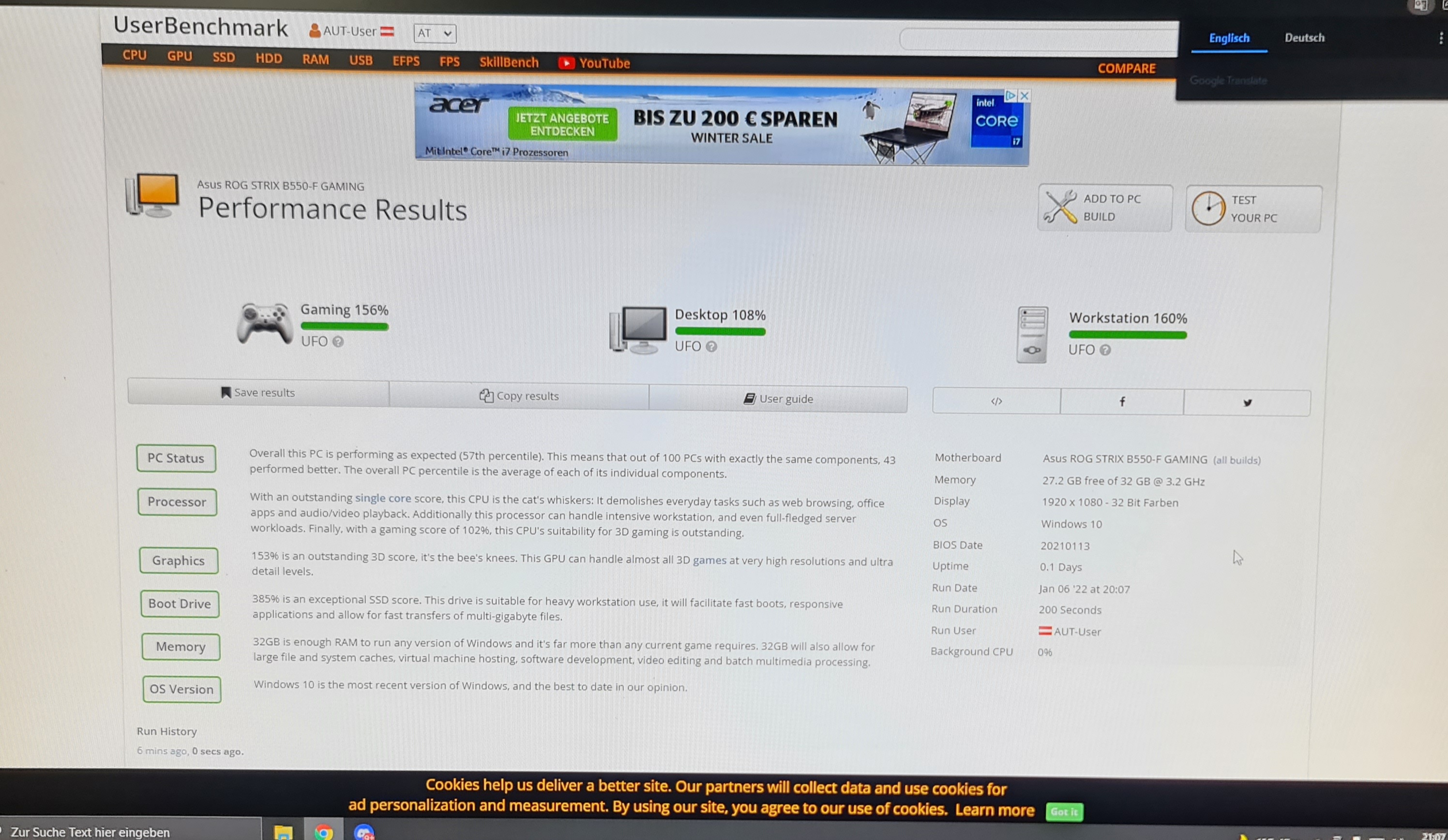

Lass mal den Userbenchmark durchlaufen und poste das Ergebnis. Vielleicht bekommt man so zumindest schonmal einen Überblick über das Gesamtsystem und ob es die normale Performance erreicht.
