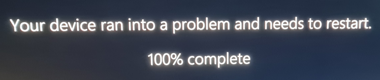

So... jetzt hab ich es geschafft.... neben FH5 ist jetzt auch der PC tot. 🤮🤮🤮
Habe wie empfohlen
DISM.exe /Online /Cleanup-image /Restorehealth
sfc /scannow (fand ein paar Fehler und hat diese behoben)
memtest (fand in 30min keinen Fehler)
laufen lassen. Memtest hab ich dann nach 30min ohne Fehlerfund beendet. PC neu gestartet und siehe da
1. Neustart
2. Neustart
3. Neustart
Das Ding startet nicht mehr. Vorher ging das ohne Probleme und nur FH5 zickte rum. Was hat da von den Aktionen mein System geschossen? Was noch komisch ist, ich hab im Bios für Memtest den USB Stick als 2. Boot-Device aktiviert und das Programm starten zu können. Wenn ich die 2. Device jetzt im Bios deaktivieren und die Einstellung speichern will freezed das Bios. Sowas hatte ich auch noch nie.
Jemand ne Idee wie ich das Win11-System wieder ans Laufen bringe? Ist das ein Software- oder Hardware-Problem? Kennt sich hier jemand aus?
