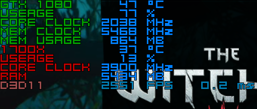

Installierst du MSI Afterburner und guckst wie sich dein CPU-Takt und die GPU-Auslastung verhalten.
Sieht dann z.B. so aus:
Wichtig ist eigentlich nur die Auslastung der GPU und ob die CPU ihren Takt hält. Wenn die GPU irgendwo bei 98% rumwürgt, dann limitiert sie. Ist das nicht der Fall, limitiert die CPU oder das RAM läuft voll. Also ist es auch nicht schlecht die RAM-Nutzung mit anzeigen zu lassen.
Es kam eine neue Version vom Afterburner (4.4.0 Beta 17) heraus, bei der du die Schriftfarben individuell gestalten kannst. Das bezieht sich allerdings nur auf die alphanummerischen Zeichen auf der linken Seite. Die Farbe der angezeigten Werte kann nur über den Statistic Server verändert werden. Allerdings nicht individuell pro Zeile, sondern nur Gesamt.

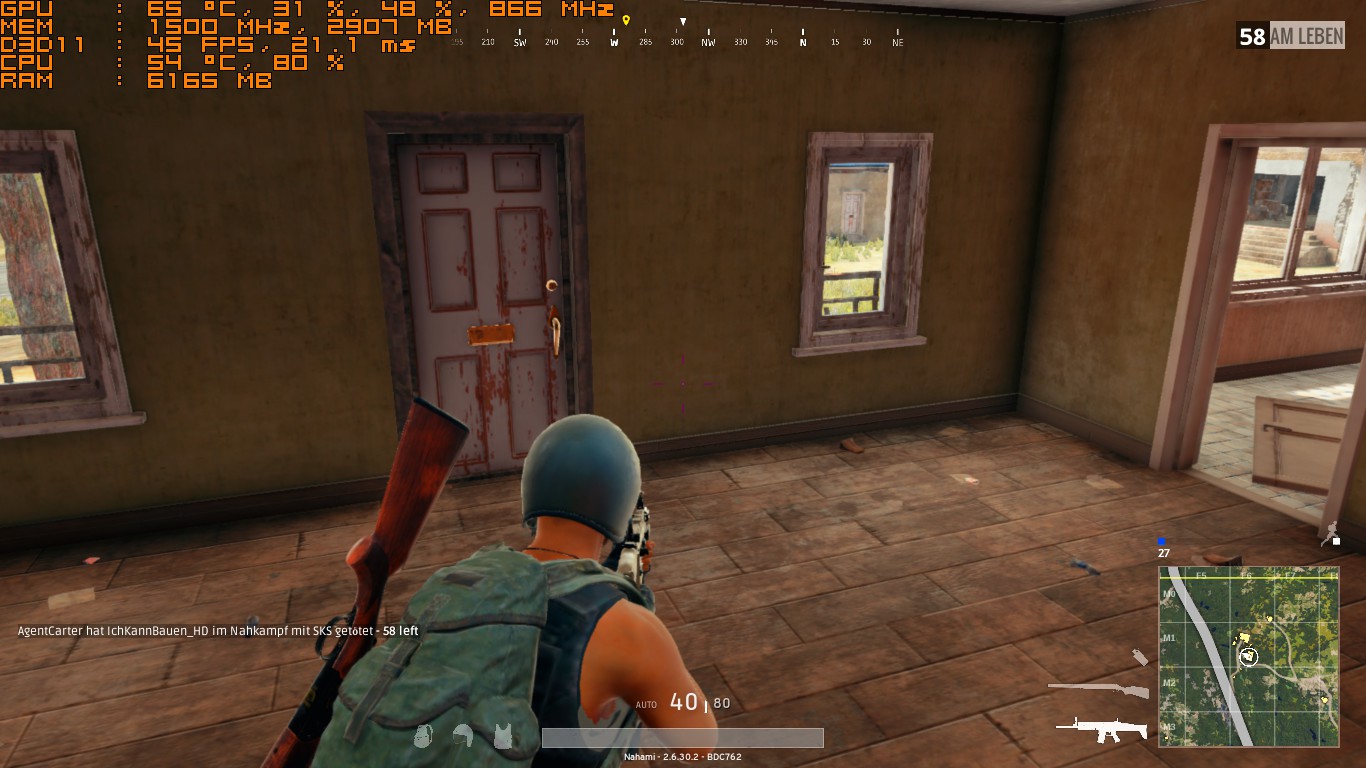

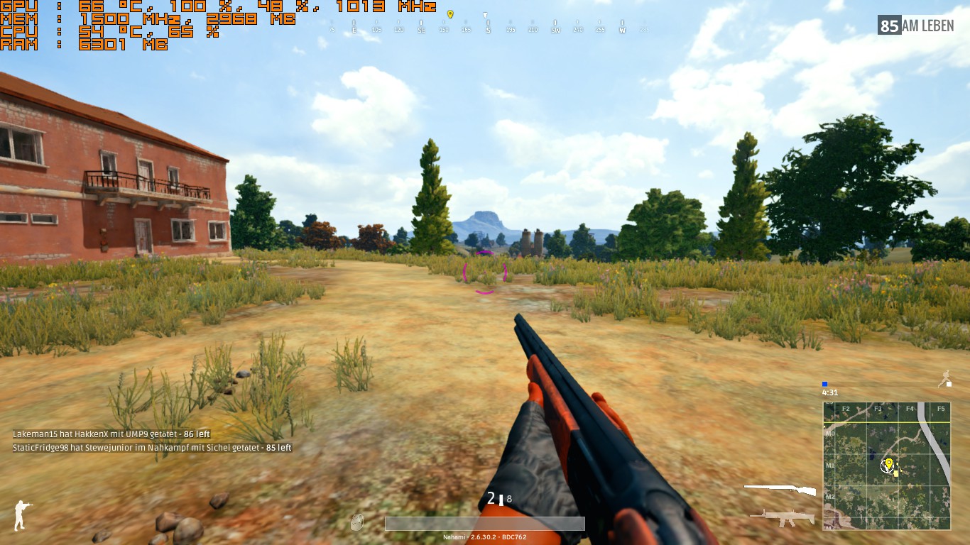

Es hat sich herausgestellt, dass es doch nicht an der Cpu liegt sondern am Gpu Takt.
Außerdem ist mir aufgefallen, dass egal ob es gerade flüssig läuft oder nicht die Auslastung der Gpu von 100 auf 0 fällt aber dann sofort wieder steigt also extrem unkonstant ist.
So sieht es dann aus wenn es laggt:2.jpg

Dass der GPU Takt sinkt, wenn die GPU nicht mit Daten versorgt wird(CPU limit oder Framelimit), ist normal....sie spart Strom weil es nichts zu tun gibt.
Ich vermute, es ist einfach die "ungünstige" Programmierung von Pubg, die dir Probleme macht. Mehr CPU Takt, eventuell schnellerer Ram Takt/Timings würden helfen, aber ich wie nicht ob das viel bringt.
