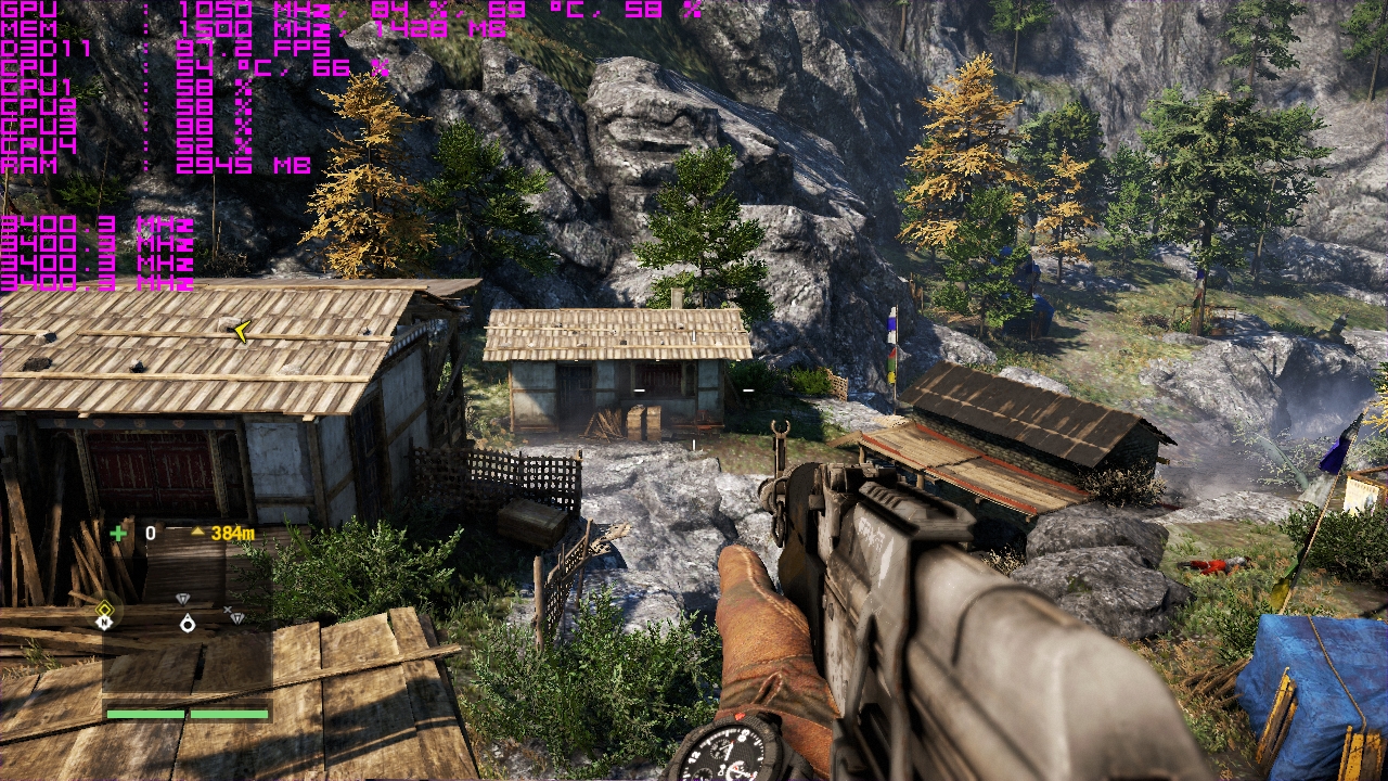

Anleitung:
https://www.computerbase.de/forum/t...slastung-via-osd-in-spielen-anzeigen.1242131/
Sollte dann etwa so aussehen
mfg

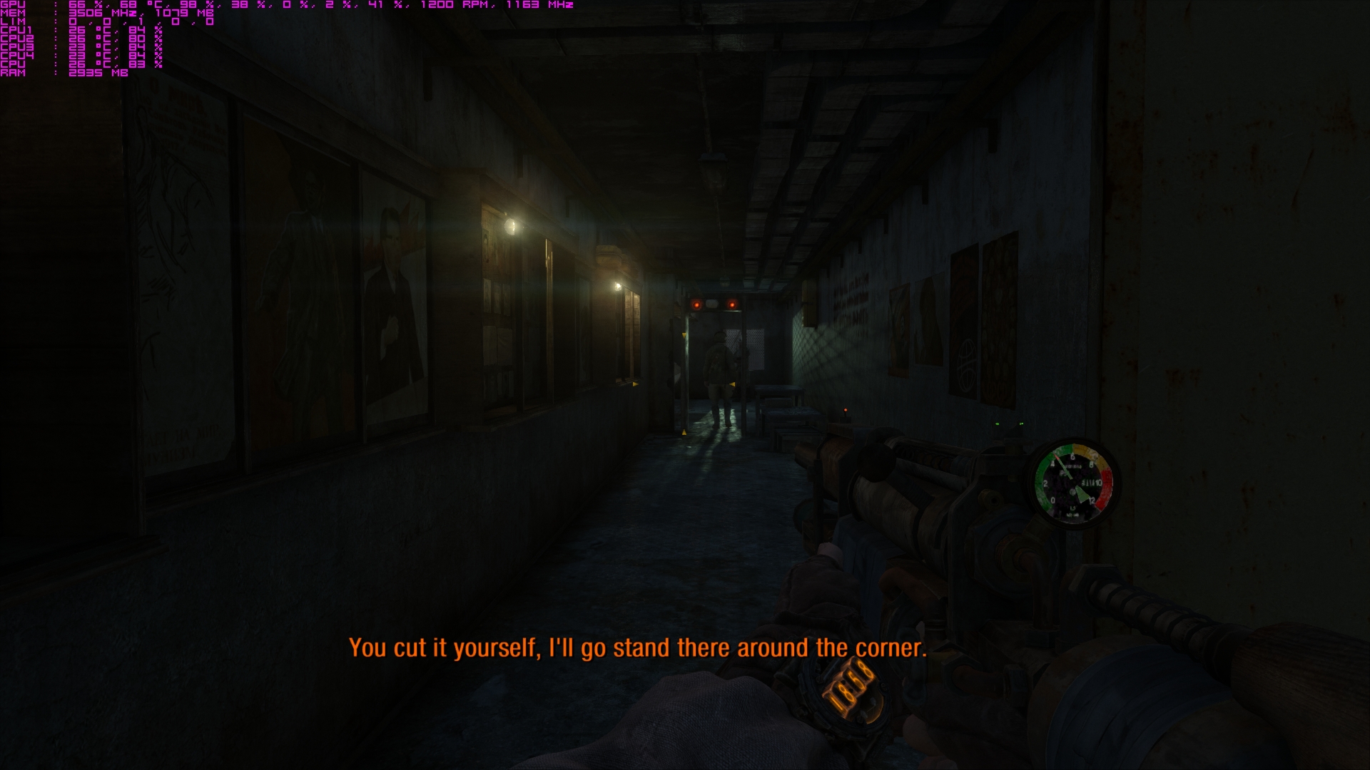

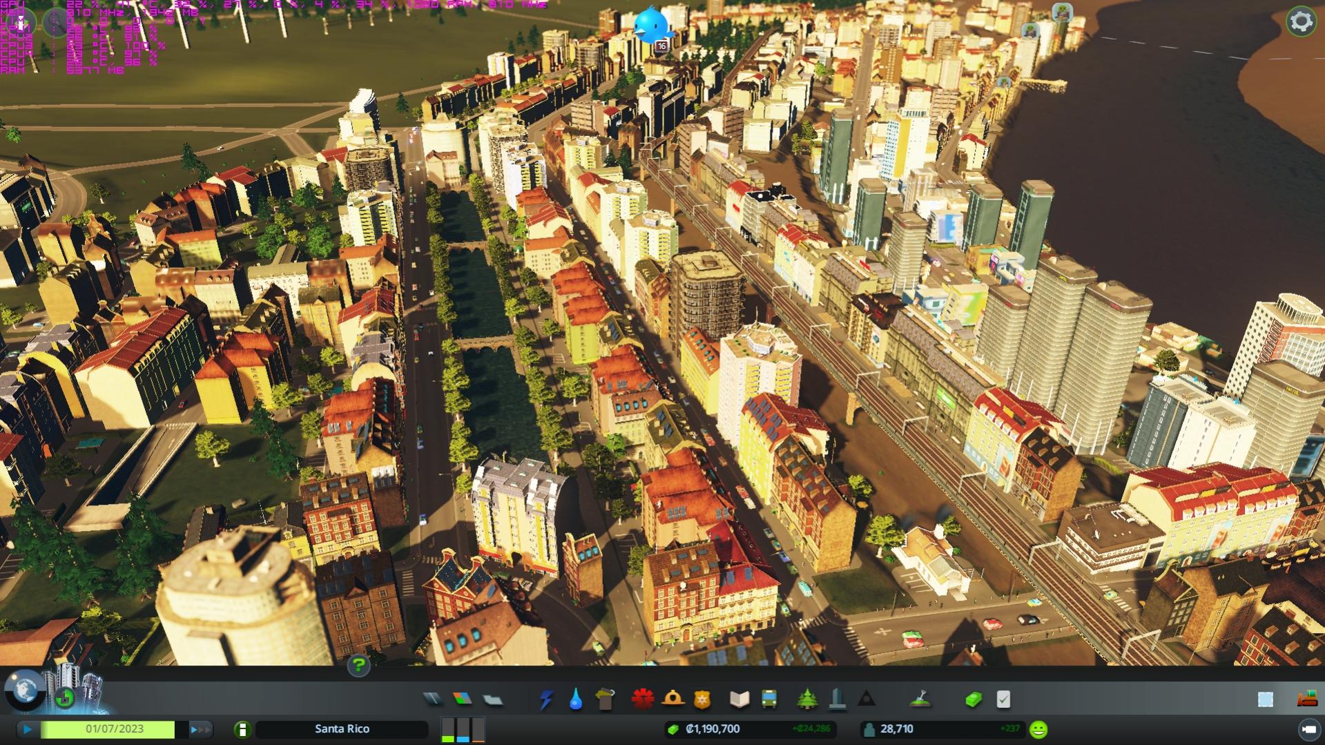

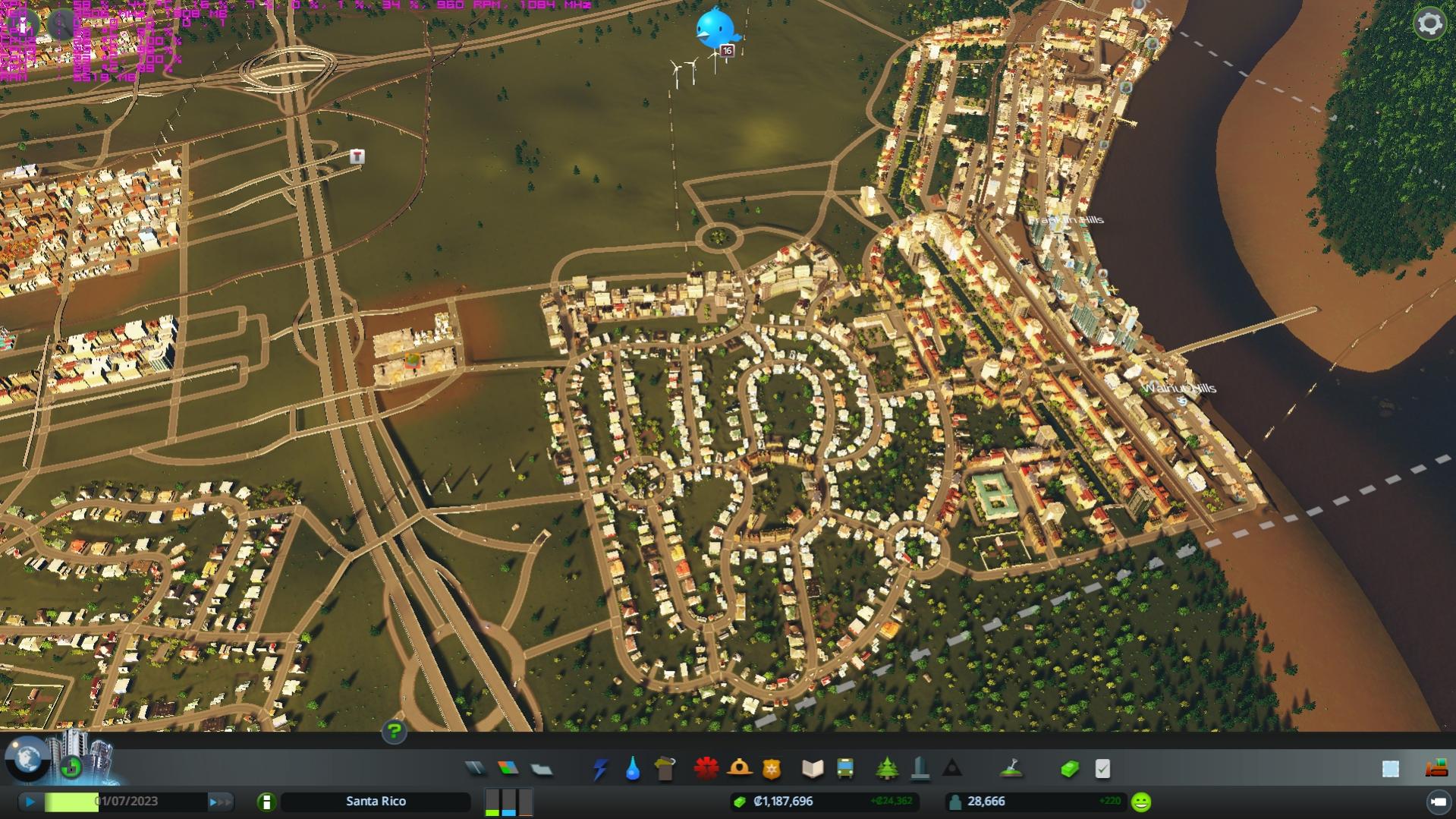

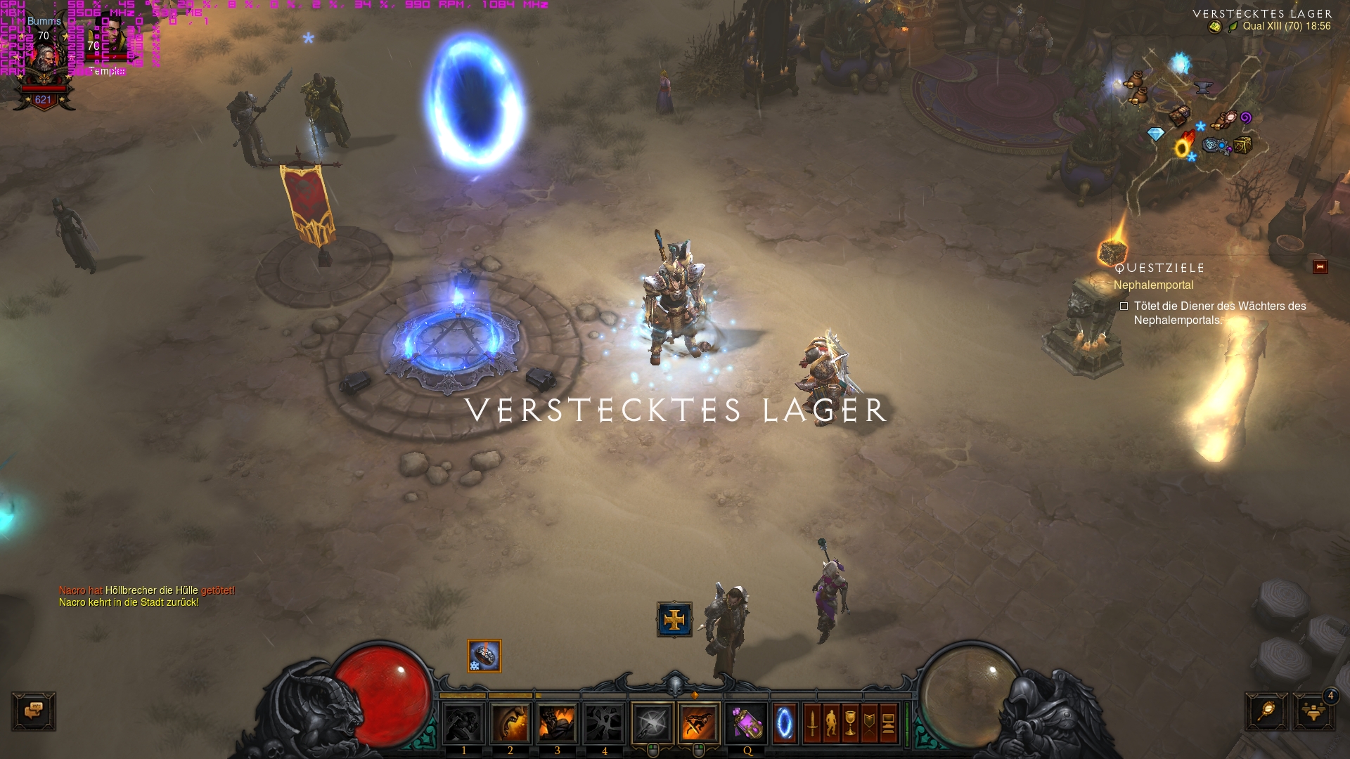

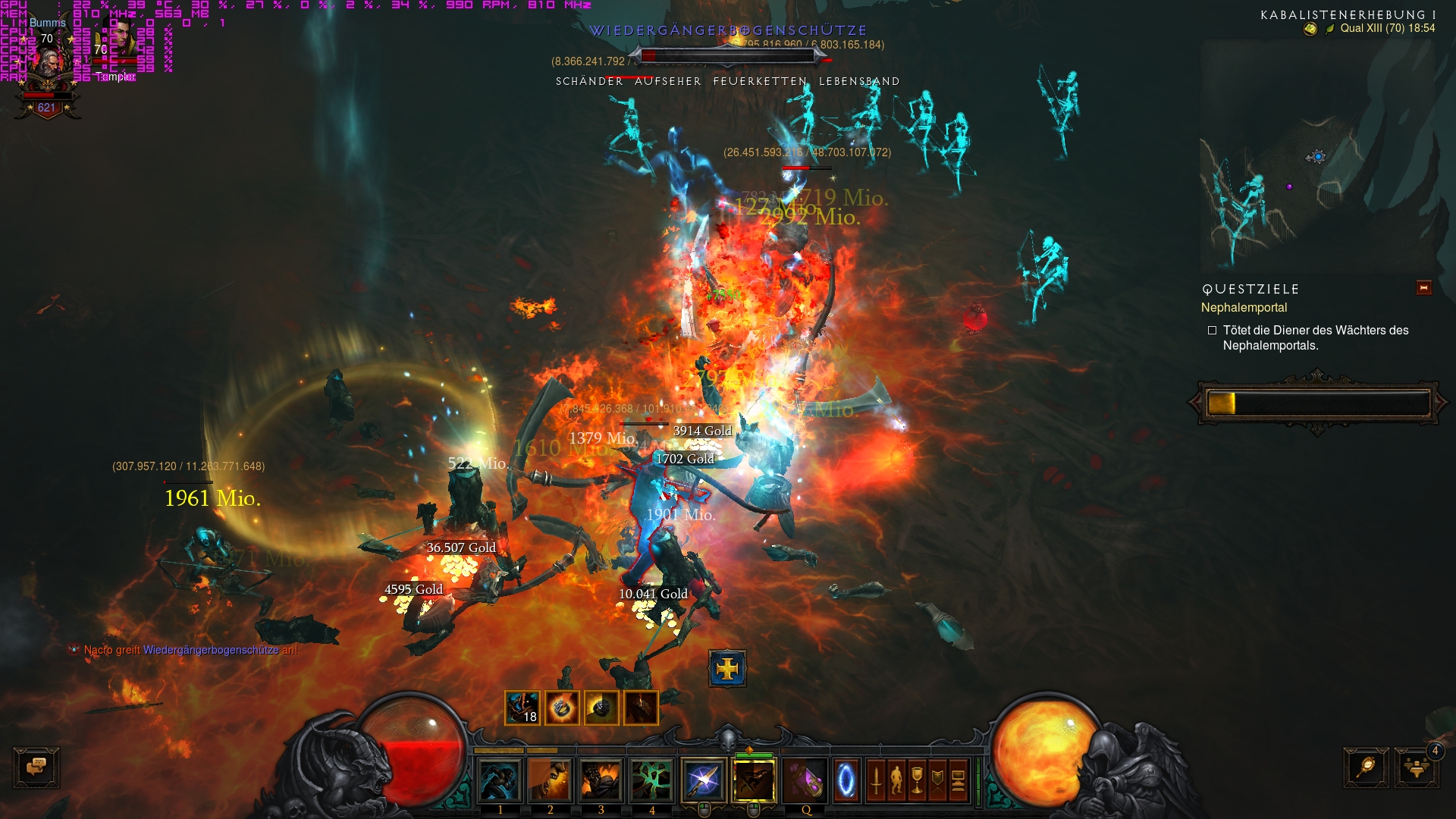

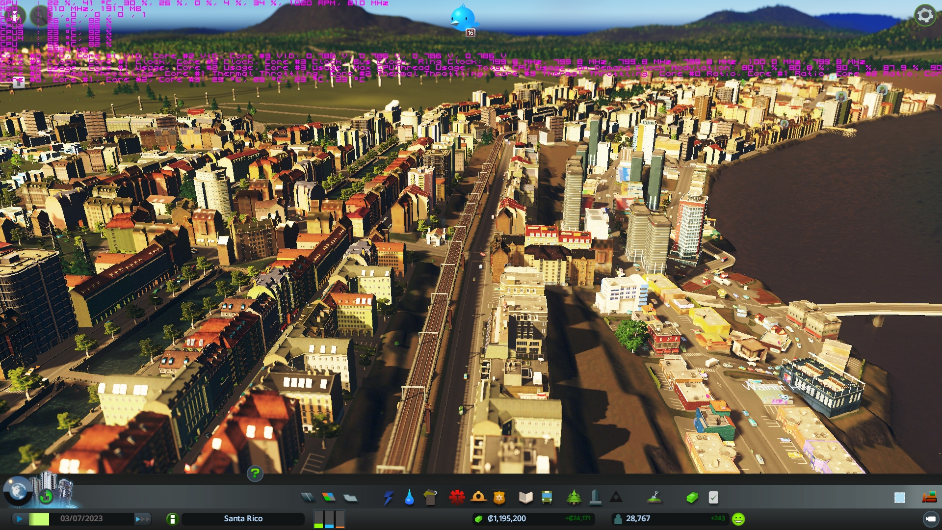

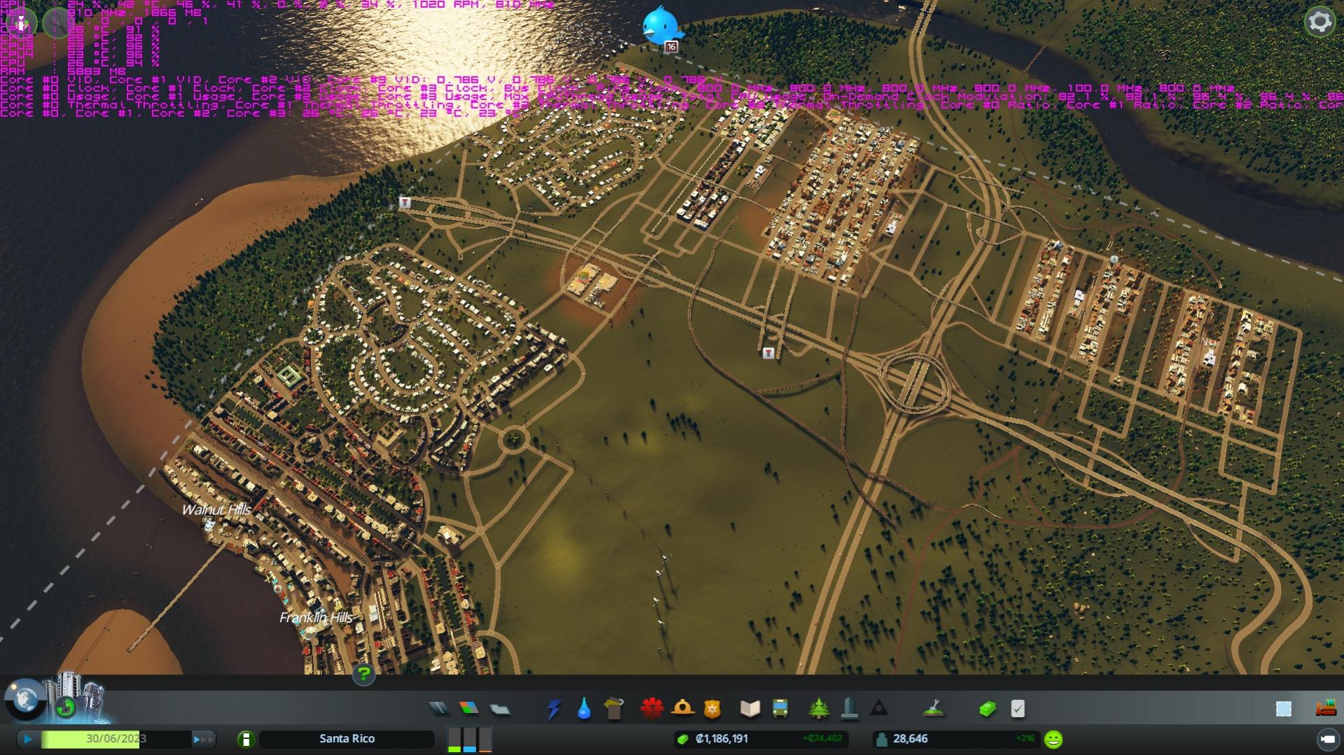

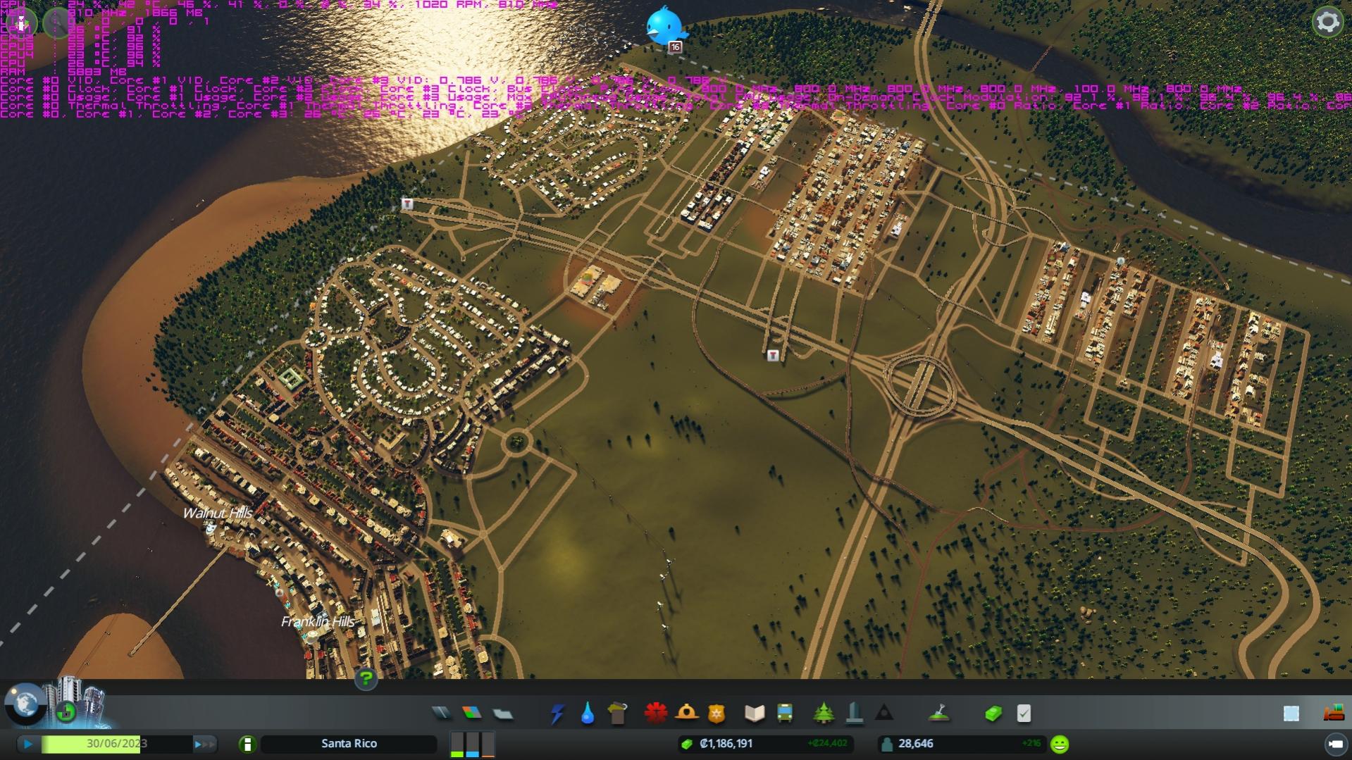

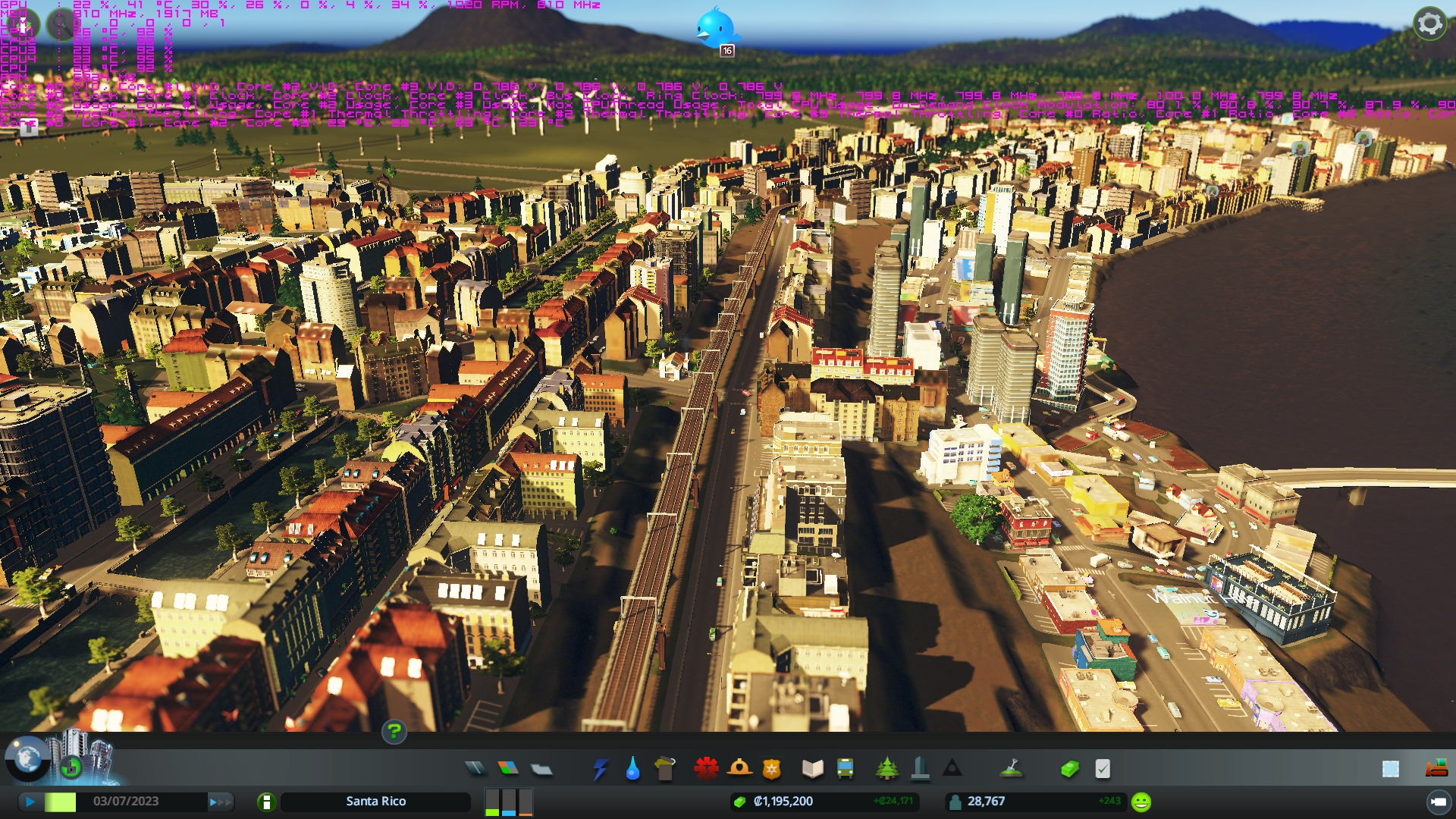

Also.... ich hab da mal ein paar screenshots gemacht:
Cities_2016_08_26_19_03_14_914.jpgCities_2016_08_26_19_03_09_035.jpgDiablo III_2016_08_26_18_54_25_441.jpgDiablo III_2016_08_26_18_56_09_702.jpgmetro_2016_08_26_18_58_41_402.jpg
Ich hoffe da sind alle Angaben drin! Eine SSD wäre natürlich nett, aber als es mir meine alter zerrissen hat wollte ich noch keine neue kaufen und etwas längere Ladezeiten stören mich nicht ich will performance im spiel. :)
Danke an alle schon mal :)

CPU-Takt ist nicht zu sehen.
Man sieht das die Graka sich langweilt.
Aber mein Hinweis war: Wenn sie sich in 4K langweilt, was ja immerhin 4x die Pixelmenge ist, dann ist es kein Wunder wenn die Graka sich in 1080p erst recht langweilt.
Du hast Dir für CPU-Limitierte Software eine neue Graka gekauft. DAS ist der Fehler an sich^^
Das wichtigste fehlt natürlich .. der CPU Takt ^^ dafür musst du HWInfo noch mit anschmeißen ist im Artikel aber beschrieben. Ansonsten sieht man schonmal, dass deine Grafikkarte sich langweilt in Diablo und Cities ... was normal ist. Da die eher CPU limitiert sind.
In Metro hingegen wird sie gut ausgelastat ... alerdings fehlt auch die FPS Angabe.
mfg
Ja hab mich auch gewundert dachte ich überseh was, aber laut msi afterburner sollte das mit angezeigt werden. FPS sieht man ganz oben rechts zumindest bei cites und Metro. Ich check das mit den Takt.

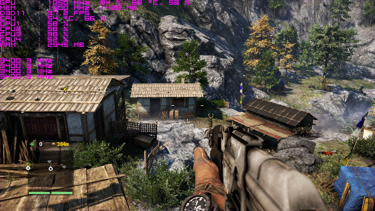

Der Afterburner kann es nicht alleine, wenn Du ihn auf deutsch betreibst, dann bedeutet "Prozessortakt" den Takt der Graka, nicht den Takt der CPU

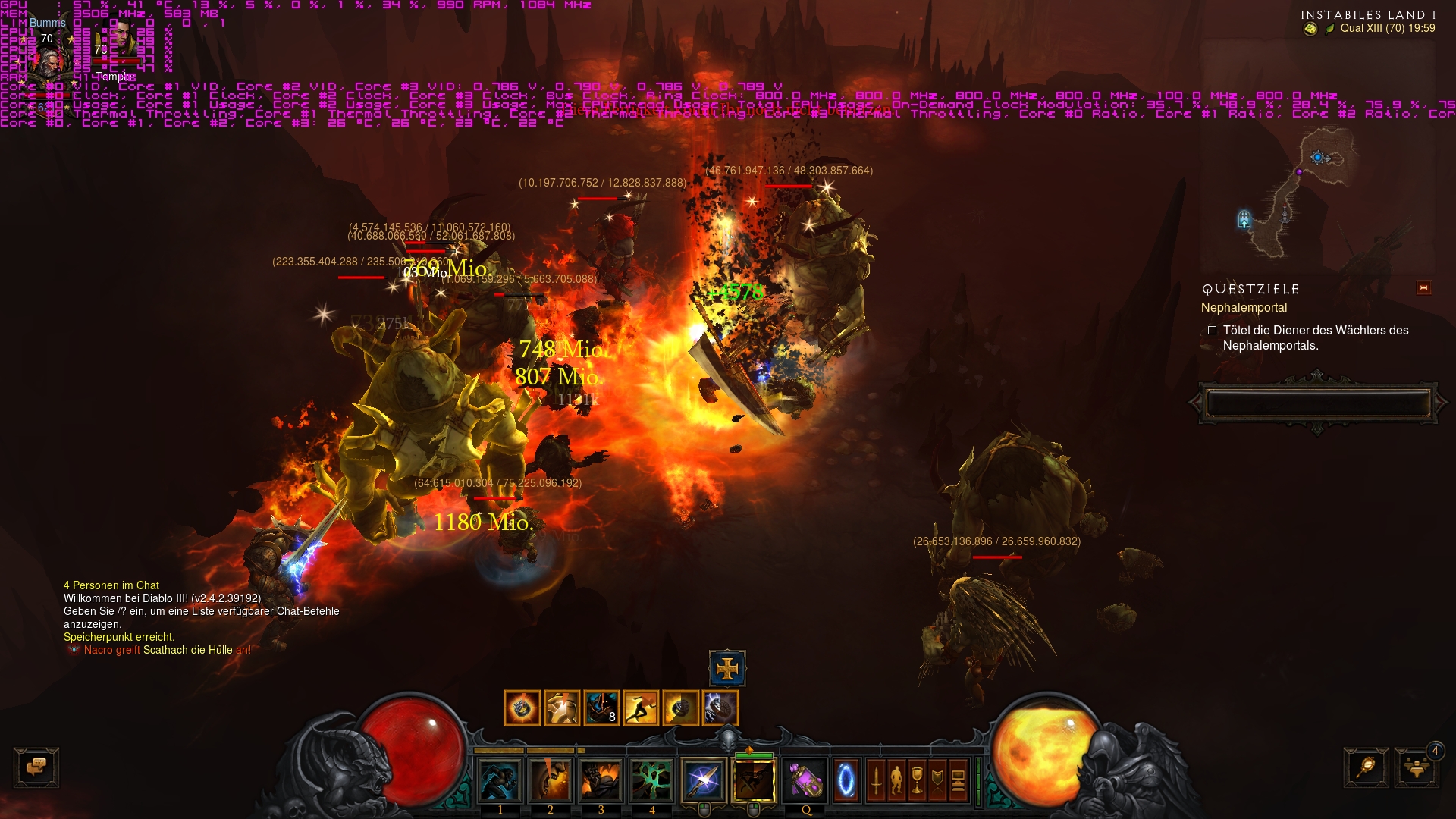

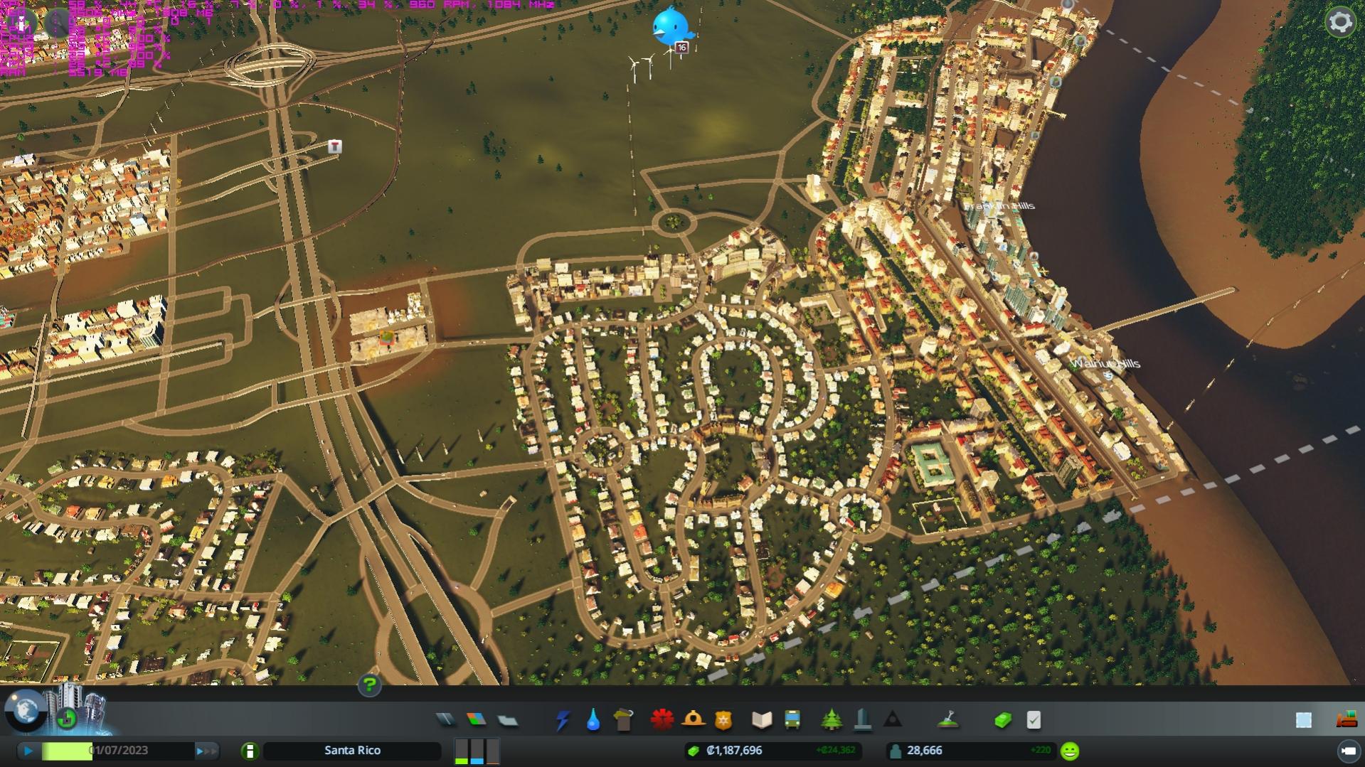

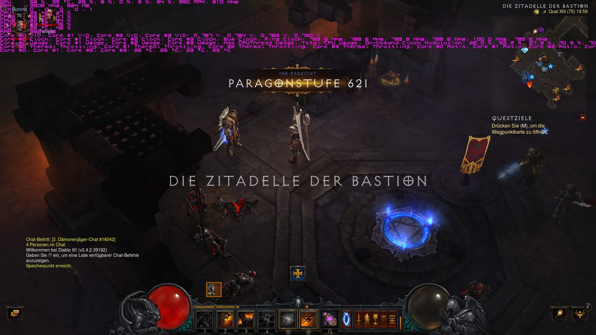

Cities_2016_08_26_20_02_03_857.jpgCities_2016_08_26_20_02_28_841.jpgDiablo III_2016_08_26_19_59_03_263.jpgDiablo III_2016_08_26_19_59_31_691.jpg
So ich hab jetzt alles mögliche angewählt weil ich mir unsicher war, was davon richtig ist. Aber ich denke in der 2. Zeile von der CPU Info die 800Mhz anzeige darum geht es sich oder?
Die Fps sind bei diablo immernoch nicht zu sehen bei coties sieht man die nur sehr schlecht ist das steam too
