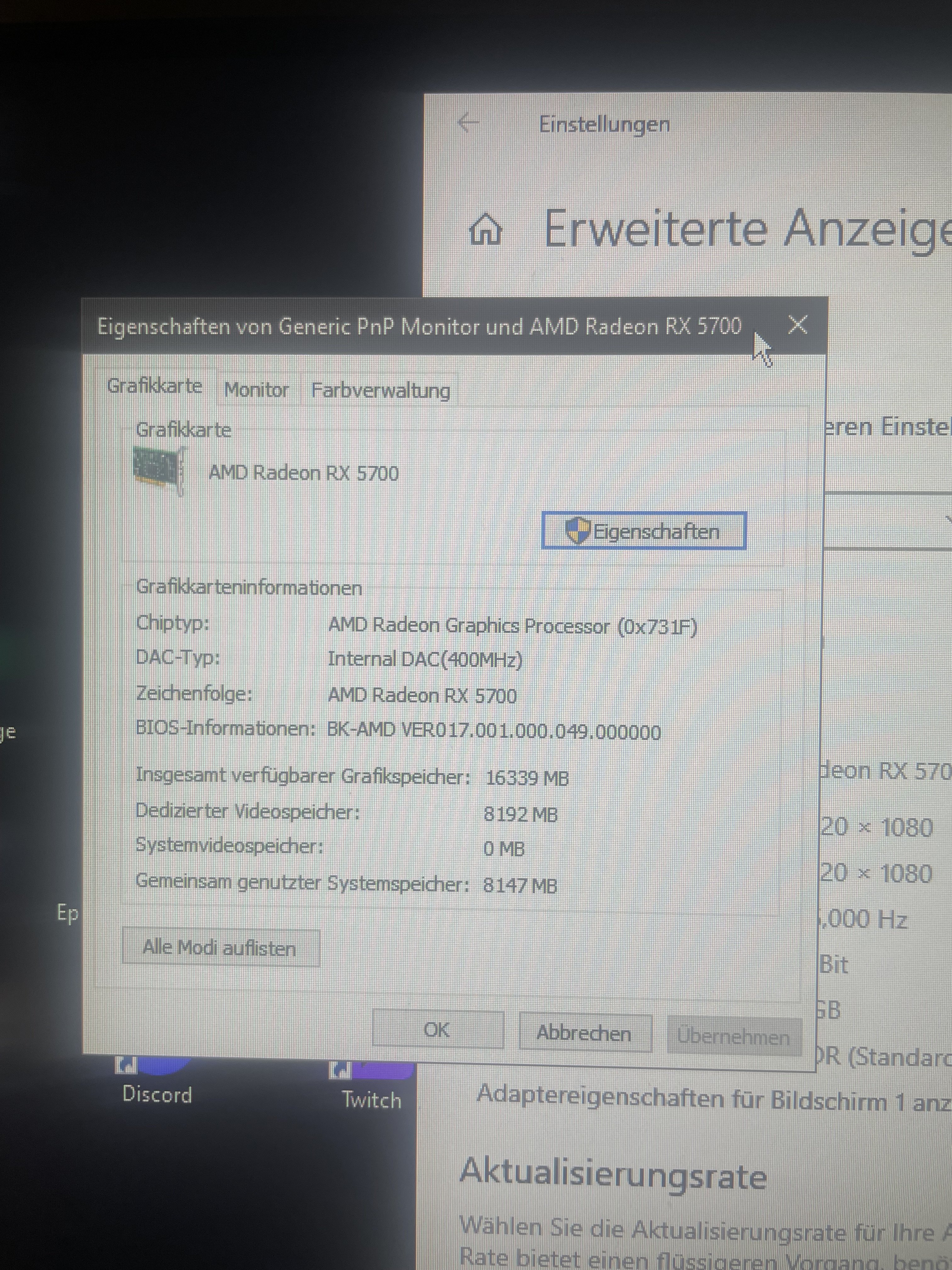

Bei allen Spielen ruckelt mein Bild. Es sind micro ruckler, trotz FPS ohne ende. Mit Tearing habe ich auch zu kämpfen.
Ich habe gemerkt wenn ich Vsync benutze das kein Screen Tearing vorhanden ist aber dann kommen die Micro ruckler ins Spiel. Am meisten sind die in Content warning zu sehen. Wenn ich Vsync an habe also 75Hz-75fps dann bekomme ich 3-4 fpsdrops wenn sich z.B eine Tür öffnet aber wenn ich Vsync deaktiviere dann bekomme ich Display tering was das spielen unmöglich macht.
Was mich verwundert das die fps nicht unter 60 fps gehen
Bei andern spielen ist das gleiche.
Ich bin mir nicht mehr sicher ob die Micro ruckler durch was anderes enstehen.
Ich bin mir nicht sicher ob es wichtig ist aber ich habe gemerkt das der Display Adapter granicht bei mir angezeigt wird. Auch wenn ich ihn im Geräte Maneger hinzufügen oder genauer gesagt installieren will dann wird er mir garnicht angezeigt.
Ich wollte mein gpu treiber mit DDU deinstaliren und neu installieren doch ich bin mir nicht sicher ob es hilf und bevor ich damit rumspiele wollte ich lieber wissen ob es was bringt.

Nenne bitte noch deinen Monitor dazu.
Kann dieser Freesync/Adaptive Sync und ist dieses aktiv?
Deine Beschreibung passt nämlich perfekt auf das Szenario: Spielen auf einem Office Monitor

Es ist ein stink normaler msi Monitor er hat auch Freesync aber wenn ich es aktiviere und Vsync ausmache dann ändert sich nichts
Dann spiel doch mal mit Vsync, falls es ein 60Hz Monitor ist bleibst du dann wenigstens in der Freesync Range und hast auch kein Tearing.
