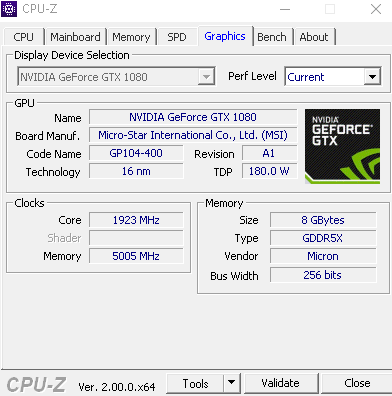

  • Prozessor (CPU): Ryzen 7 2700X

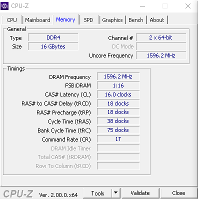

  • Arbeitsspeicher (RAM): G.Skill royal 2x 8Gb DDR4-3200Mhz
  • Mainboard: Asrock B450M Steel Legend
  • Netzteil: Corsair VX Series 550 W Power Supply
  • Gehäuse: Corsair Crystal 280x
  • Grafikkarte: MSI GeForce GTX 1080
  • HDD / SSD: HDD 500Gb/SSD Kingston 500Gb

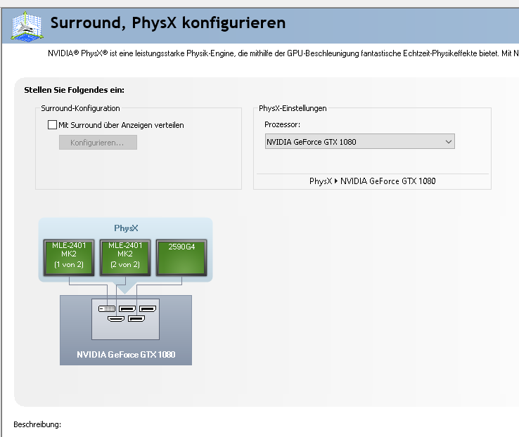

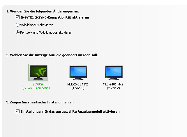

  • 3x Monitore 1. AOC 2590G4 144Hz (Main) Monitor / 2x MLE-2401MK2 75Hz

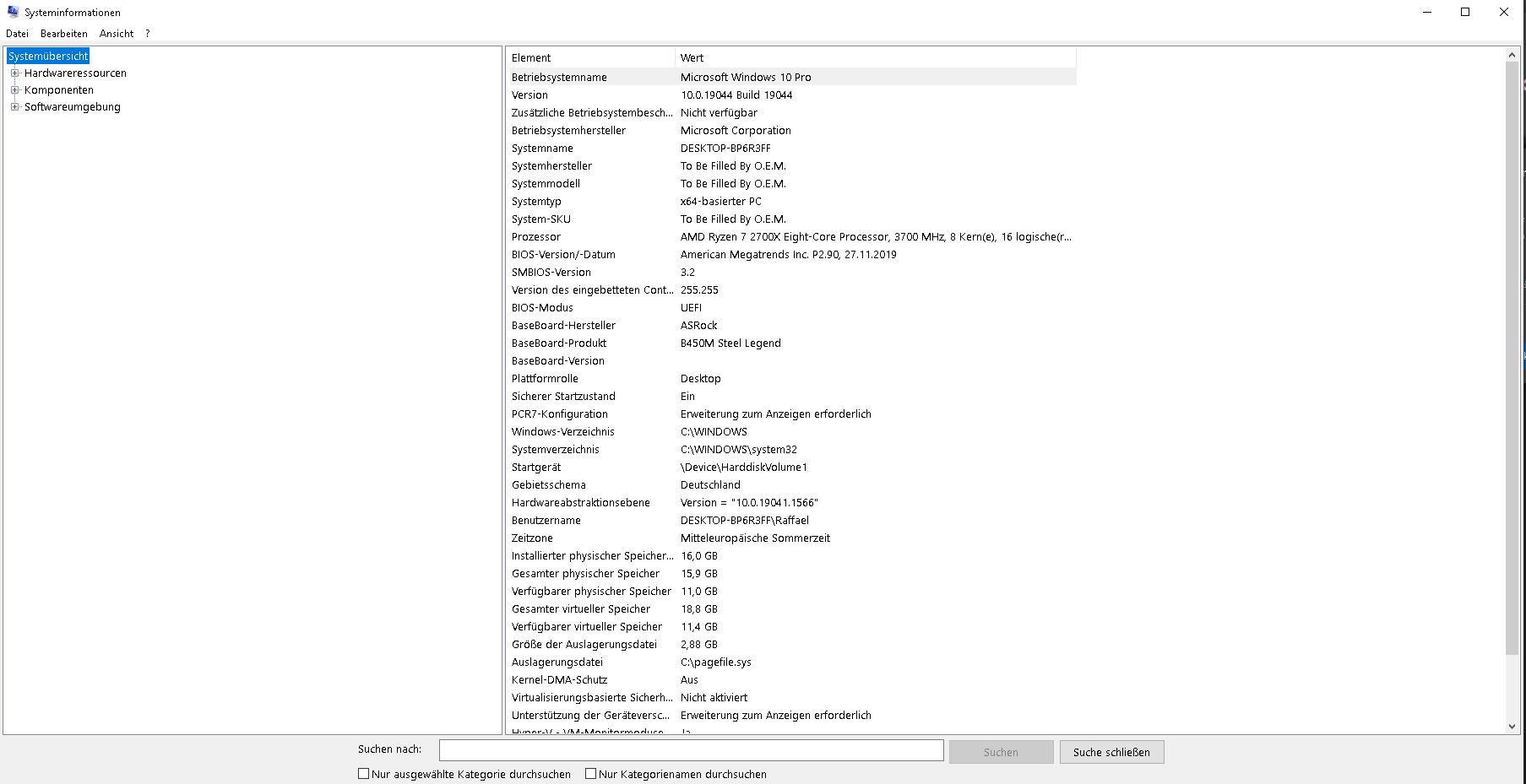

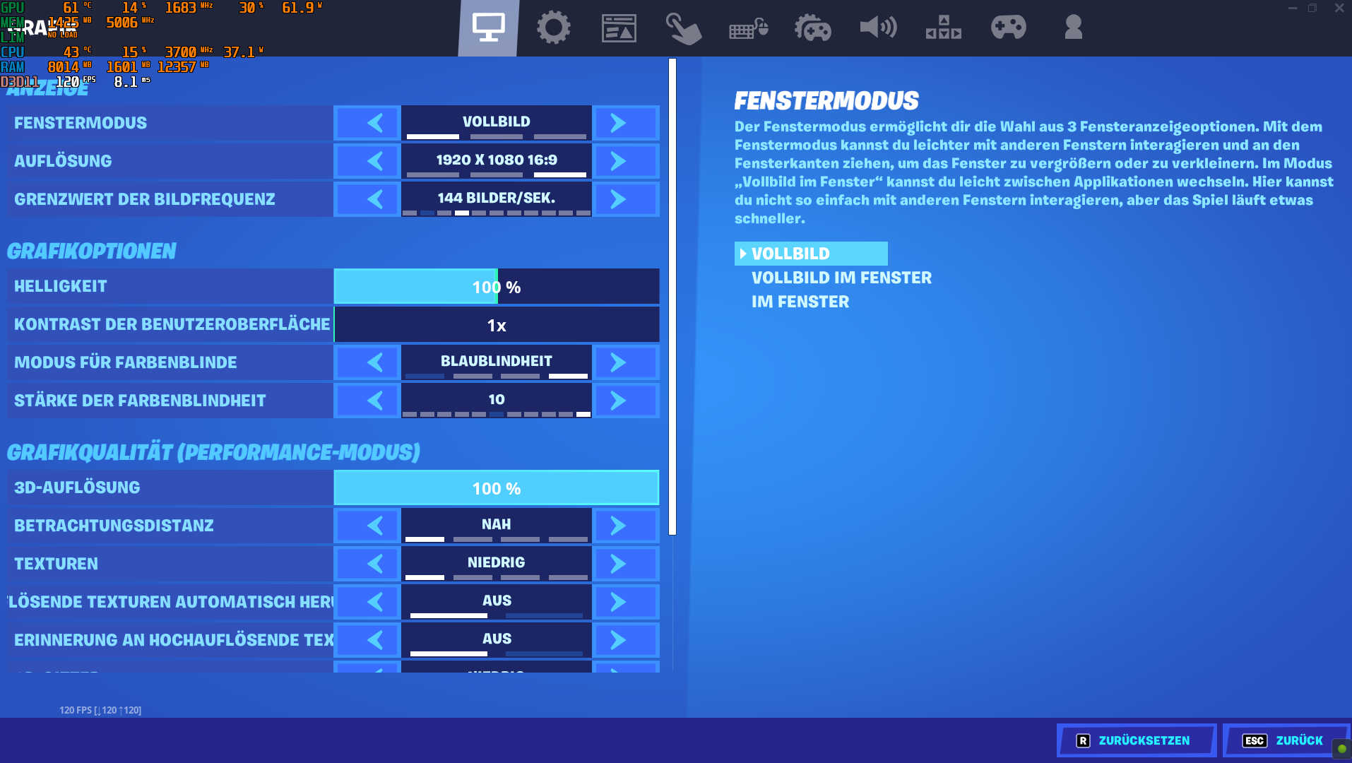

Mein PC hat trotz guter Leistung irgend ein Problem die Spiele gut zu performen, ich habe gut über 240 FPS in Fortnite und plötzlich dropen die FPS auf [80/240+] oder gar [50/240+], und dann läuft es wieder zu einem guten Zeitpunkt und dann wiederholt es sich..
Egal ob es in Kreative-Modus, Public oder Arena ist. Die drops sind selbst bei einer Spielwertgrenzung von 144 FPS konstant auf [78/144] gedropt.
...Unternommern wurde:
Um das Problem allein zu lösen , habe ich folgendes Unternommen:
  • Windows "neu" aufgesetzt
  • Windows 10 auf Windows 11 Pro Upgrade
  • PC, System vollständig zurückgesetzt
  • Aktuelle Treiber, Software aktualisiert/installiert (Chipsatz etc..)

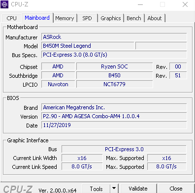

  • BIOS Update

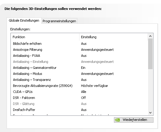

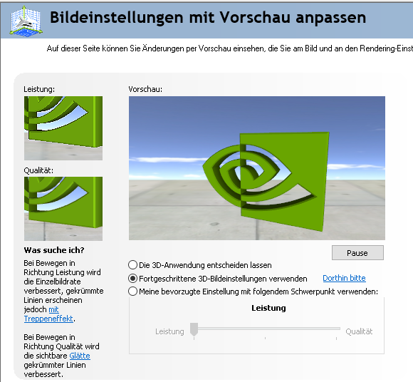

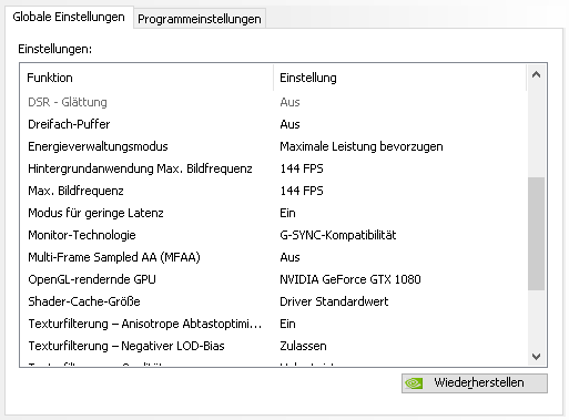

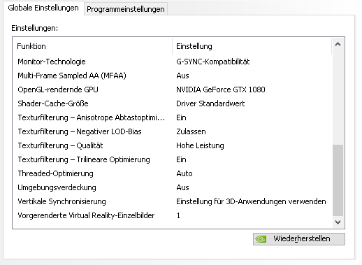

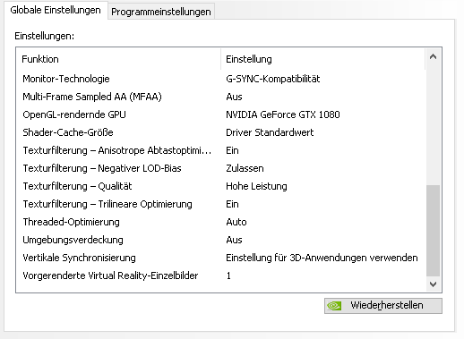

  • Durch Nvidia Control Panel 3d-Einstellungen geändert, "was zu weniger drops geführt hat"
  • Ingame alle Apps im Hintergrund geschloßen

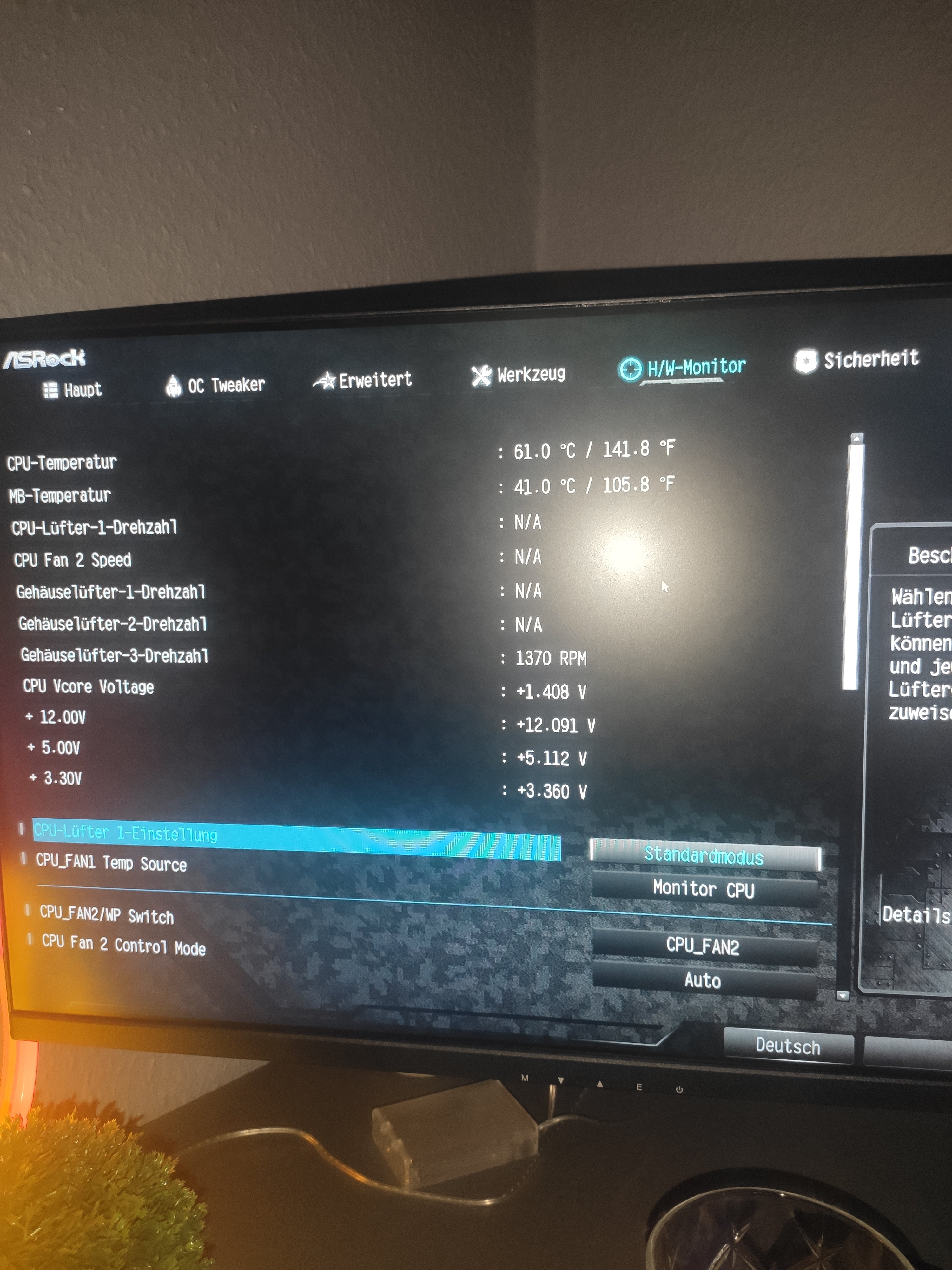

  • MSI Afterburner Lüfter etc. hochgekurbelt wegen evtl. Hitze (war aber doch nicht der Fall)
  • Graka übertaktet

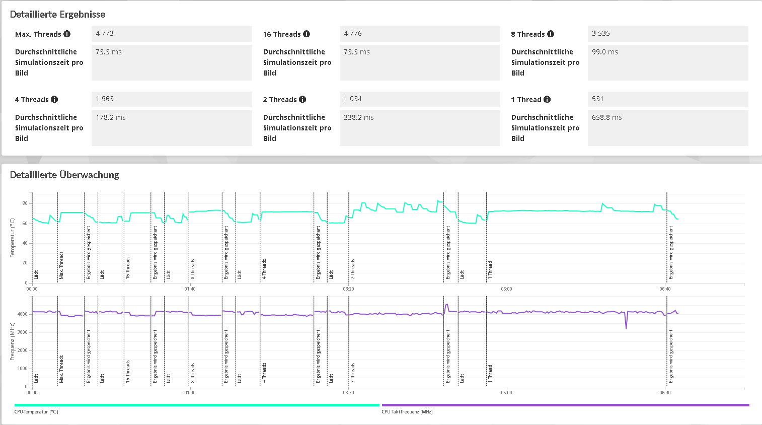

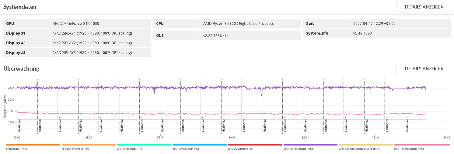

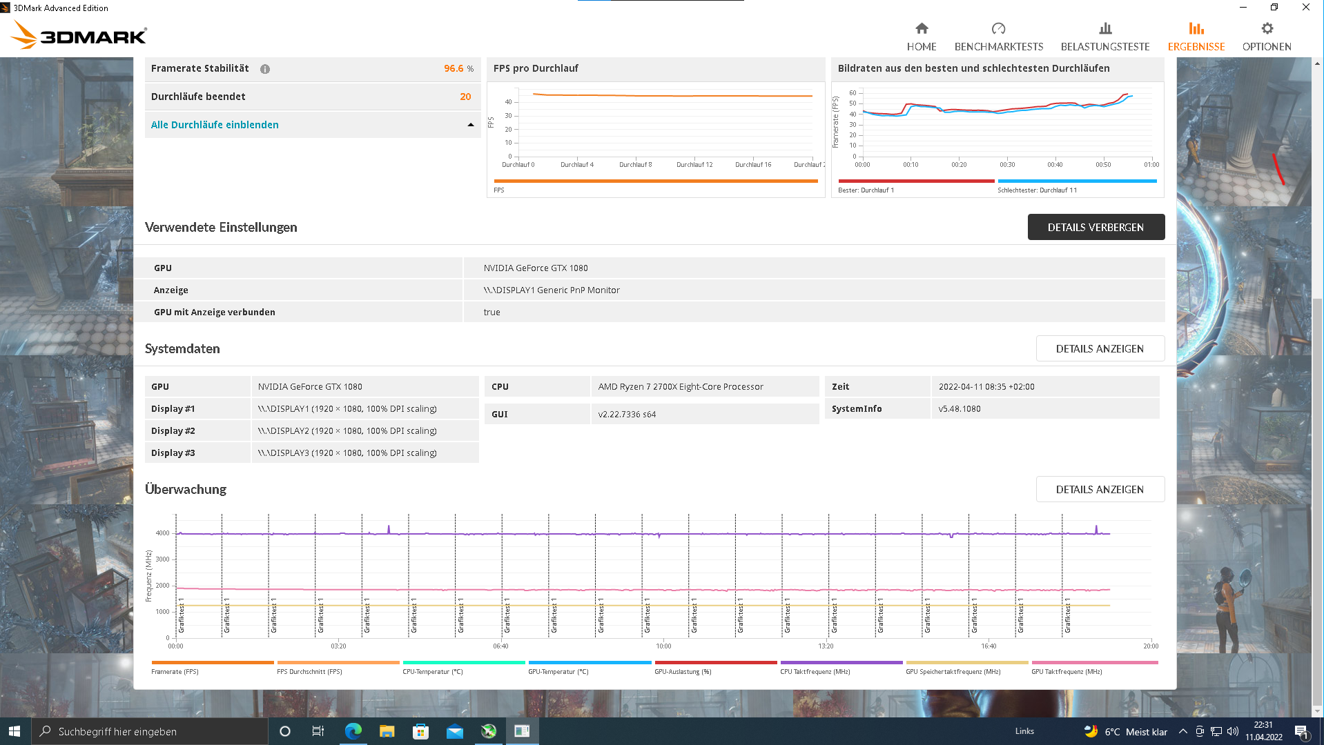

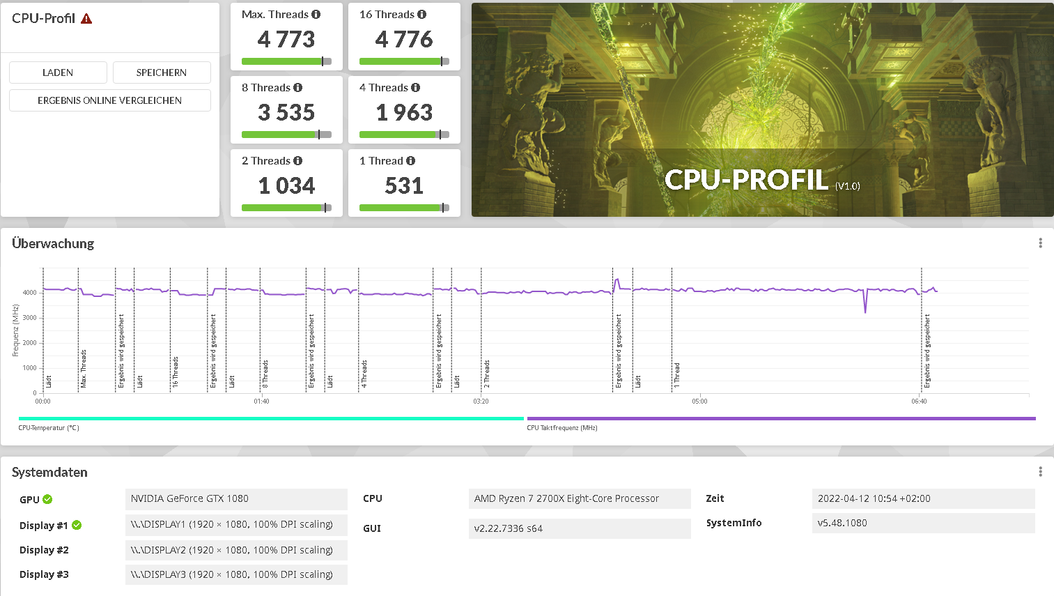

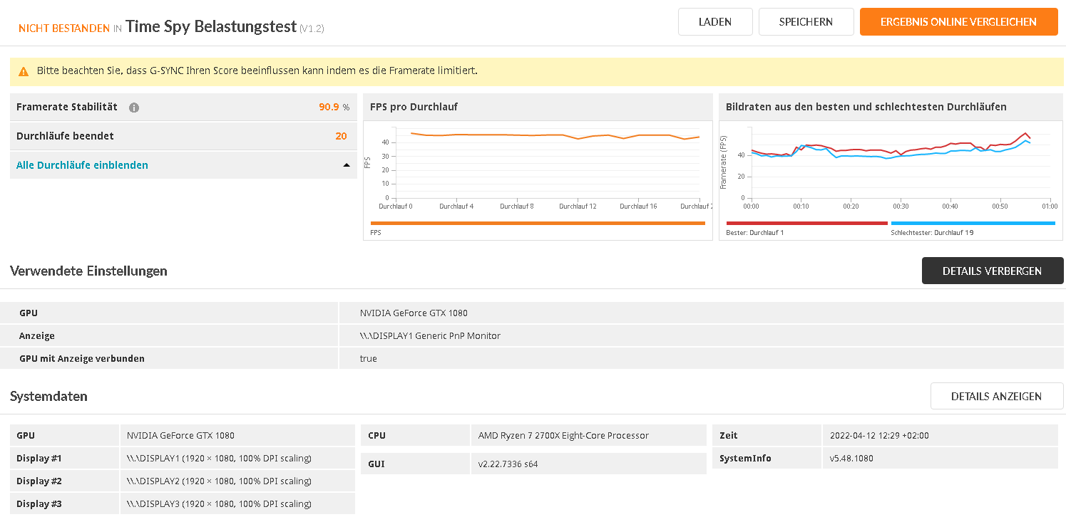

  • Benchmark Stress Test für CPU UND GPU getestet, kein einziger FPS Drop.
  • Das hat auch nicht funktioniert https://www.drivereasy.com/knowledge/fortnite-fps-drops-solved/#f9
  • Youtube Video:

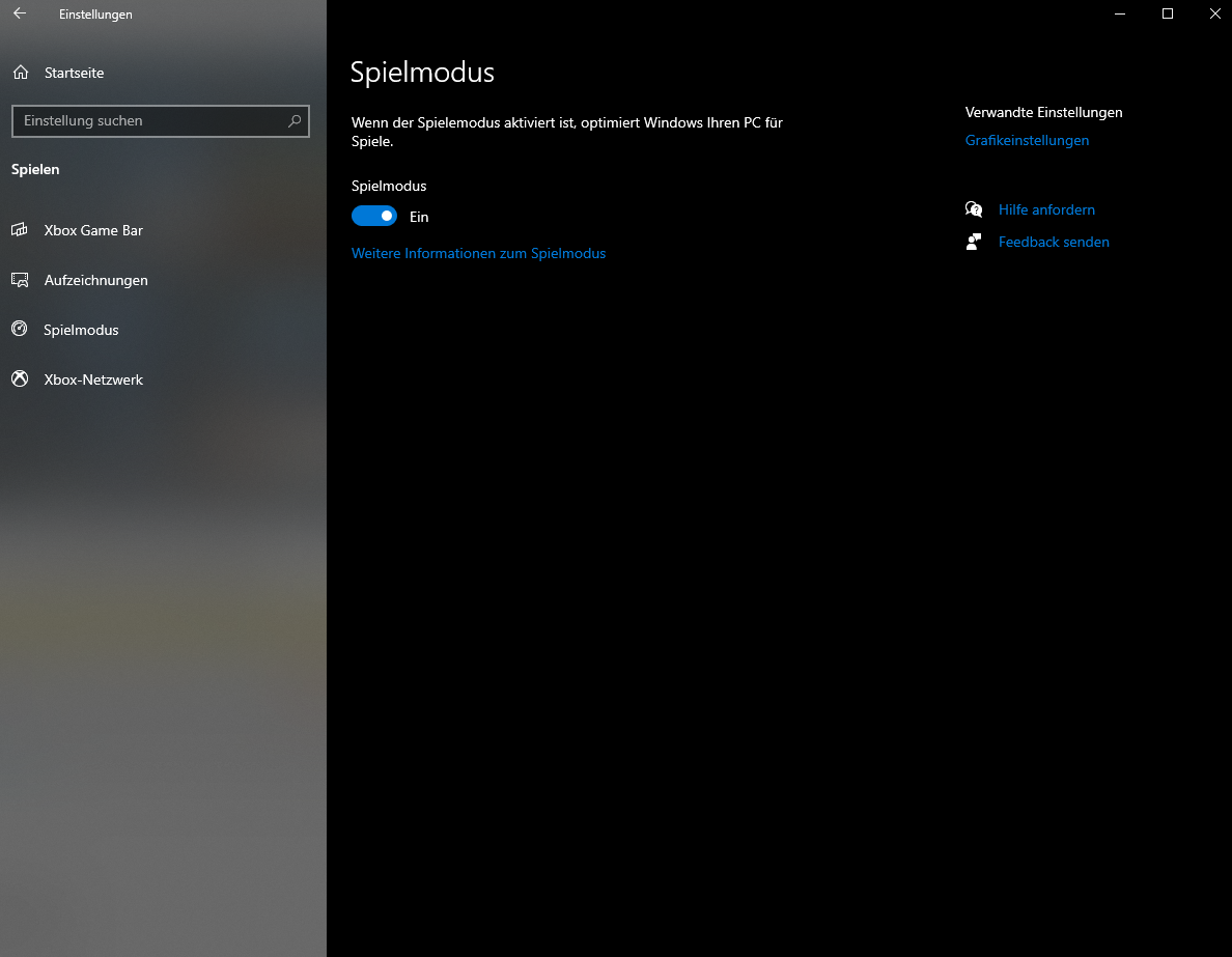

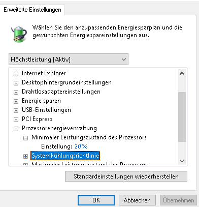

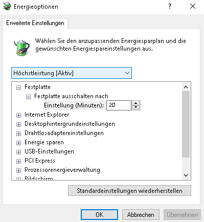

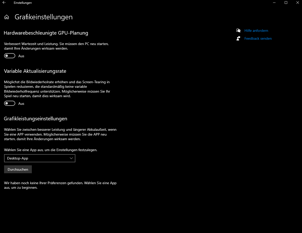

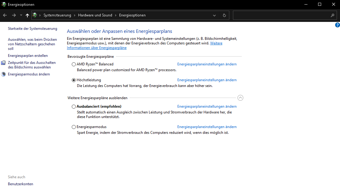

  • Energiesparplan geändert auf Höchstleistung aber wieder auf Balanced geändert

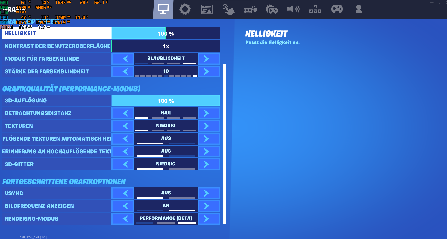

Dazu habe ich alle Rendering-Modus ausprobiert (DX11, DX12, Performance). DX12 kann man vergessen. Bei DX11 habe ich ein FPS Einbruch nach den anderen. Auf Performance-Modus und niedrigster Einstellung läuft es am flüssigsten, jedoch immer noch mit Random drops. Mein Monitor hat Freesync das ich aber nicht benutze, Modell steht ja auch oben. Die Fortnite Einstellungen sind alle auf LOW bzw. Niedrig Betrachtungsdistanz auf "NAH" alles auf low...
Außerdem läuft alles auf DP Kabel (Display Port).
Ah und zum schluss noch auf TaskManager Fortnite auf hoher Priorität gesetzt, alles keine Funktion.

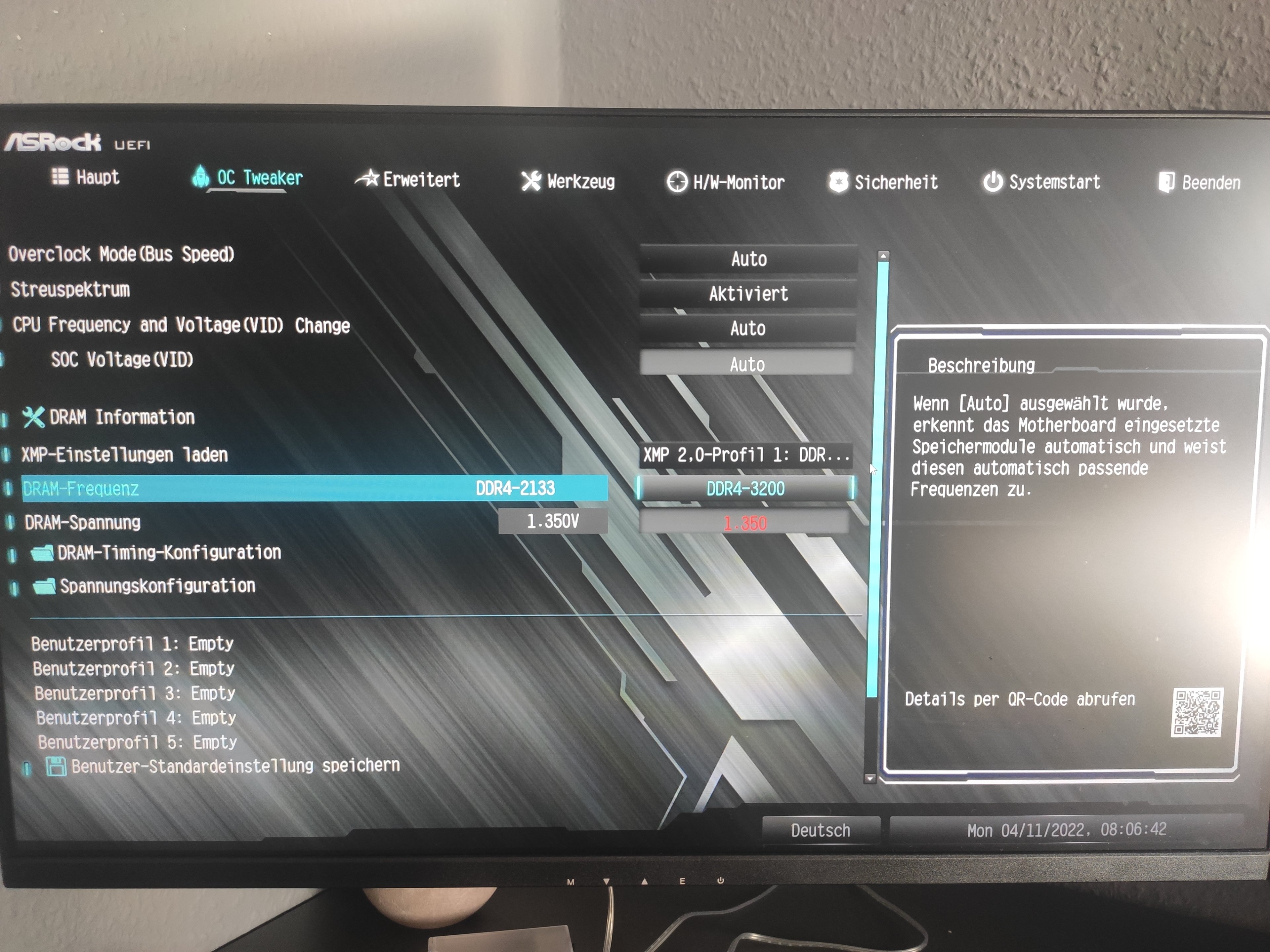

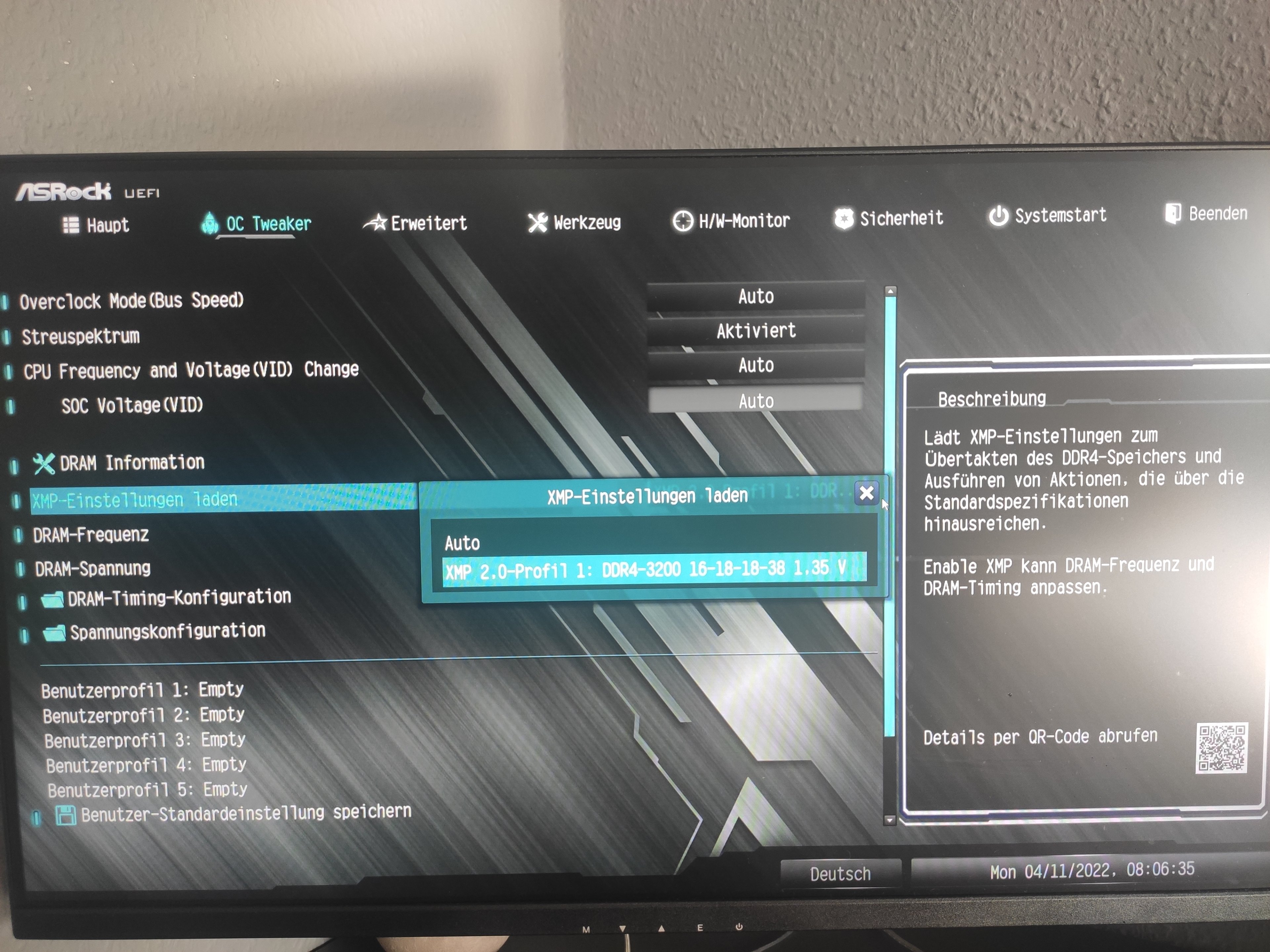

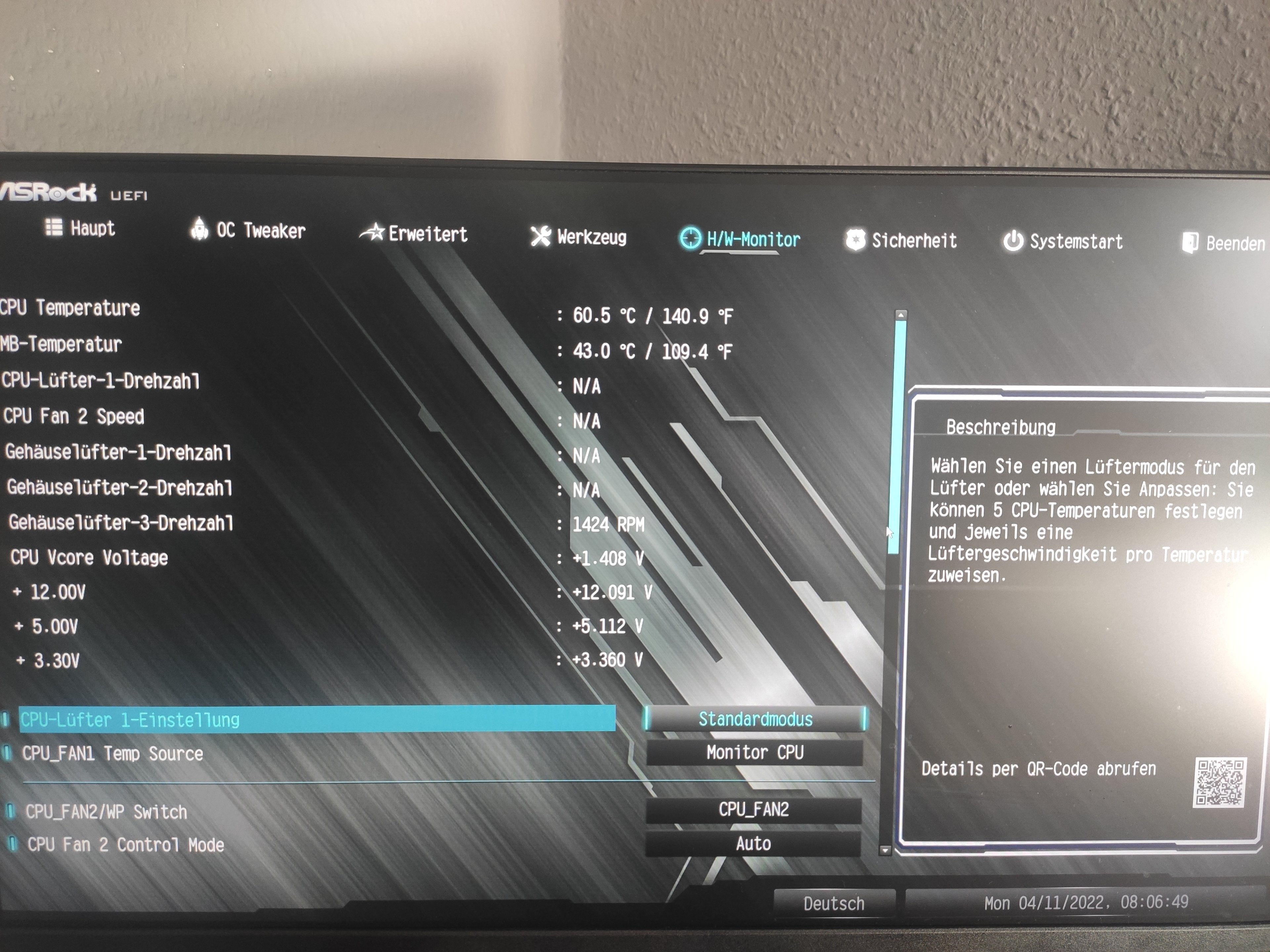

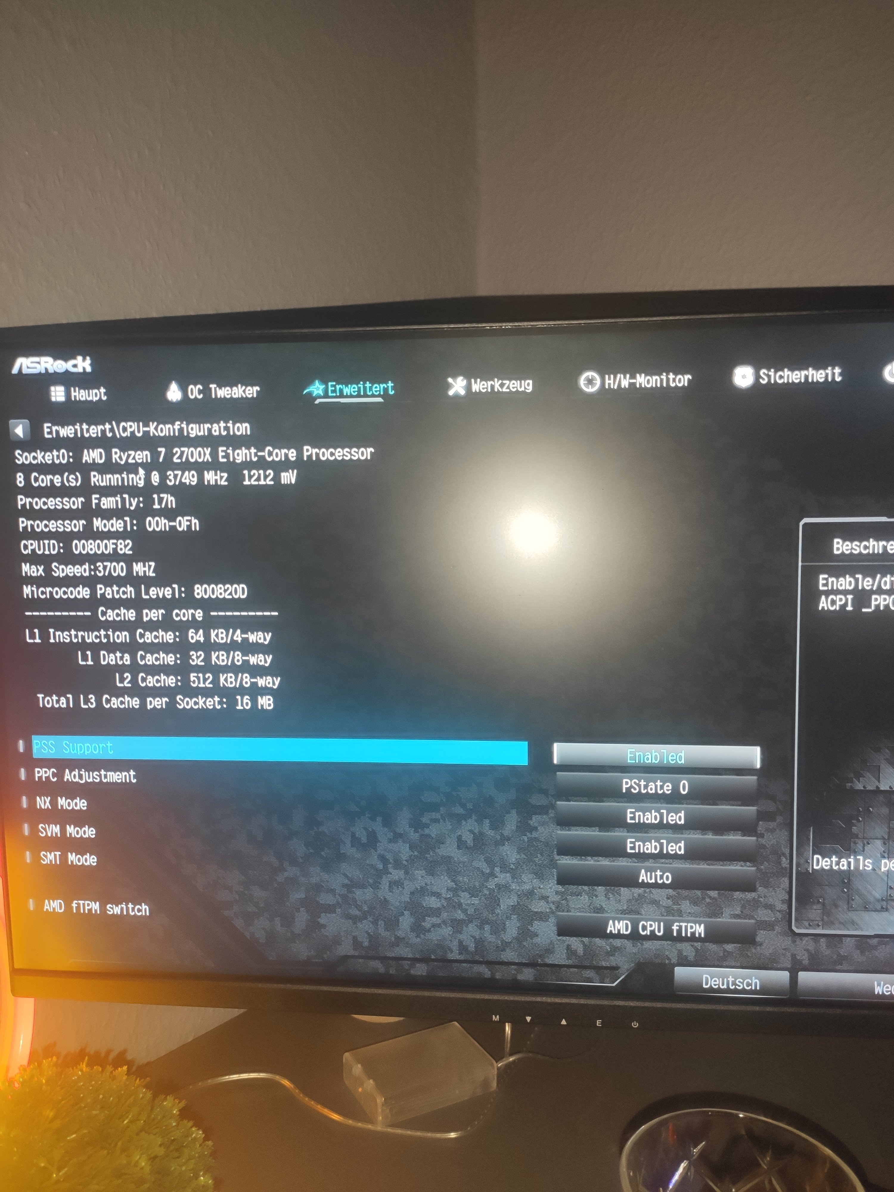

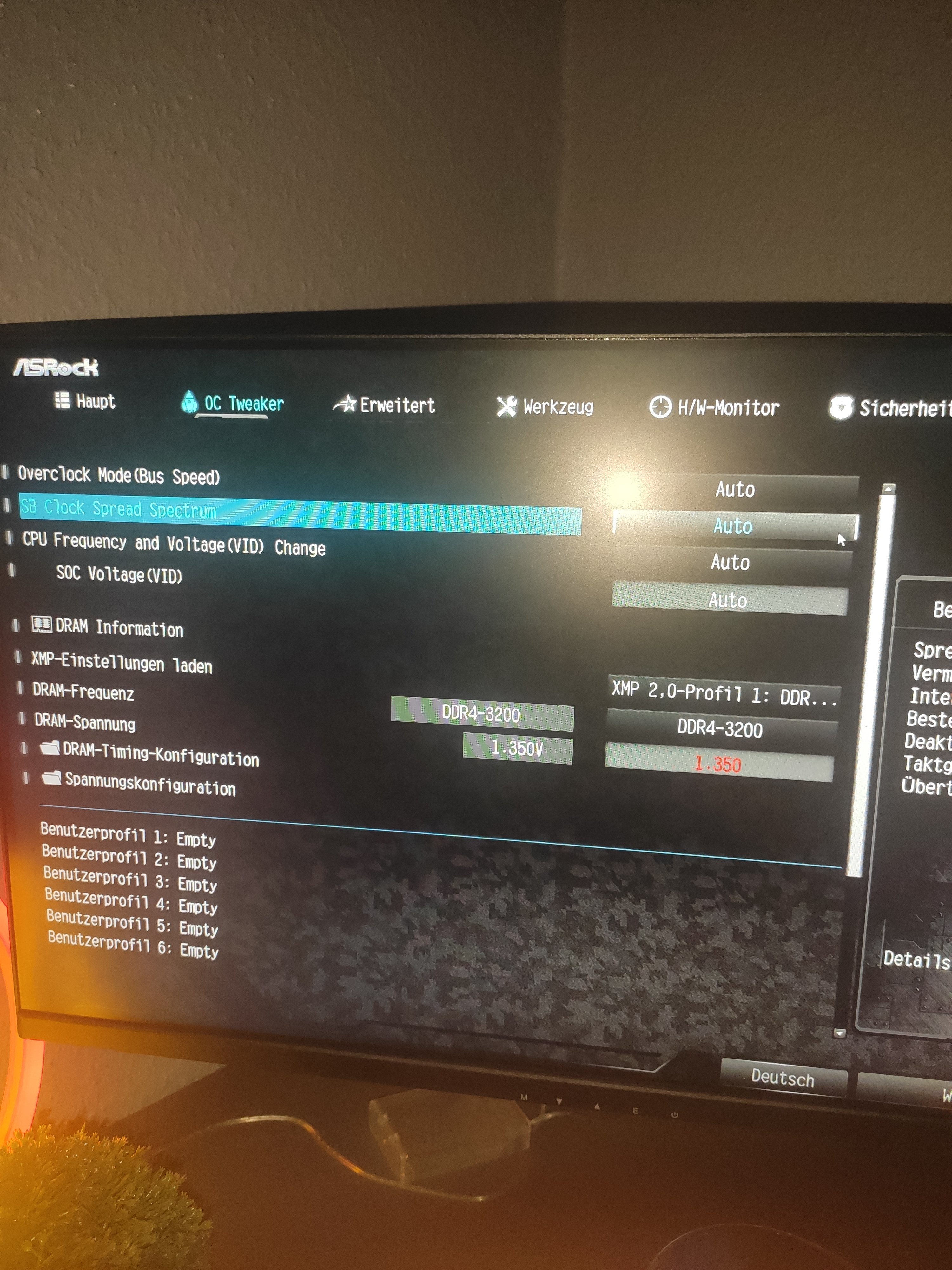

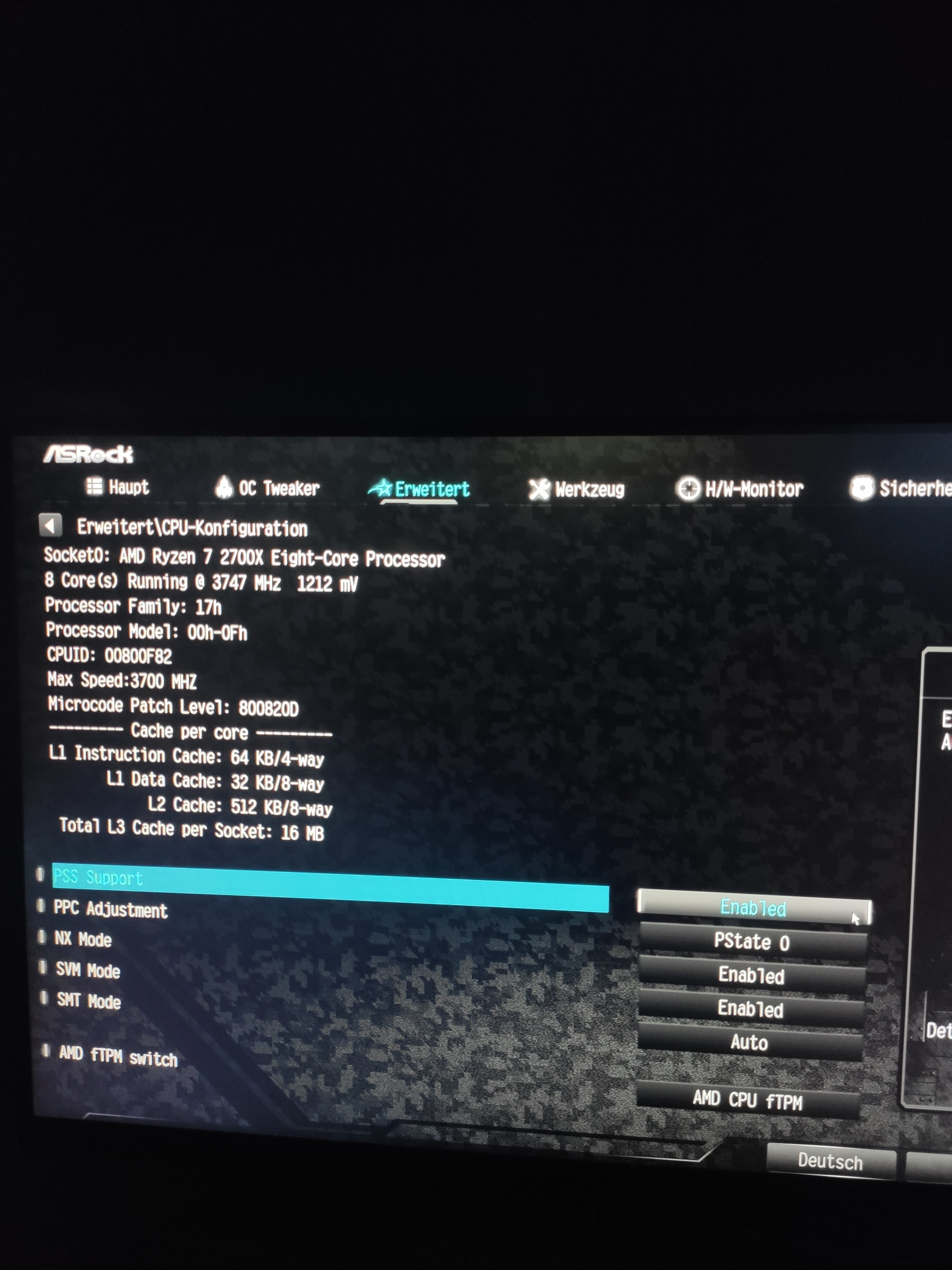

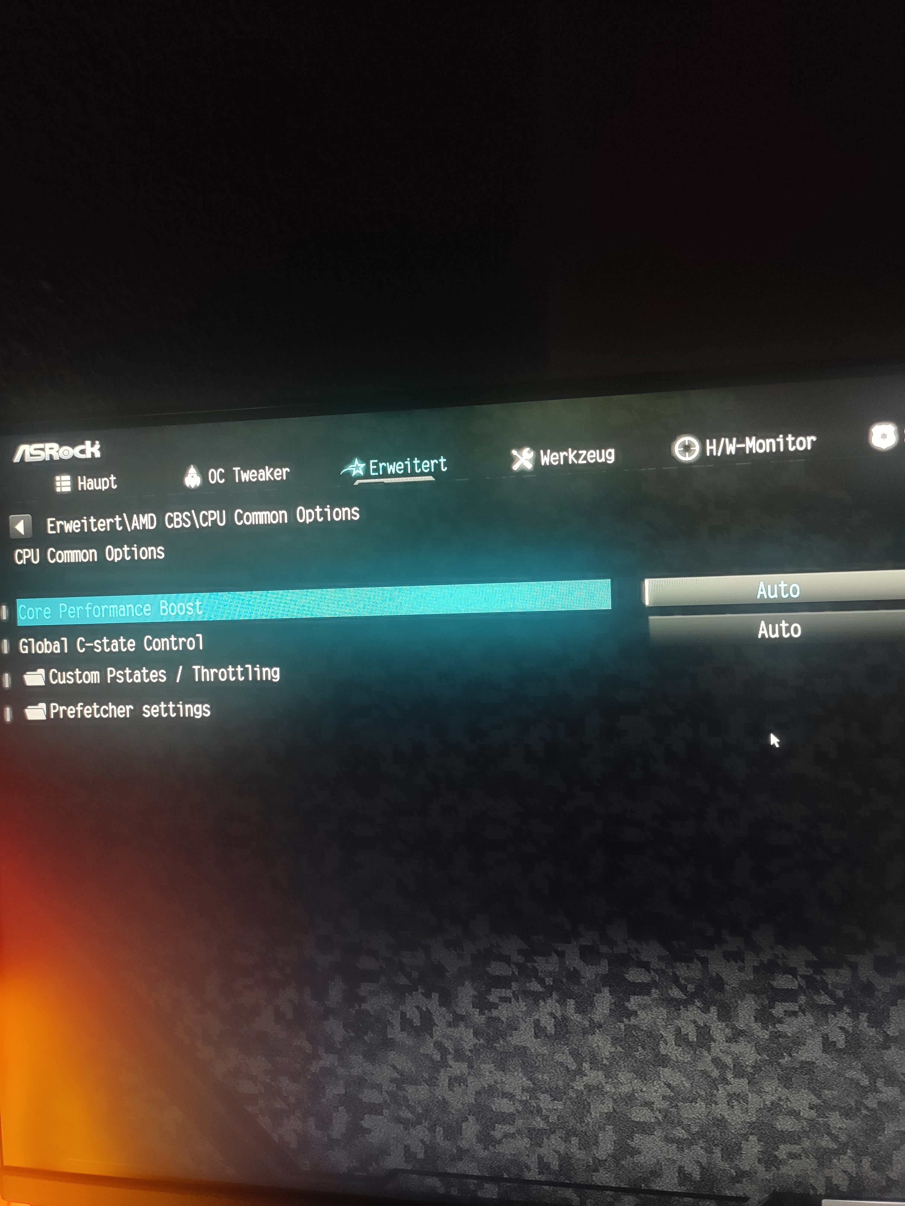

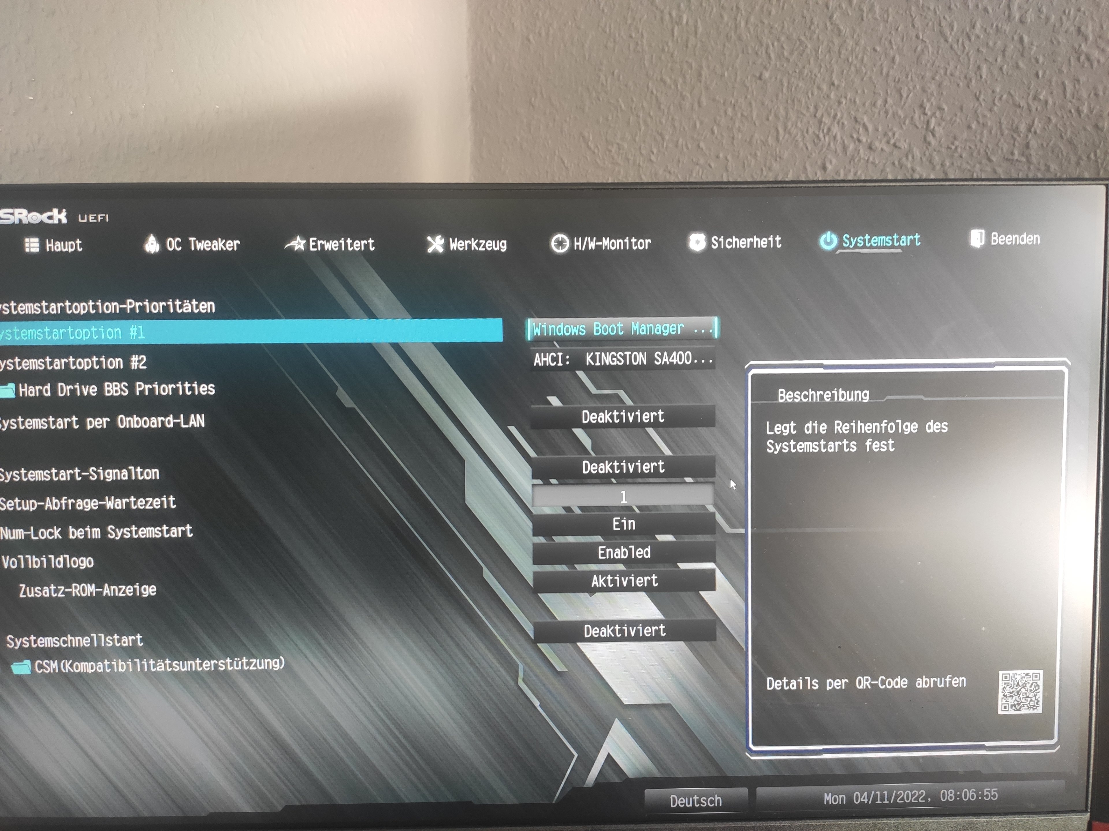

Evtl sind die Bios Einstellungen falsch ???
Die Screenshots wurden Ingame geschossen und Ihr habt auch alles Fotos vom System etc.
ich währe sehr aber wirklich sehr dankbar wenn wir das Problem lösen! An jeden der mithilft danke !

Raffael0101 schrieb:
durch Befehlseingabe "MSCONFIG" mehr kerne freigeschaltet bei der CPU
Das könnte schon damit zusammenhängen (jedenfalls jetzt). Du kannst da nichts freischalten, nur begrenzen. Msconfig ist ein Debugging Tool, kein Tuning Tool, auch wenn sich das Gerücht hartnäckig hält. Mach den Haken als erstes wieder raus. In den Einstellungen sollte man nur fummeln wenn man weiss was man tut.
MfG
Reaktionen: HisN, Raffael0101 und paccoderpster
In meinen Augen Probleme die gar keine sind.
Je nach Belastung des System ändern sich doch auch deine fps von Szene zu Szene.
"durch Befehlseingabe "MSCONFIG" mehr kerne freigeschaltet bei der CPU"
Weist du eigentlich was du da machst ?
Normalerweise muss man nix freischalten und auch nix auf Höchstleistung stellen ect.
Reaktionen: Raffael0101

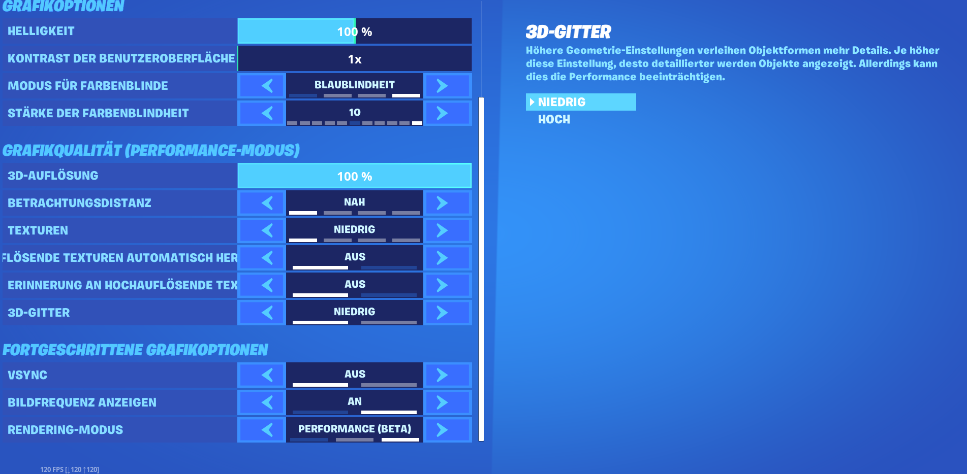

Welcher Rendermodus? Hast du andere schon probiert?
Welcher Sichtweite ist eingestellt?

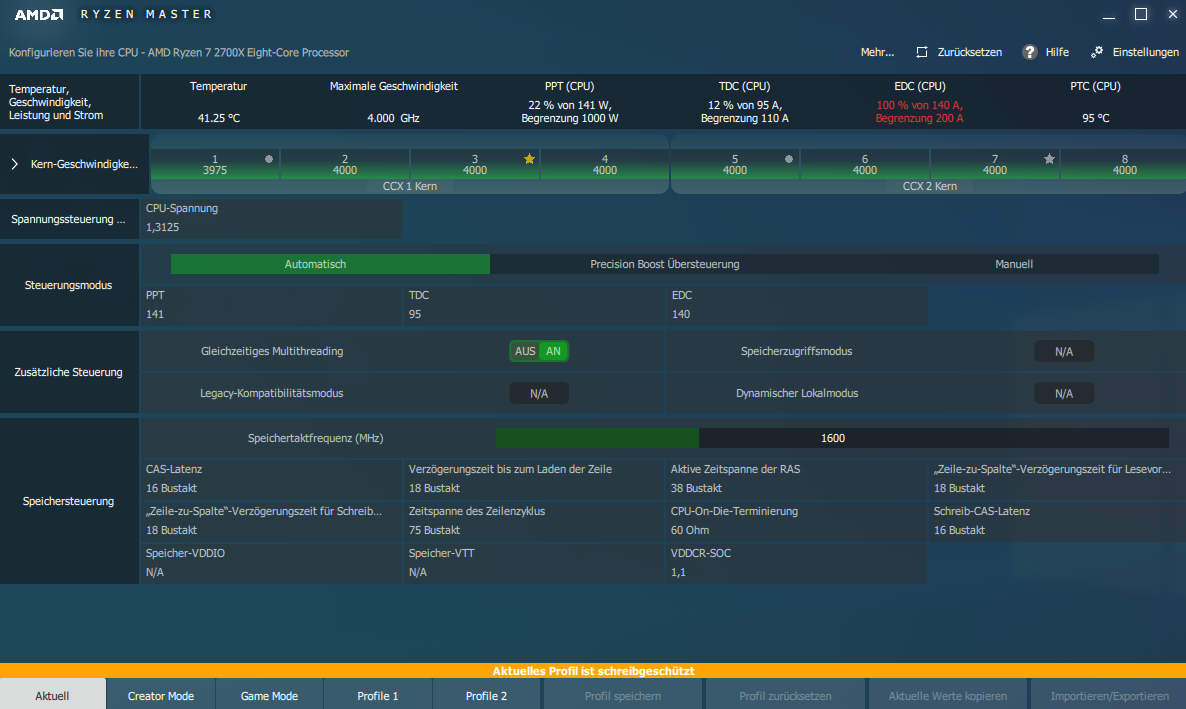

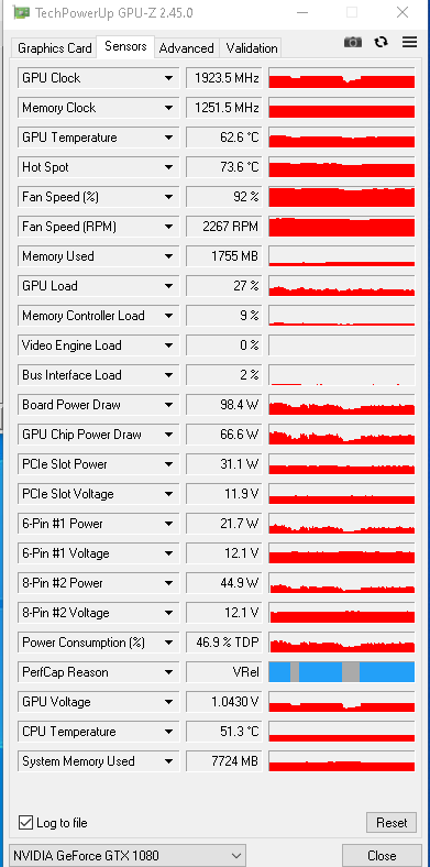

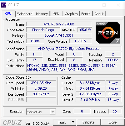

Die Grafikkarte ist ja kaum ausgelastet, also liegts an der CPU und die ist einfach keine Rakete.
Wenn ich richtig bin, dann ist Fornite mit dem letzten großen Update auf UE5 gewechselt. Evtl. kommen da auch noch Performance-Probleme her.
Hatte Fortnite die Tage auch mal kurz an und das war ne Ruckelorgie bei mir (1600X + 5700XT), hatte aber auch noch nichs ausprobiert. Mal DX12 ausprobiert?
Reaktionen: MuMplz und Raffael0101
Also ich kann mit 3700x und 1070 keine entsprechenden Ruckler feststellen, aber ich habe auch generell die FPS auf 120 begrenzt und komme wahrscheinlich nicht so stark ins CPU-Limit.
da bei online Games auch die CPU eine Rolle spielt, wird diese wohl bei den "Bauszenen" stärker beansprucht und läuft uns Limit. ein CPU Limit ist schon weit jenseits von 100% erreicht.

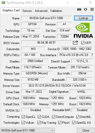

Ist der GPU-Z Screenshot ingame in Fortnite aufgenommen?
Du beschreibst, dass die Ruckler hauptsächlich beim Bauen und schnellen Drehungen auftreten. Klingt so, dass es immer dann passiert wenn etwas nachgeladen wird. Demnach mal prüfen, ob ggfs. VRAM oder RAM voll sind. Liegt das Spiel auf einer SSD oder HDD? HDD würde das Problem noch verschärfen.
Maßnahmen wären demnach:
  • VRAM entlasten in dem du die Settings runterschraubst
  • RAM entlasten durch Schließen von Hintergrundanwendungen oder eben RAM erweitern
  • Nachladezeit verkürzen in dem das Spiel auf einer SSD liegt

@TE
Den Link von HisN abarbeiten, dann siehst Du, was limitiert.
Wenn die Grafikkarte nicht zu 98% oder höher ausgelastet wird, benötigst Du einen schnelleren Prozessor.
UEFI (BIOS) aktualisieren, bevor der Prozessor getauscht wird und vor Ausbau den Kühler durch Betrieb aufwärmen.
https://www.asrock.com/mb/amd/b450m steel legend/#BIOS1
Hey, das Spiel und System läuft auf SSD. Ram laut TaskManager bei 50%ingame und ja die Screenshots sind entnommen während des Spiels. Was meinst du mit VRAM entlasten? etwer die game settings ändern ? Ich habe bei fortnite alles auf low und auf Performance Mod...sollte demnach selsbt auf einer gtx 970 laufen können...

Hier habt Ihr die neuesten Ergebnisse aus dem Benchmark und auch die Einstellungen...

Was limitiert hier eigentlich?
Was ist dieses UE5?
Sollte denn der Ryzen 7 2700x sowas nicht schaffen könne, ich meine ich habe wirklich die niedrigsten Einstellungen in Fortnite..
Stormfirebird schrieb:
Hat irgendjemand Grafikkarte gesagt?
Wurde doch schon erwähnt.. ?
Alles auf gering.. hier der Screenshot
