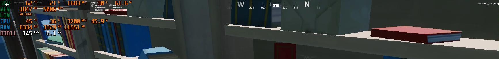

Ja PBO ist dann bei mir deaktiviert, ich habe 3 Lüfter angeschlossen (2x An Wakü 1xGehäuse) der am Gehäuse ist der 3 Lüfter, die an der Wakü werden nicht angezeigt warum?
Gestern hab ich mal drüber geschaut auf die Temperatur der CPU und es blieb bei 45C, weiß selbst nicht warum im bios 60C stand...
Beim drop gescreenshotet.
