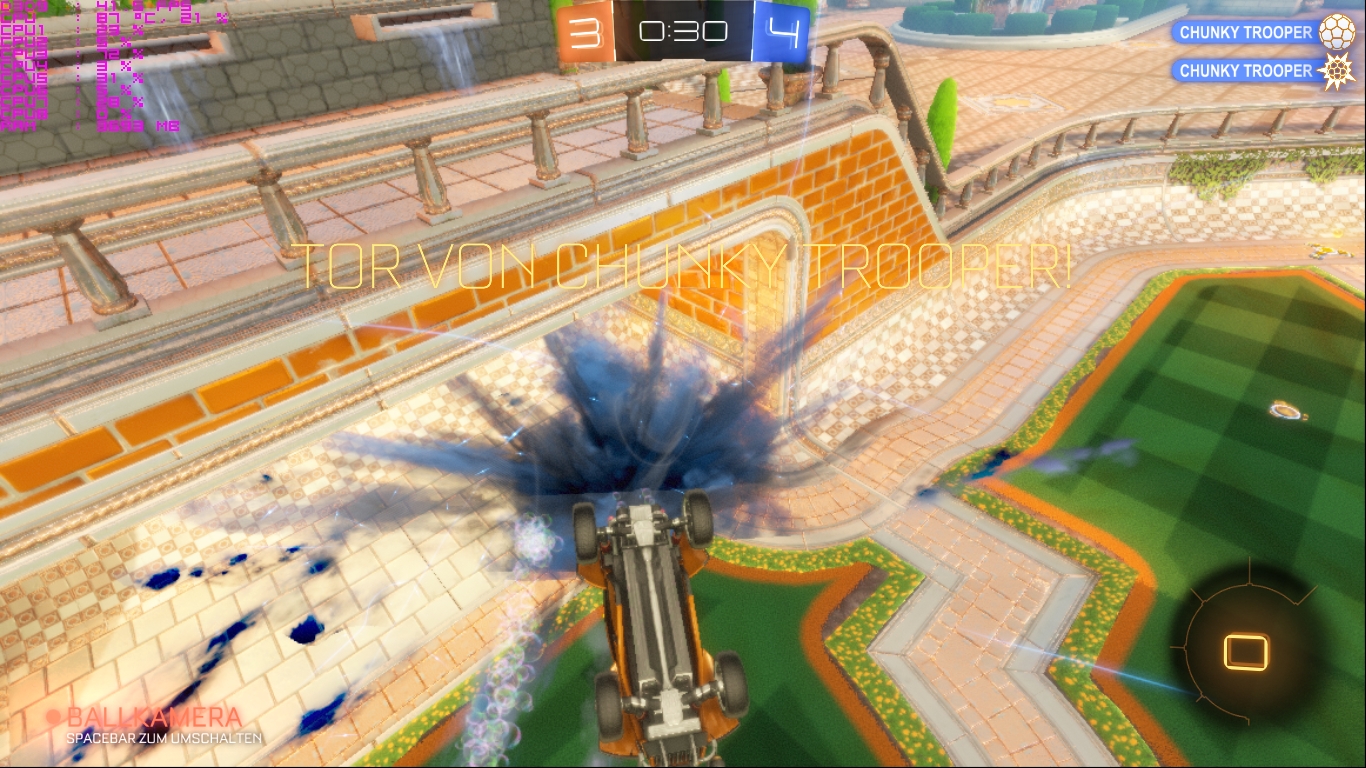

Dann mal ne weile zocken und die Screenshots mal posten!
Das war jetzt so ein Screenshot gegen Ende des ersten Matches...
Sind das 87 Grad an der CPU?

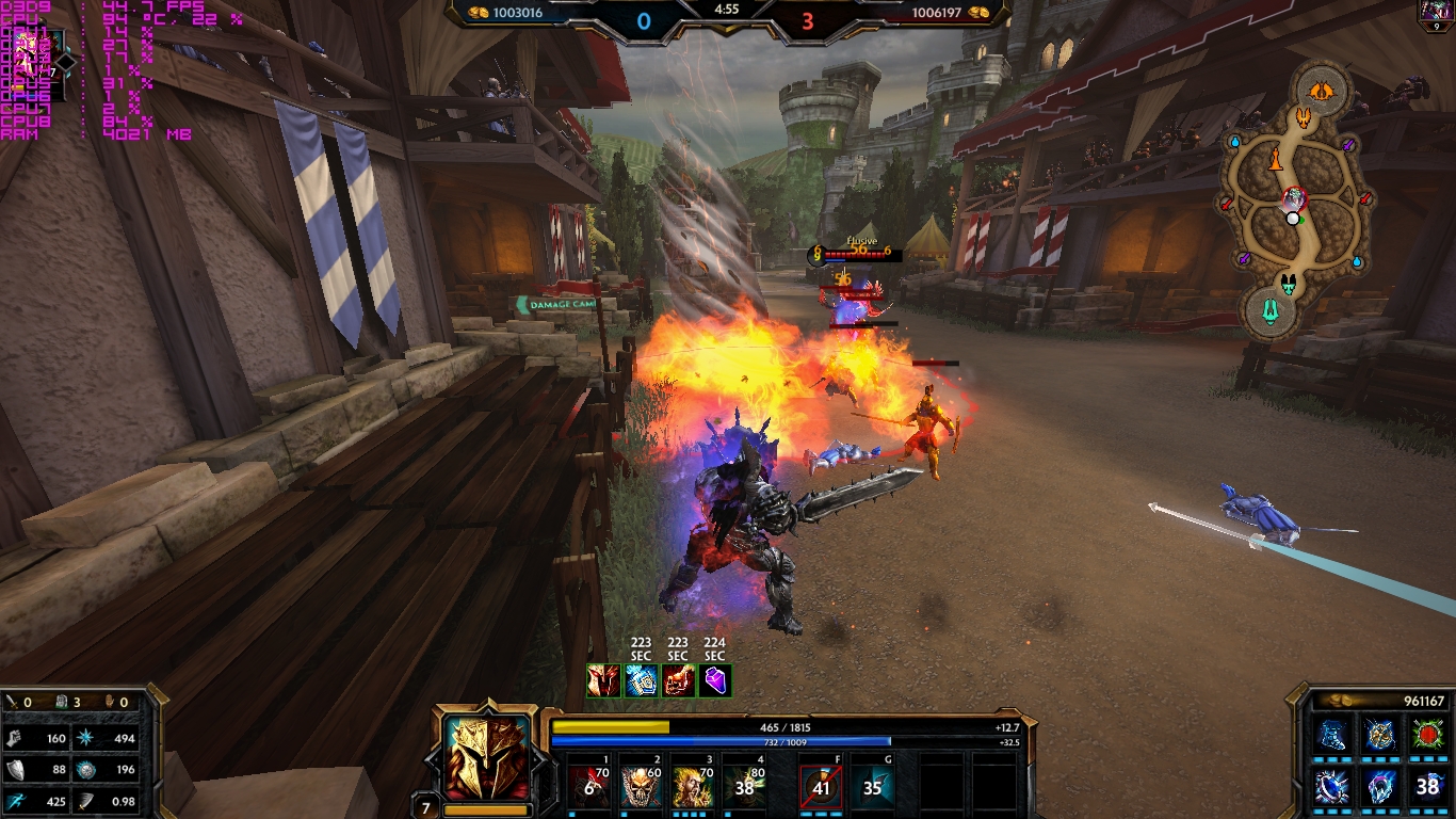

Scheint so ich hab hier noch eins von Smite....
Dann fängt deine CPU das runtertakten an was auch deine FPS Einbrüche erklärt!

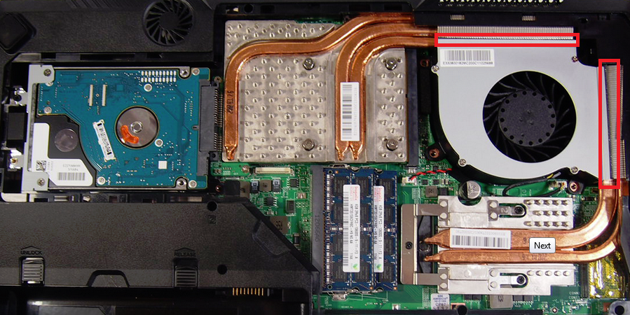

Denke das hier das Problem ist, hier wird sich staub angesetzt haben!
Am besten einfach mal den Lüfter ausbauen!Hatte ja weiter oben eine solche reinigung verlinkt! Da ist das sehr gut dargestellt!Und da dieses Notebook sehr Wartungsfreundlich aufgebaut ist , könnte man in dem zuge auch die Wärmeleitpaste tauschen.Auch wenn dies vielleicht noch nicht notwendig ist!
