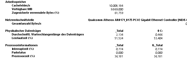

Ich habe jede 5 Sekunden 3-5 Sekunden um die 0-10 FPS und dann wieder 5 Sekunden normal. Ich habe seid letztem Valorant und ich denke es ist so, desto länger ich ein spiel spiele, desto weniger FPS habe ich wenn ich die FPS Drops habe. Hat jemand irgendwas was mir helfen könnte? Ich habe eine kleine Befürchtung dass es an der CPU liegt, weil die Auslastung runter geht sobald ich FPS Drops habe und danach wieder hoch. Und die Cachefehler sind denke ich auch relativ hoch ich packe alles in den Datei Upload.

cachefehler ignorieren, die sagen dir nichts über einen defekt.. da biste bloß drauf reingefallen :D

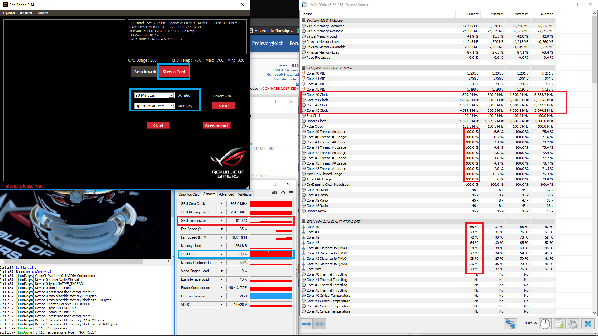

Das ganze geht auch gut aufm Desktop Realbench (ja ist alte geht trotzdem), Stresstest starten, dann zum auslesen HWINFO 64 Core temp, GPU-Z etc.
Wenn der Stresstest nicht mit voller Ramauswahl startet, dann den nächst kleineren wählen.

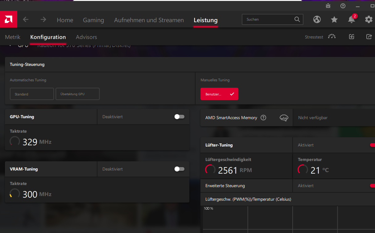

kann es villeicht sein dass es an den 300 MHz liegt ich kenne mich mit diesen werten nicht aus aber scheint mir wenig

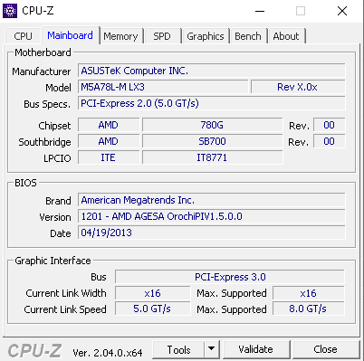

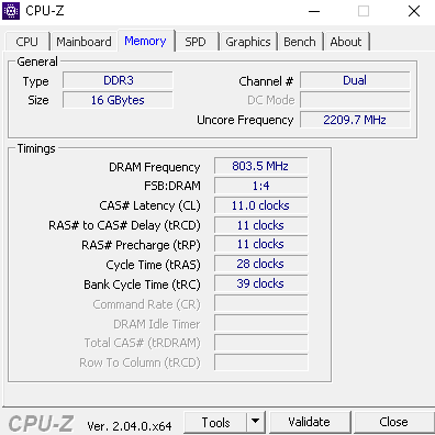

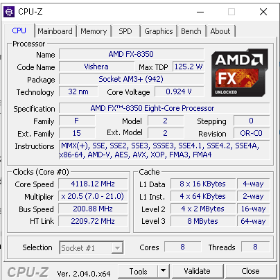

Das ist jetzt das was ich herausgefunden habe

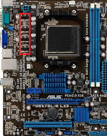

M5A78L-M LX3 Unterstützt CPUs mit bis zu 95 W laut ASUS
Standardleistungsaufnahme/Leistungsaufnahme 125W AMD FX8350.
Dann hat das Mainboard nichtmal gekühlte Spannungswandler. Im rot markiertem Bereich könnte man Testweise mal nen Lüfter draufblasen lassen. Oder Kühlkörper montieren.
Und die Frage nach dem CPU Kühler (FOTO) und auch der Test wie oben beschrieben bleiben ja noch aus.
