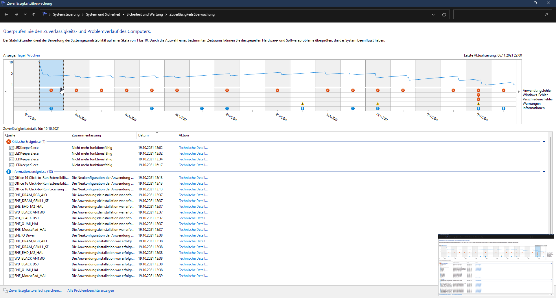

was steht im zuverlaessigkeitsverlauf
wie sind die temperaturen
Temeraturen sind alle normal bei 65 Grad
klick auf Beobachte in meiner Sig, oder versuch Dich daran zu erinnern was Du vor drei Tagen am Rechner geändert hast (Hardware/Software), dann müssen wir eniger raten :-)
Reaktionen: Johannbruno

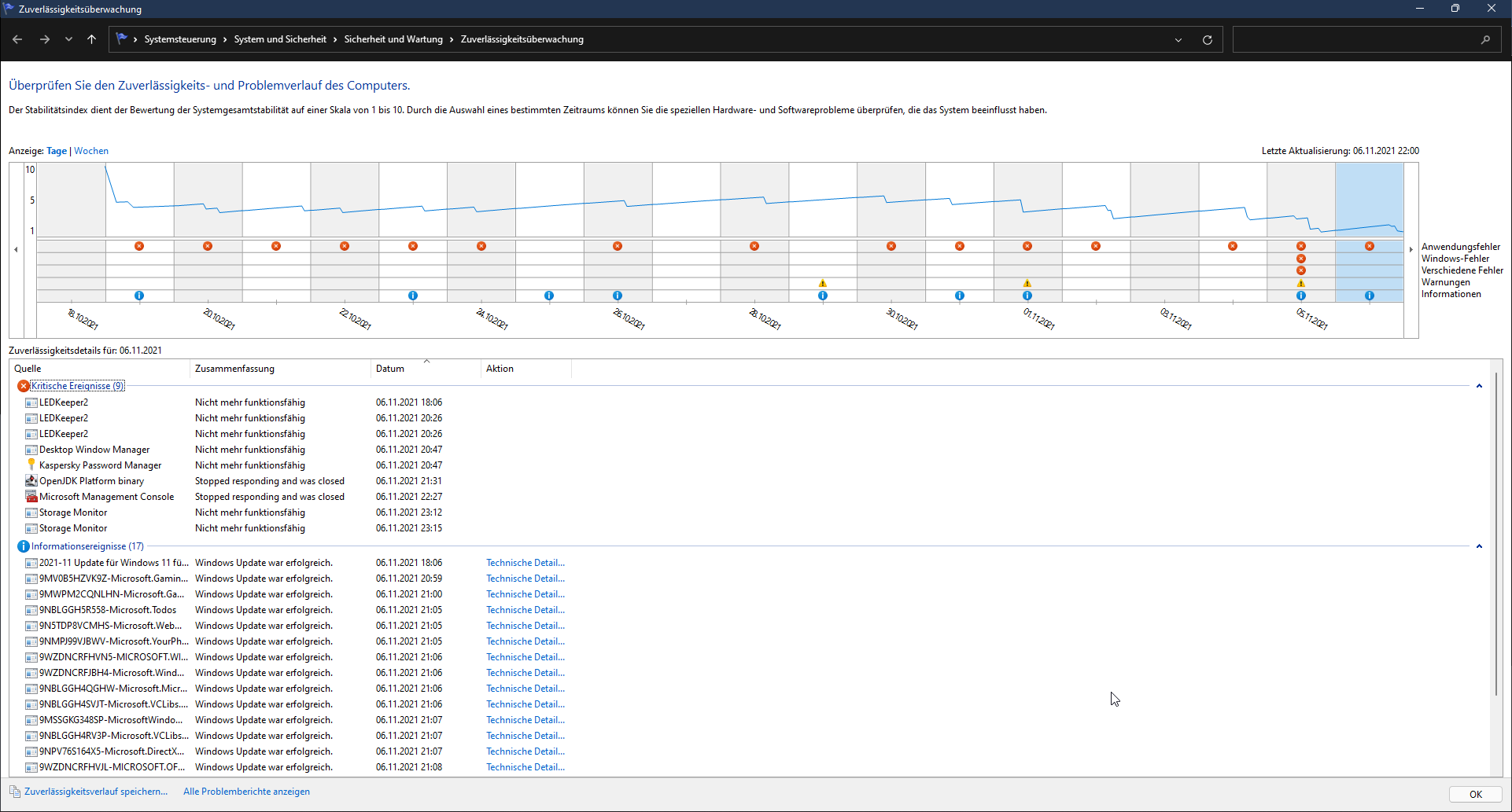

joa, erstmal kaspersky und LED manager runter.
zeig mal den 5.11. und 19.10.

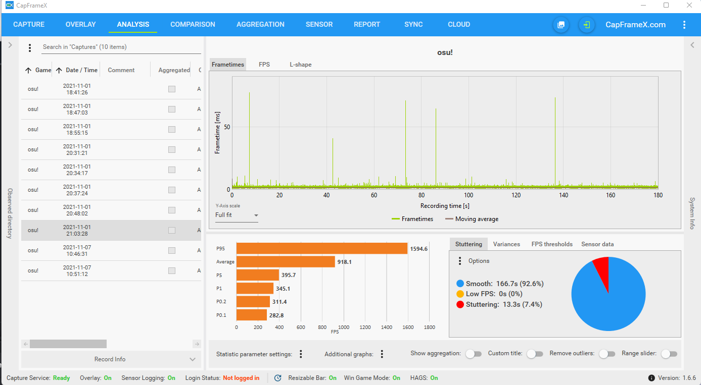

Zeichne evtl. mal die Framtimes mit calframex Portable auf.
Sieht dann so aus, mach am besten so 3 Minuten Aufzeichnungen oder länger.
