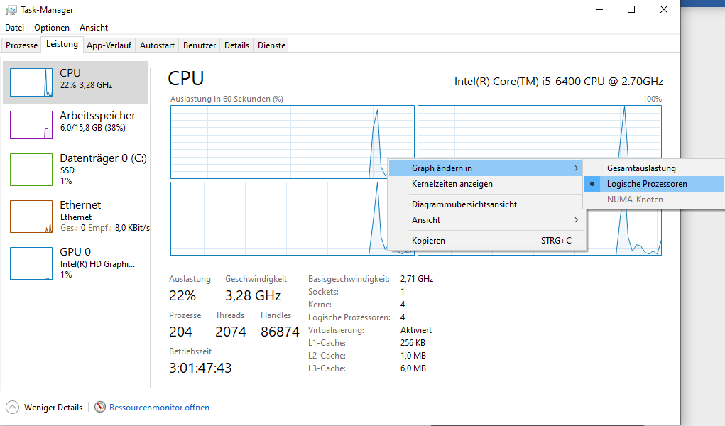

Der Xeon X5670 ist von 2010. Die wird wahrscheinlich im Limit sein. Stell mal im Taskmanager die Ansicht auf "Logische Prozessoren" um:
Wenn nur einer der Graphen oben ist, bist du im CPU-Limit.
