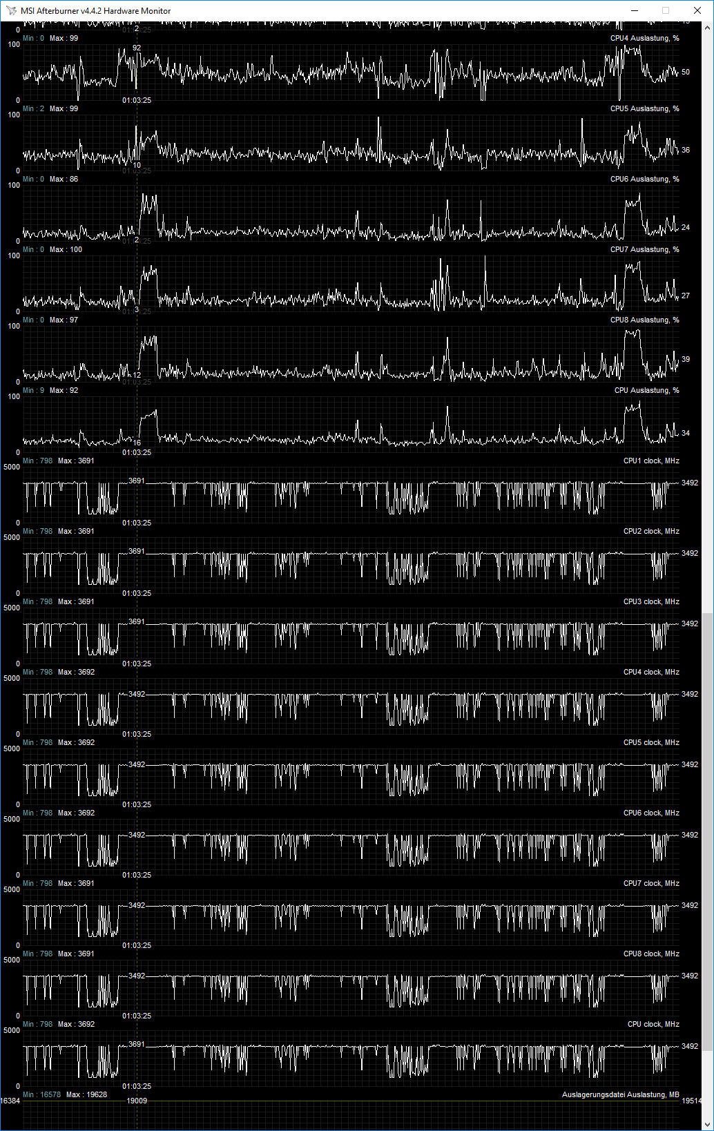

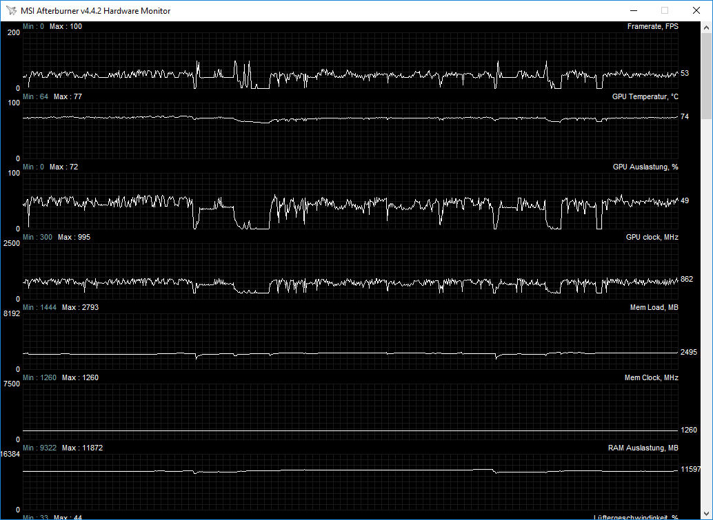

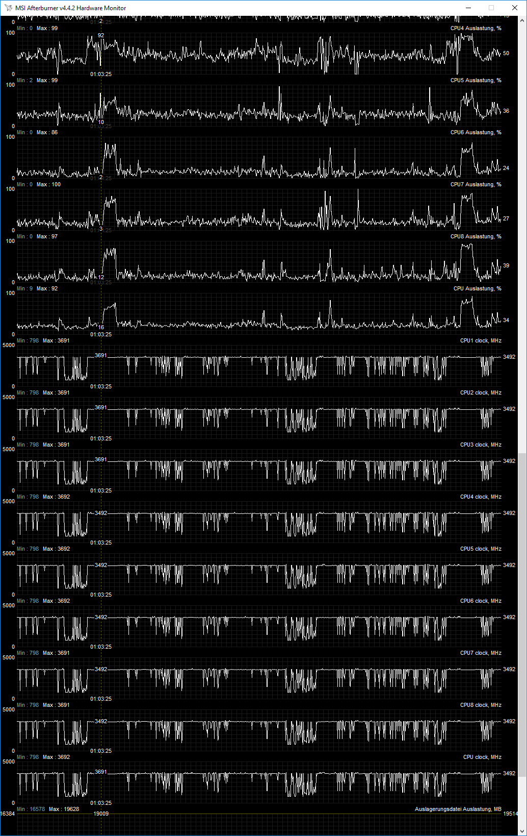

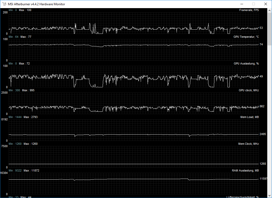

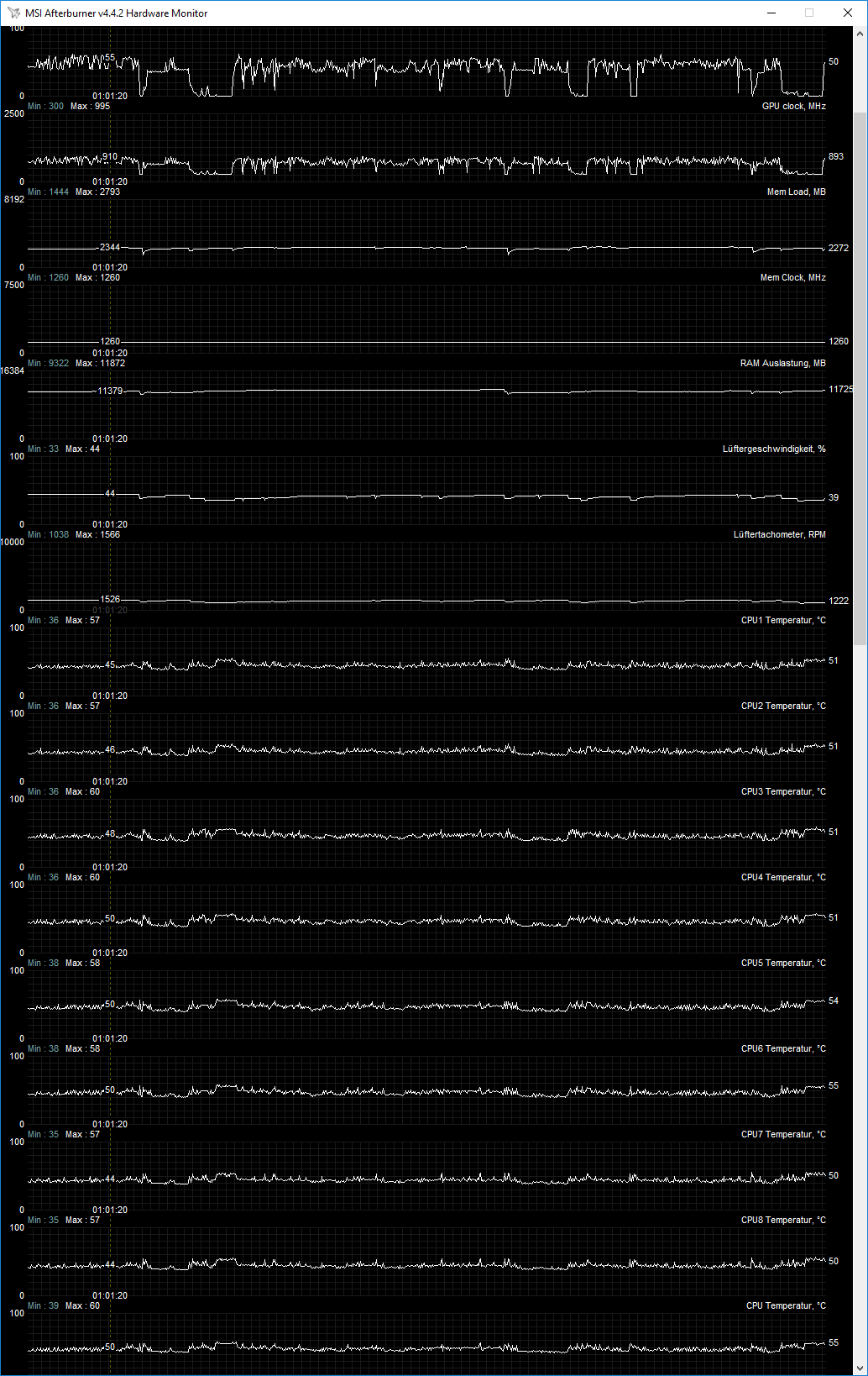

Und dann hatte ich einen Drop/Dip auf Null , da hab ich tatsächlich mal Screenshots der ganzen Graphen gemacht. Der GPU Takt ist auf 0 (oder nur die Auslastung?) runtergegangen, was bedeutet das?
Die letzten 2 sind ein klein wenig zeitversetzt zum ersten.
Schau Dir die Zusammenhänge an, anstatt uns raten zu lassen.
Falls ich das richtig interpretiere geht an der Stelle wo Deine GPU-Last auf Null geht, auch Dein CPU-Takt in den Keller und Deine CPU-Auslastung durch die Decke.
Wenn die CPU keine Daten liefert, taktet die Graka zurück, weil sie nix zu tun hat. Stromsparen.
Wenn der CPU-Takt runter geht, schafft es die CPU nicht mehr genug Daten für die Graka zu liefern.
Genau deshalb packt man sich den ganzen Sermon ja ins OSD, damit man die Zusammenhänge sieht und nicht nachträglich 100 Balken analysieren muss :-)
