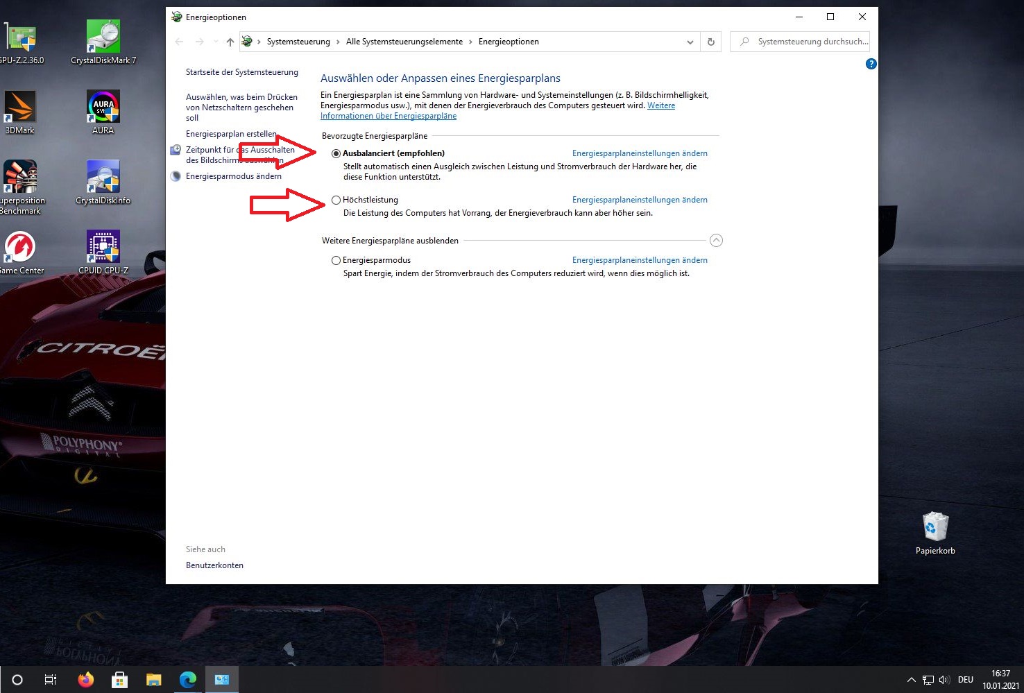

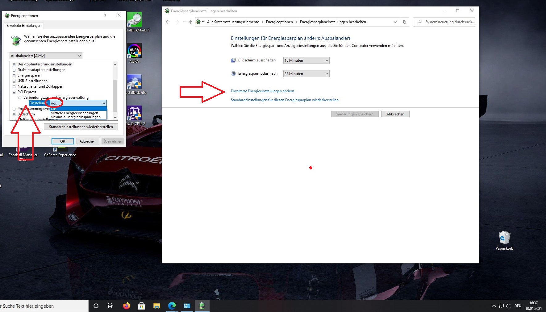

Schau Mal in die Energieverwaltung, nicht dass Sparmodus an ist.
Alternativ kannst du in den Einstellungen Energieeinsparung von der Grafikkarte von max/mittel auf aus stellen.

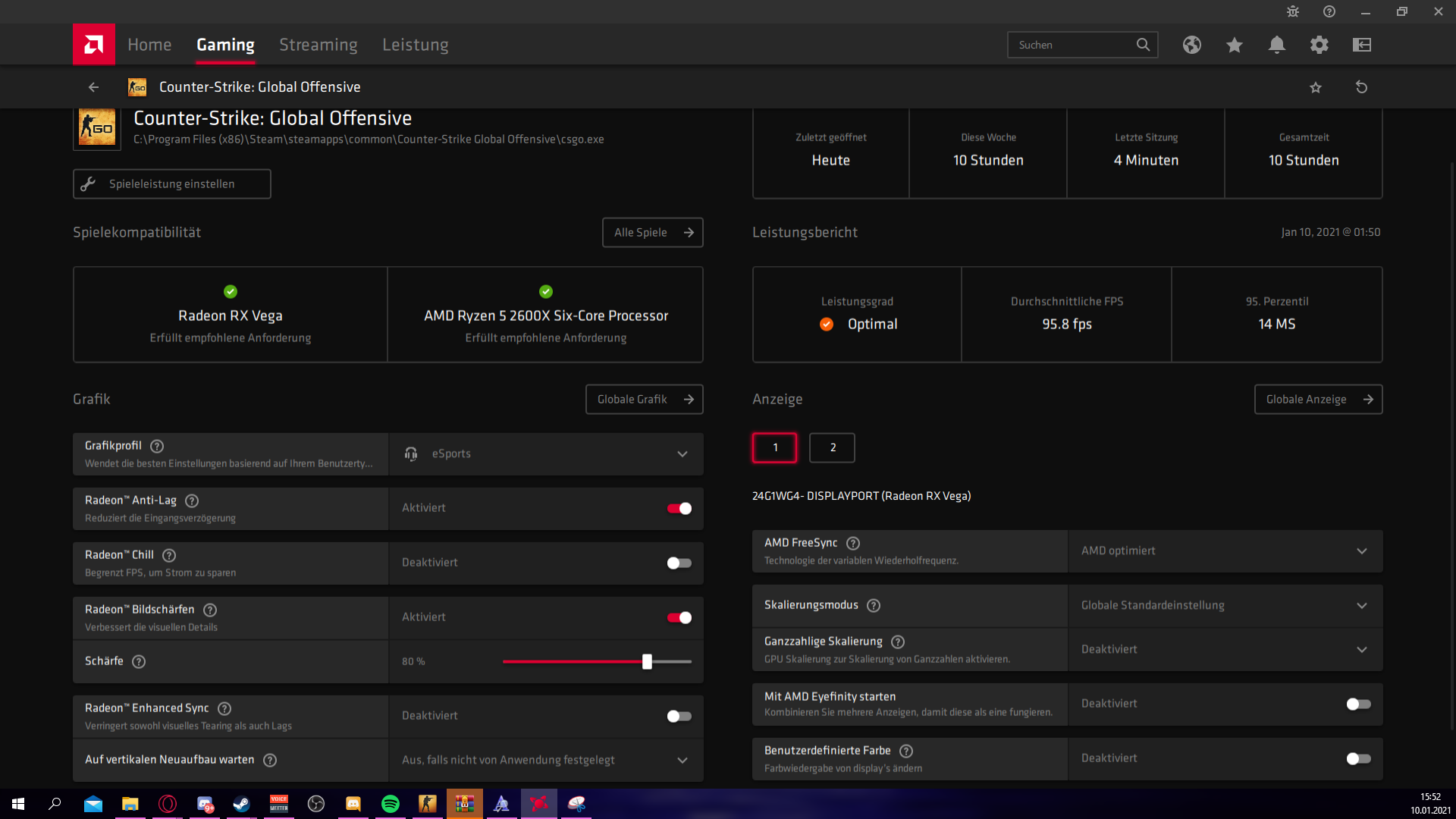

Ja, hier stimmt definitiv etwas nicht. Wurde womöglich Chill aktiviert? Ändertest du irgendwas in der Treiber-Suite?

Nein eigentlich ist alles auf Standart was könnte ich denn geändert haben
Das hier meine ich:

Du hast Driver Booster Installiert? was soll das machen? das Hört sich an, als wenn das zeug nur murks macht.
(Steht in deinem EnergieProfil, da ist was nicht Richtig)

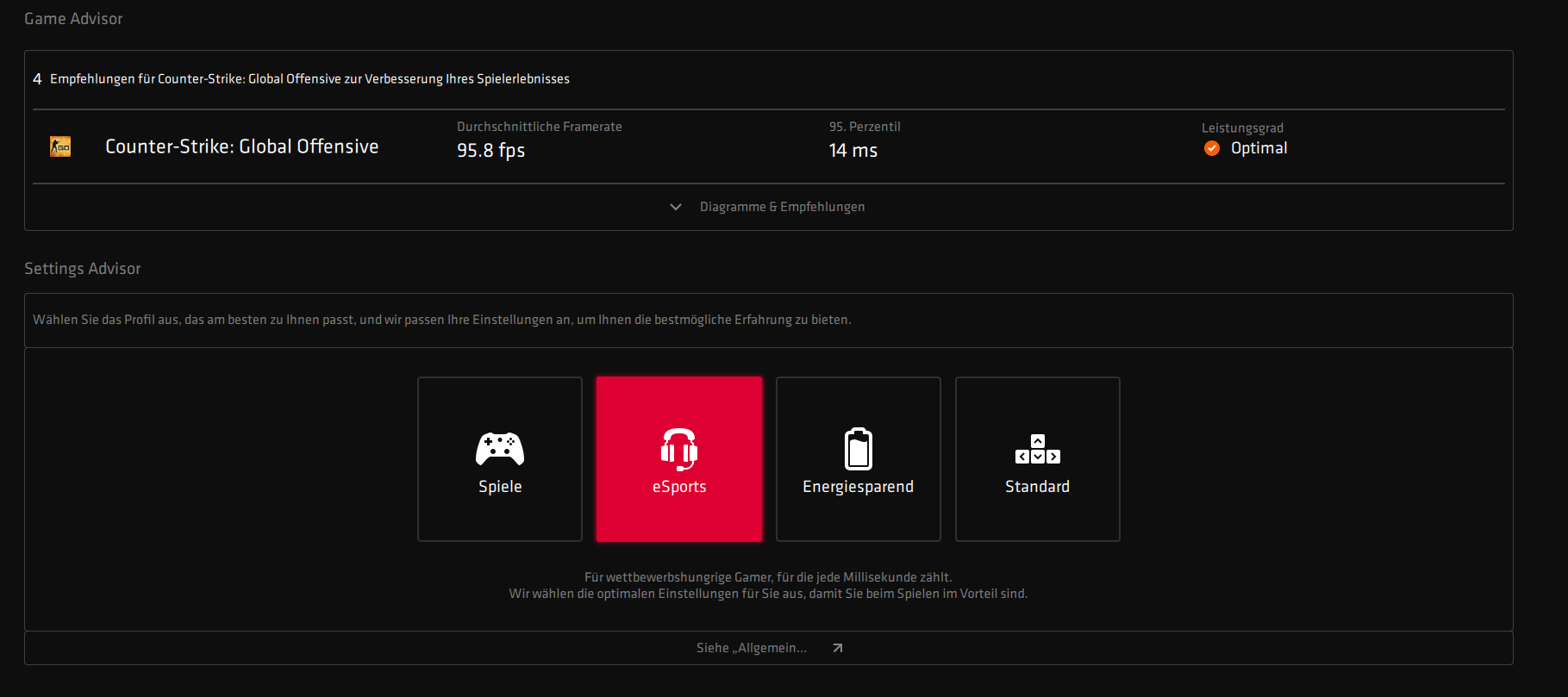

Zudem war in den Radeon Einstellungen zu sehen dieses Radeon Bildschärfen war an, das ist nicht Standard, das Belastet die GPU über das normale Spielgeschenen. einfach aus machen.

Bitte auch unbedingt von diesem Driver Booster Plan auf das Standard Höchstleistungs Profil von Windows umstellen (in den Energieoptionen).
