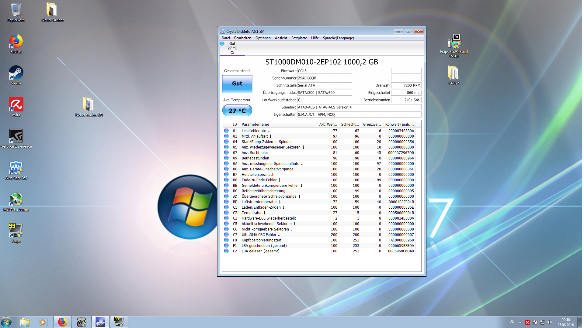

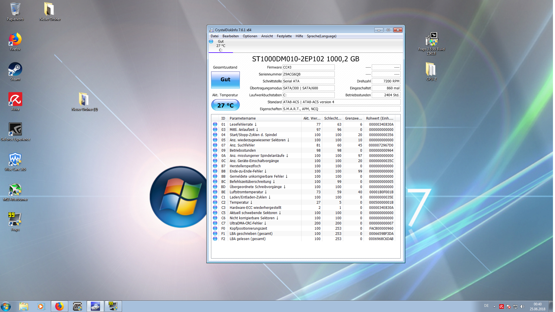

Ich habe nach der Windows installation alle neuen Treiber dauf. Also gehe mal nicht davon aus das es an dem Windows liegen könnte. Meine HDD habe ich auch defragmentiert und habe mit CDI den Status checken lassen der als GUT befunden wird ich habe mal ein paar Screenshots gemacht. Unbenannt.png

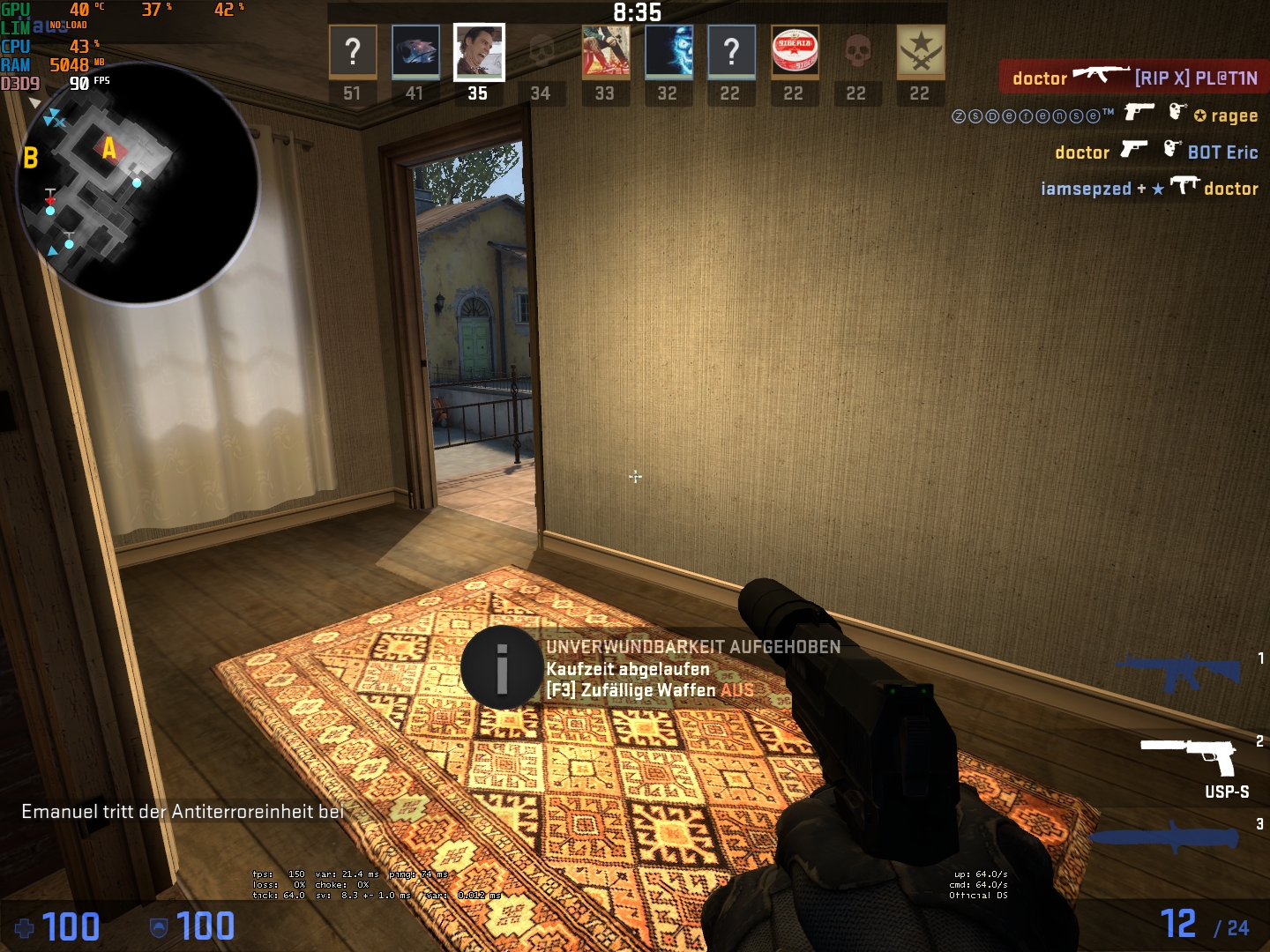

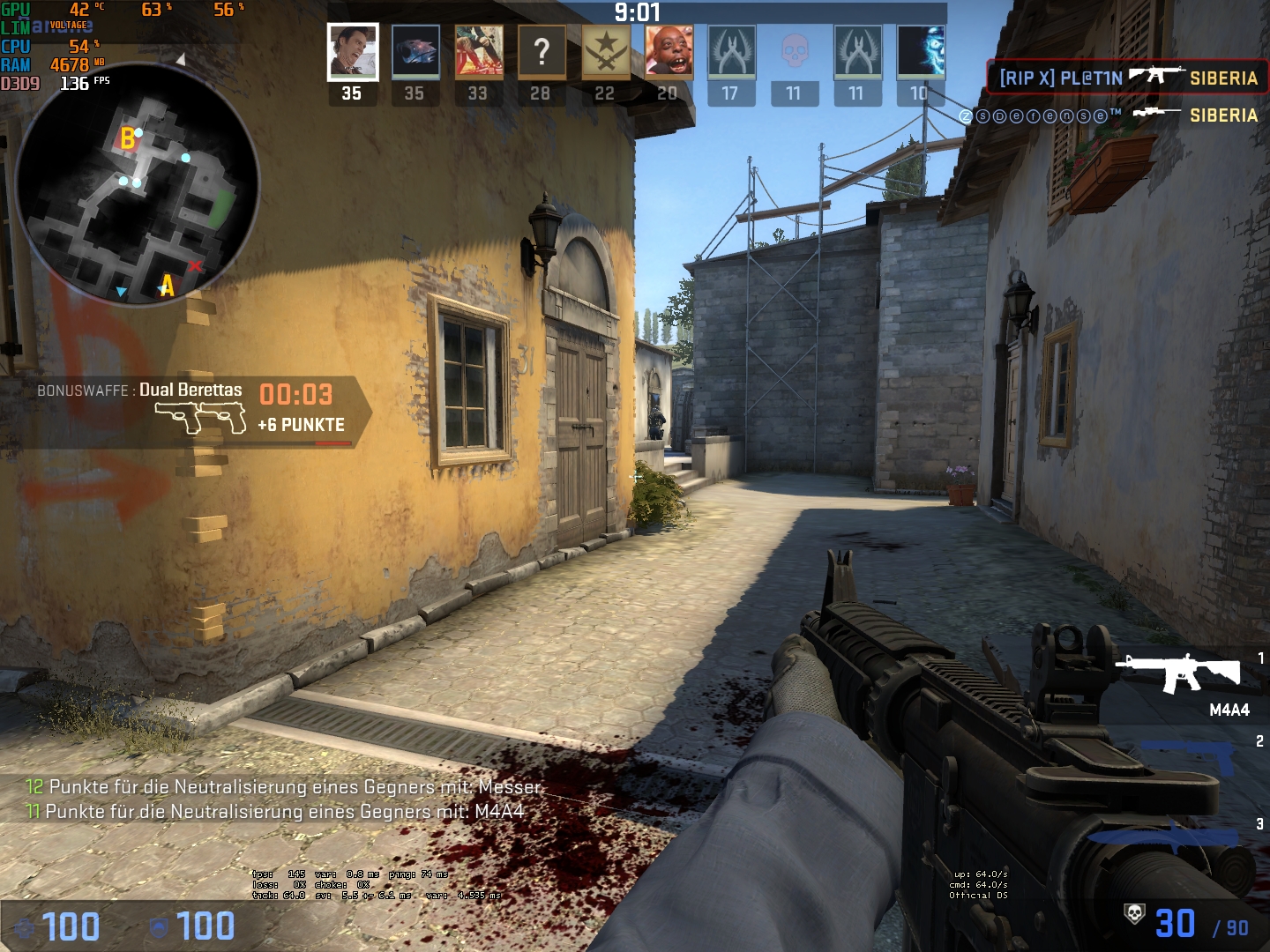

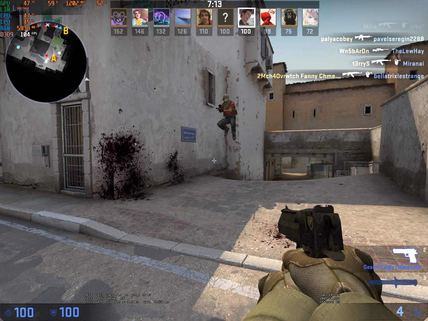

Ich habe auch MSI Afterburner mal angeworfen allerdings sagen mir die Daten nicht viel hier ein Screenshot.csgo_2018_06_25_00_29_01_487.jpgcsgo_2018_06_25_00_29_27_732.jpg

Wie sehen denn die Temperaturen aus? Die sind ja nicht im Screenshot.
Sehr hilfreich kann auch sein, den in Afterburner gezeichneten Graphen zu sehen.
