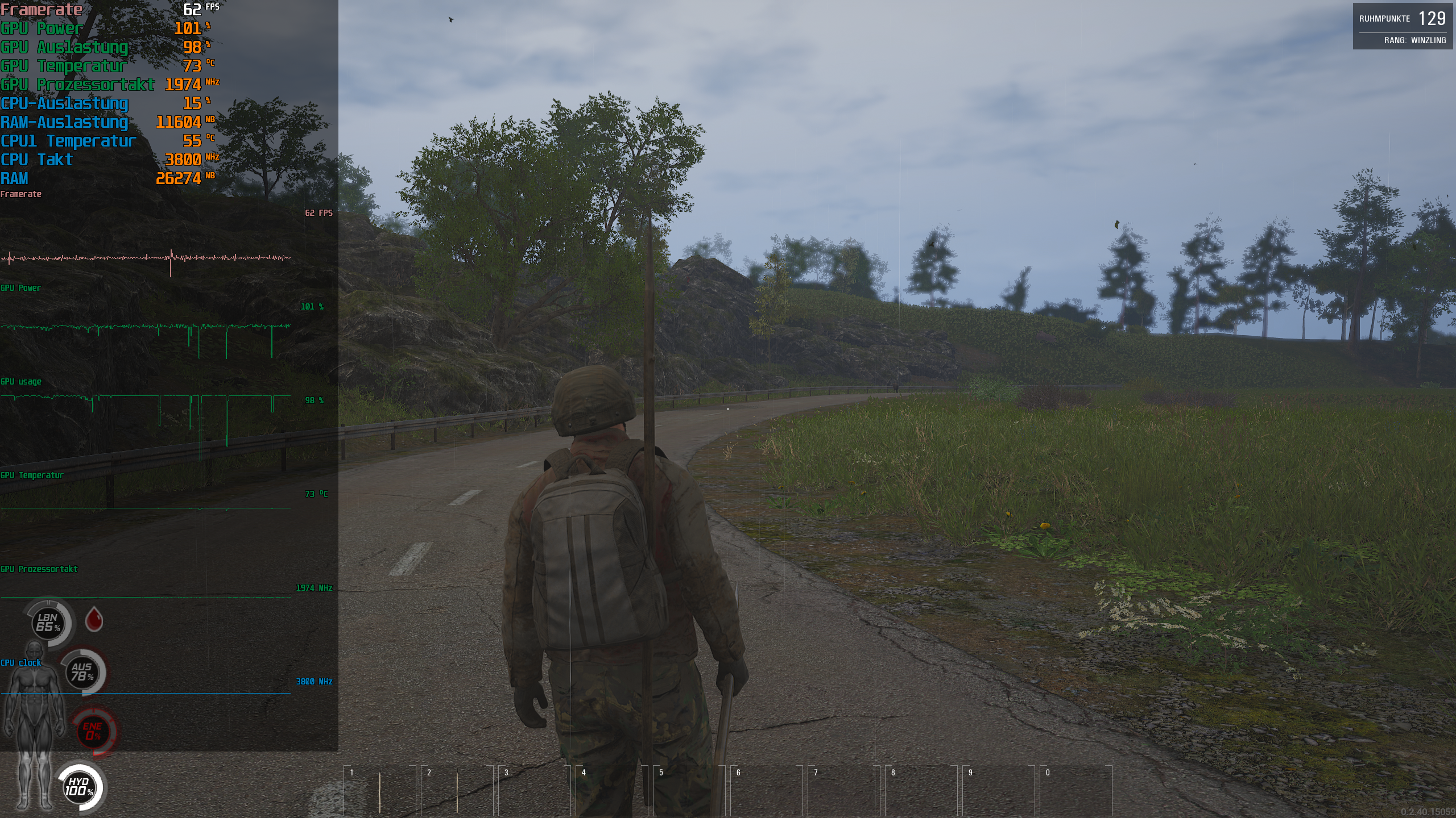

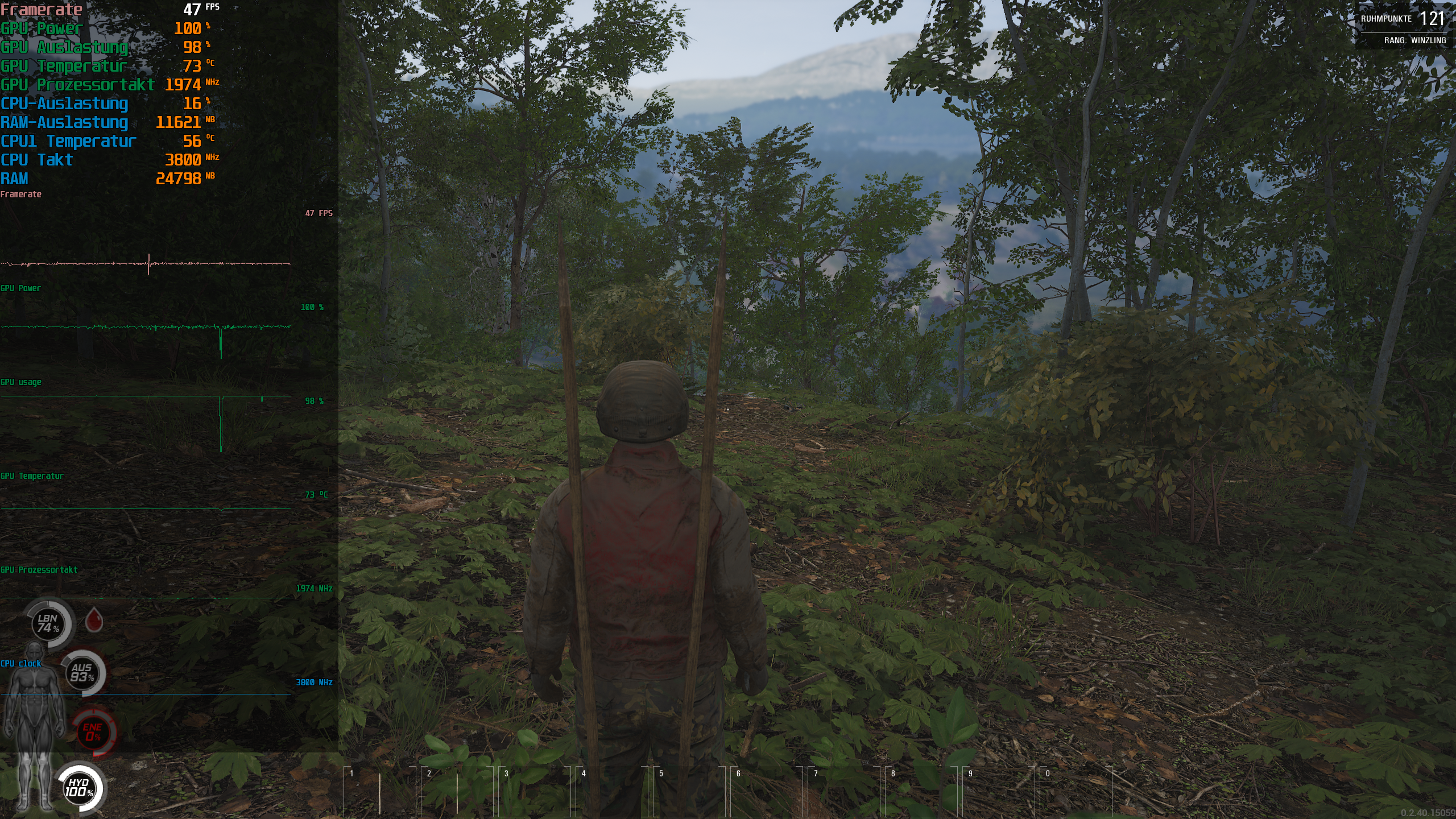

Mir ist aufgefallen, dass bei meinem PC bei fast allen Spielen alle 1-2 minuten FPS-Drops auftauchen.
Jetzt habe ich mir dieses Tutorial mal angeschaut und möchte mal meine Ergebnisse posten.
Hier sind noch meine PC-Specs. Die Spiele sind sogar alle auf SSD installiert und die CPU ist auf 3,8 GHZ übertaktet.
https://geizhals.at/?cat=WL-812862
Gespielt wird auf einem 165hz G-Sync Monitor in WQHD und mit den Einstellungen auf Ultra oder Hoch.
Deswegen ist auch die GPU immer auf 100% Auslastung was eigentlich normal sein dürfte.
Auf den Screenshots sieht man noch die genauen Daten von MSI Afterburner.
Dass interessante ist, dass die GPU-Power mit der GPU-Usage immer für ca. 1 Sekunde auf 0% fallen und sich dann wieder erholen!
Mir ist das übrigens auch bei COD Black Ops 4, Battlefield V und einigen weiteren Spielen aufgefallen.
Meistens ist es wenn man in ein neues Gebiet kommt und dann schnelle Kameraschwenks macht oder viele Feinde auftauchen.
Ich hoffe, dass ihr den Fehler finden könnt.

In den Screenshots ist sie das ja nicht....du hast jetzt nicht gerade viele FPS zum Zeitpunkt der Screenshots...da würde ich etwas die Settings lockern um etwas bessere avg FPS zu bekommen...47-62 wären für mich in einem Shooter zu wenig.
Und dann sind da die Ruckler die dich plagen...ich nehme an, dass die dann auftreten, wenn die GPU Auslastung absinkt...da wird also entweder etwas nachgeladen....die CPU bekommt etwas anderes zu tun....oder irgendwas mach einen Interupt....USB Geräte...kaputte HDD, irgendwas...
Der CPU Takt scheint laut Anzeige ja stabil zu bleiben, da hast du wohl kein Problem.
Eventuell hast du also problematische Geräte angeschlossen...oder irgendein Progrann macht /Probleme.... oder du hast einfach Ruckelr die für die entsprechenden Spiele normal sind...viele Spiele haben einfach manchmal Situationen, wo sie viel auf einen Schlag initialisieren und das Ruckelt dann halt kurz.
