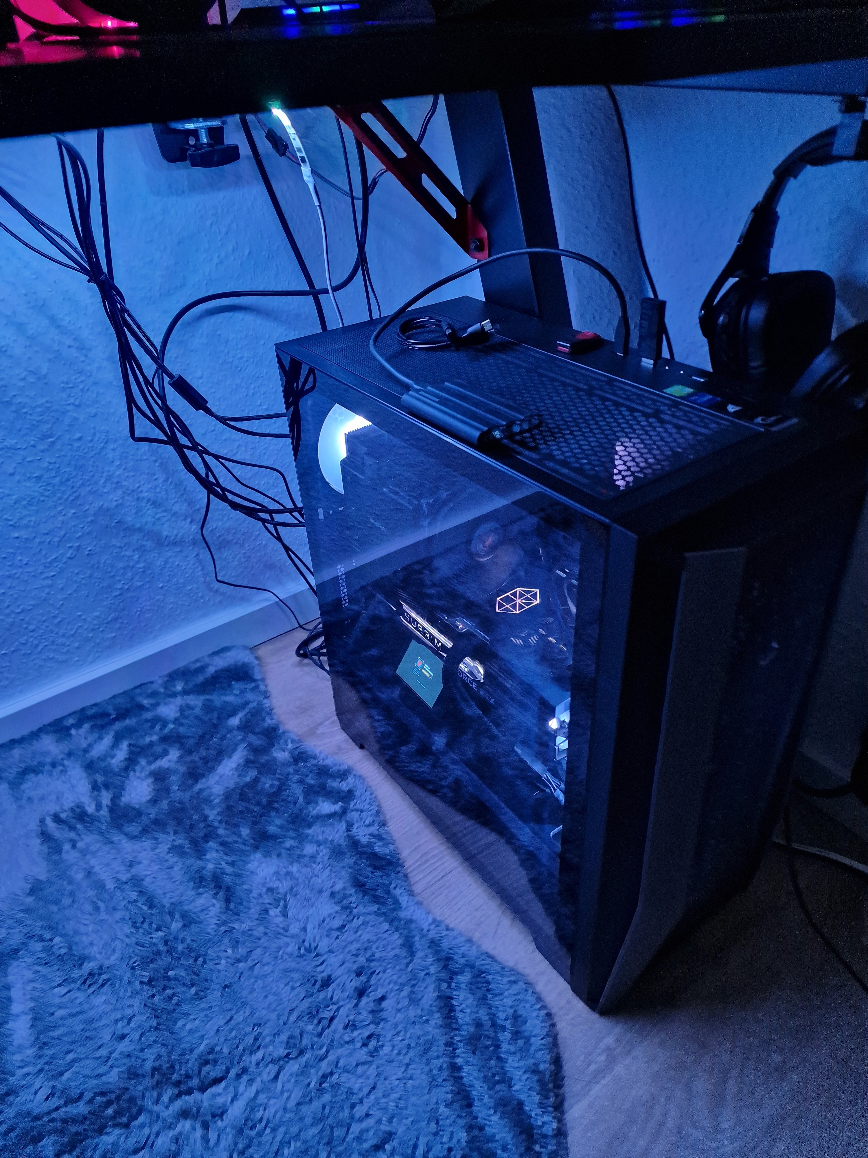

Dachte daran mir mehr lüfter zu holen (3 nach oben) da mein Gehäuse vorne zwar 3 hat, aber hinten nur einer. und da kommt gut warme luft raus beim zocken. Außerdem steht der rechner mit den Hinterteil zur wand und staut vielleicht die wärme dorthin.

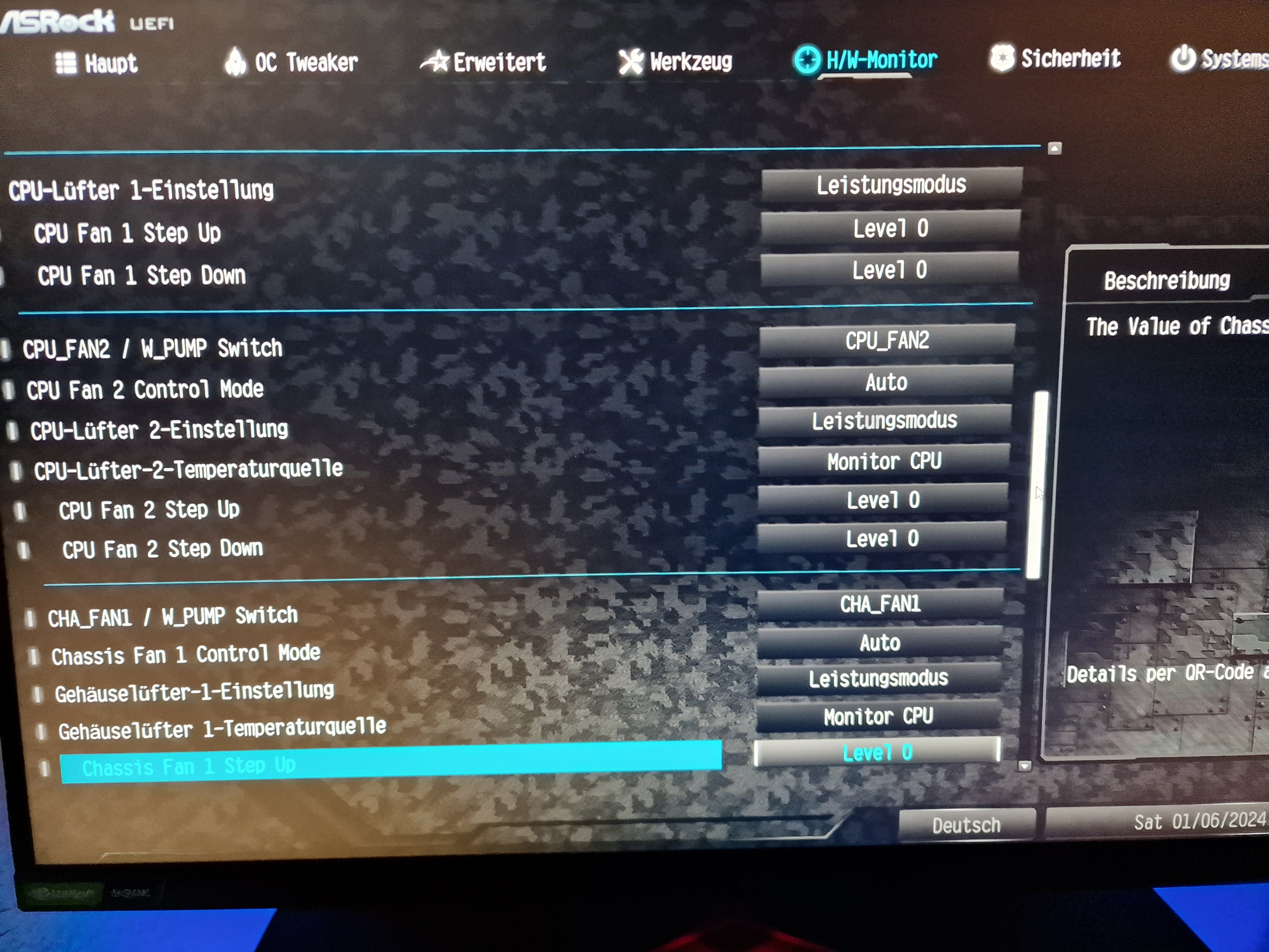

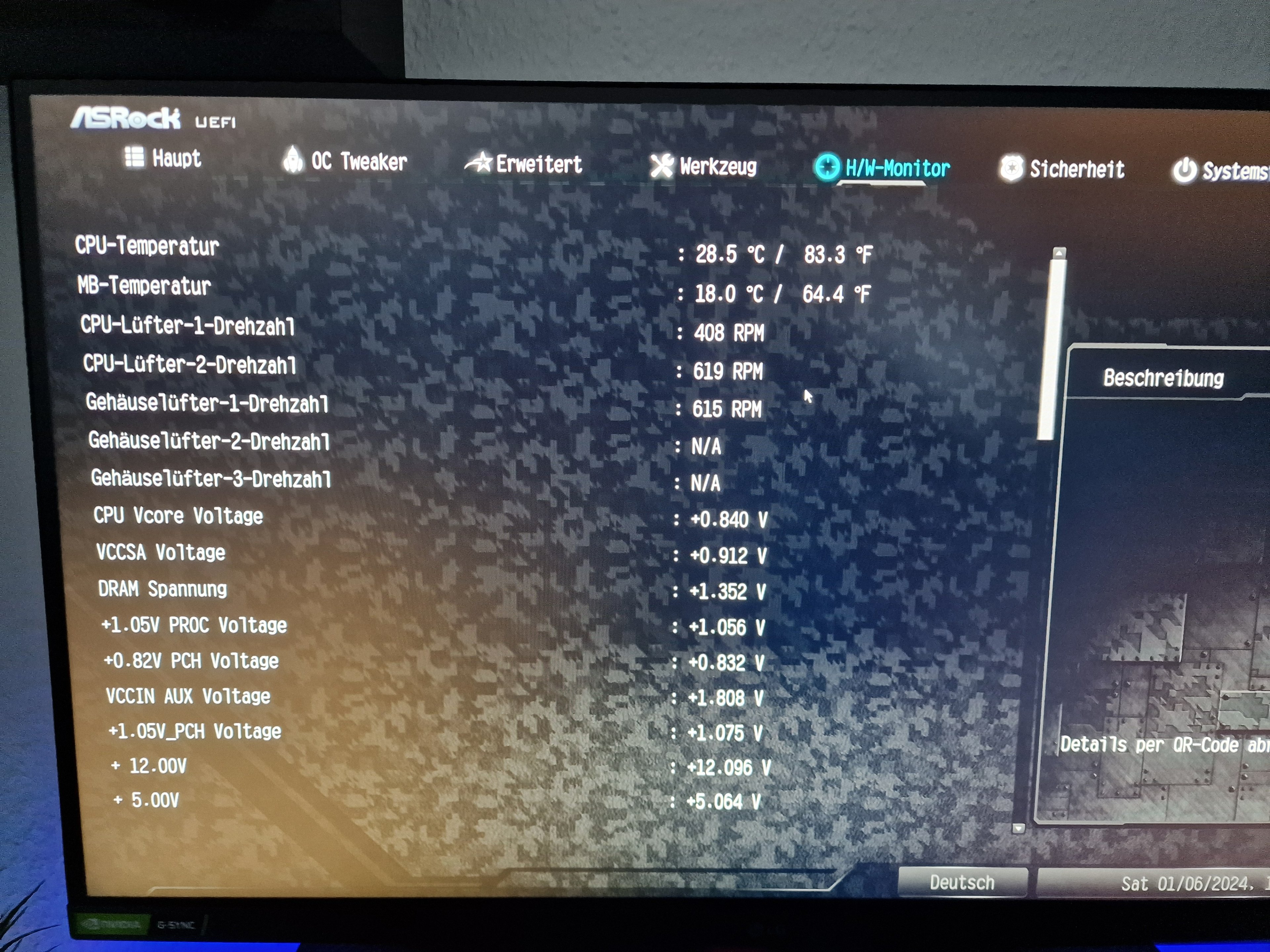

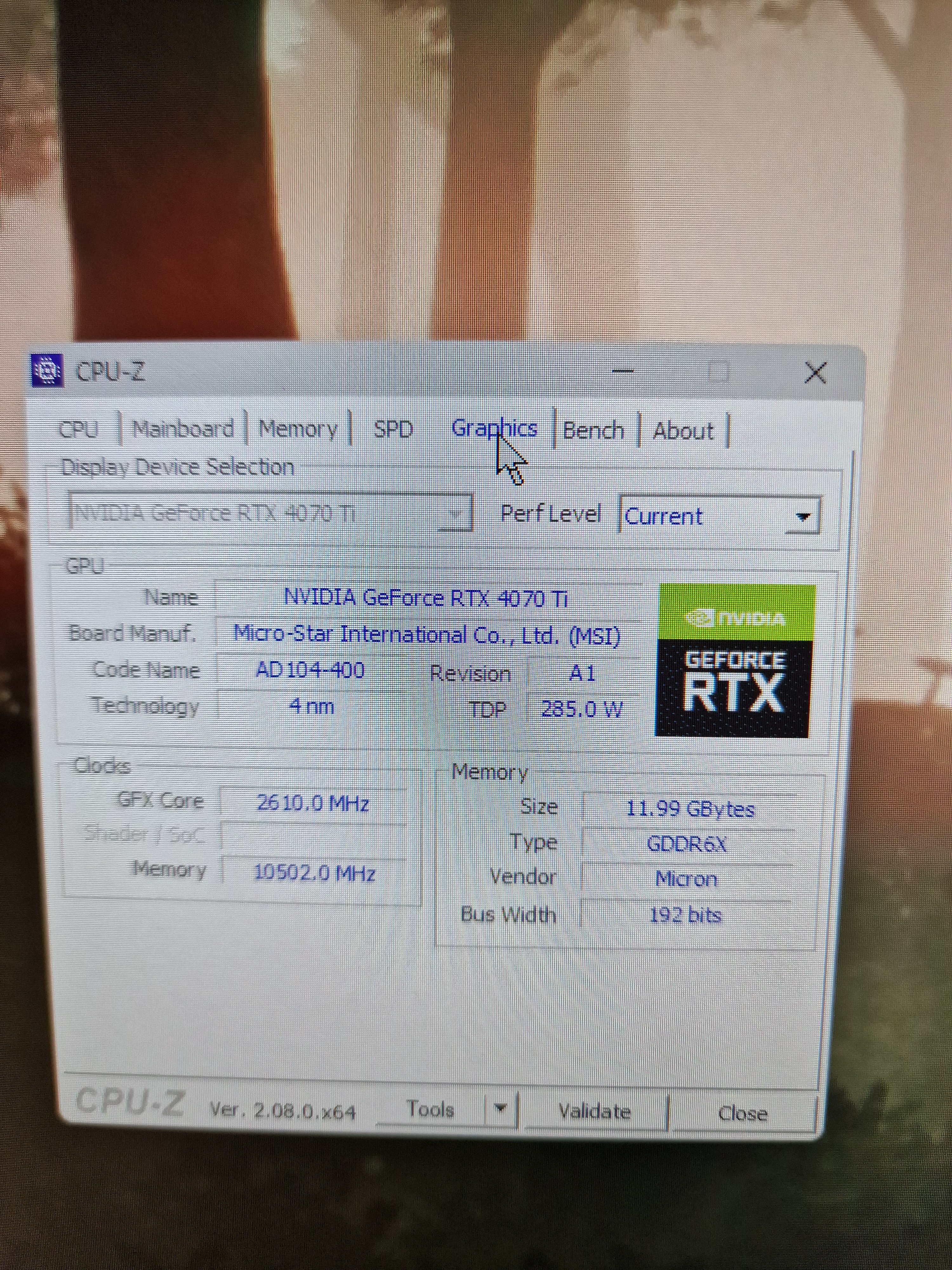

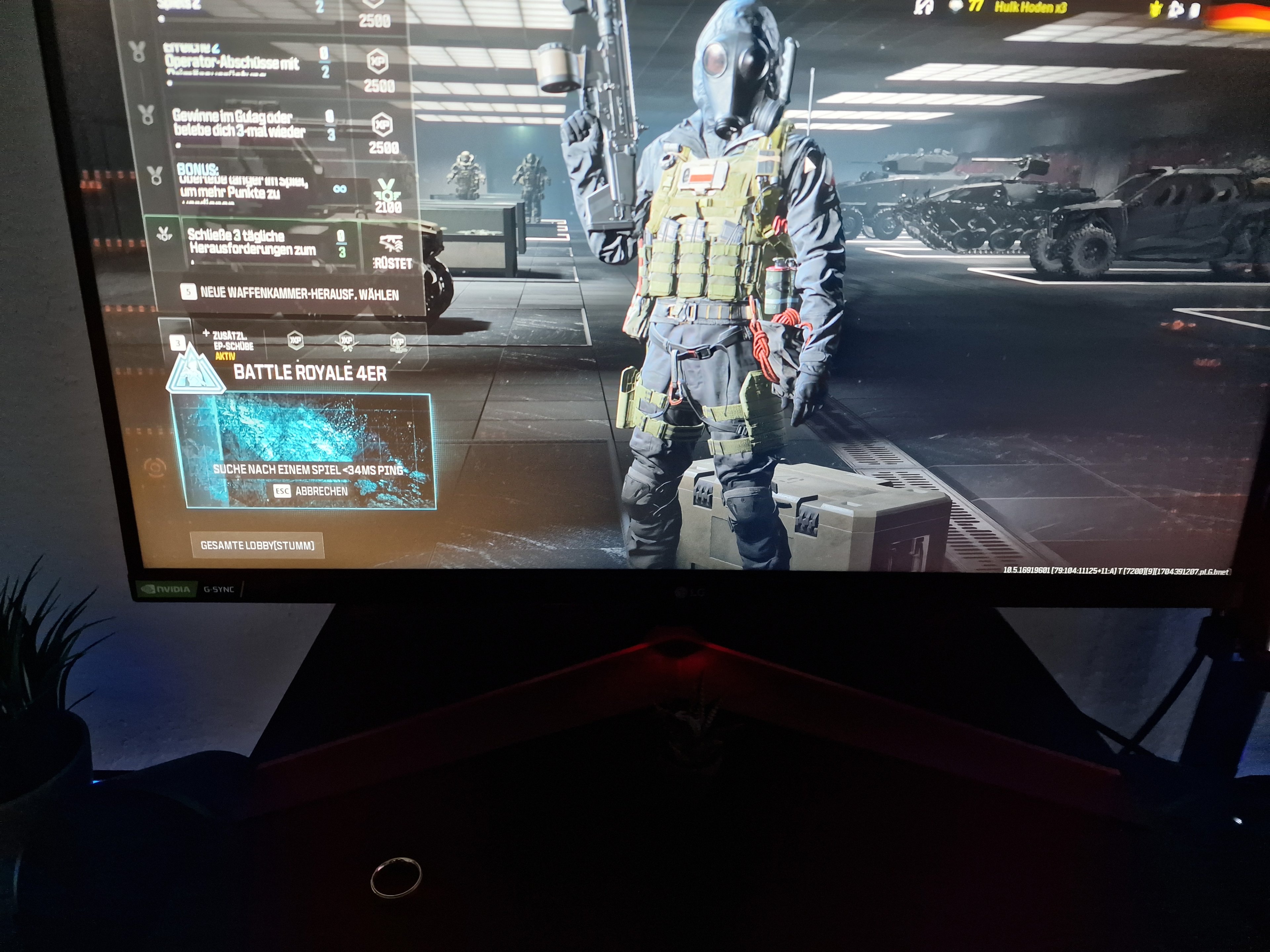

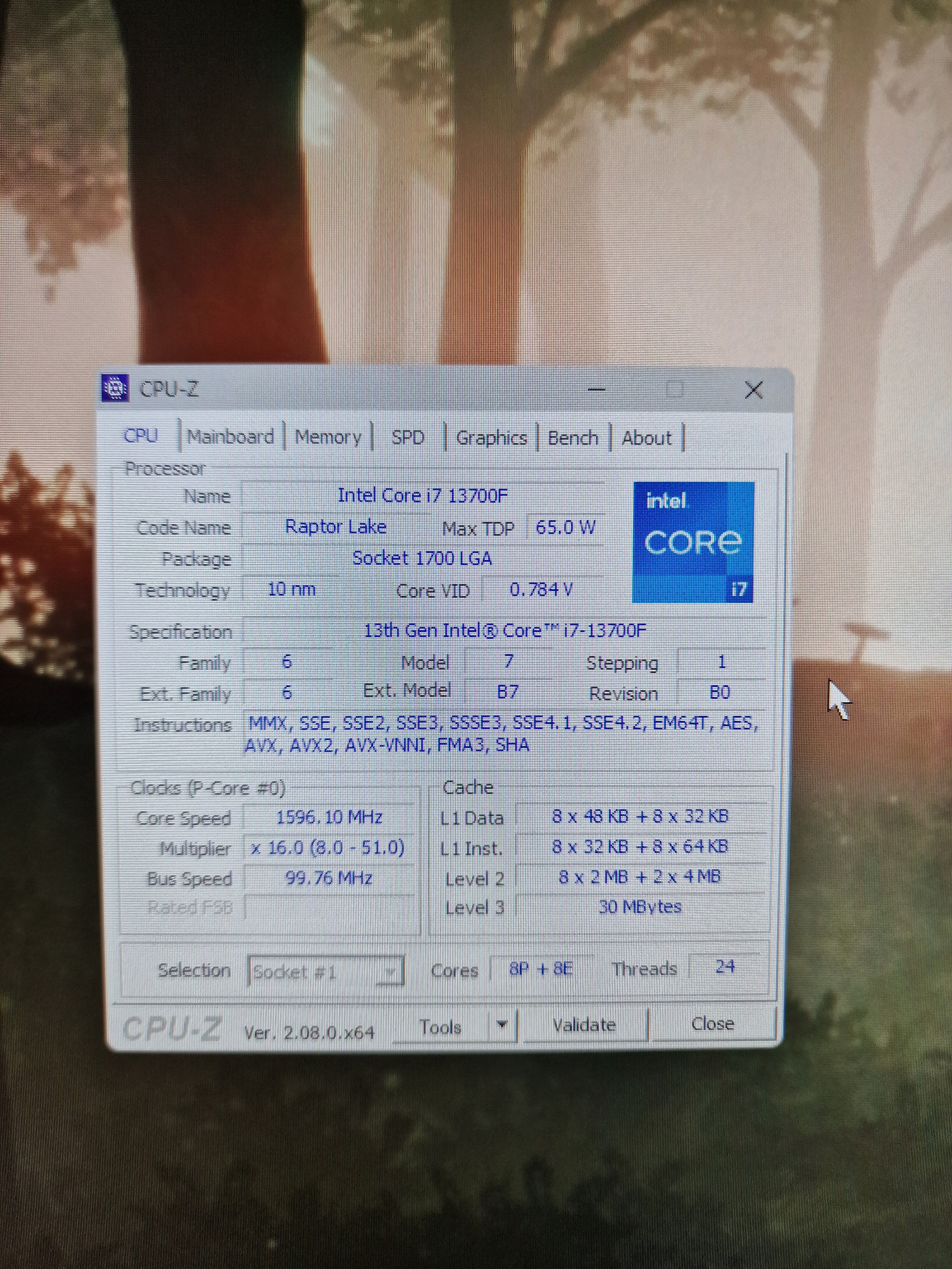

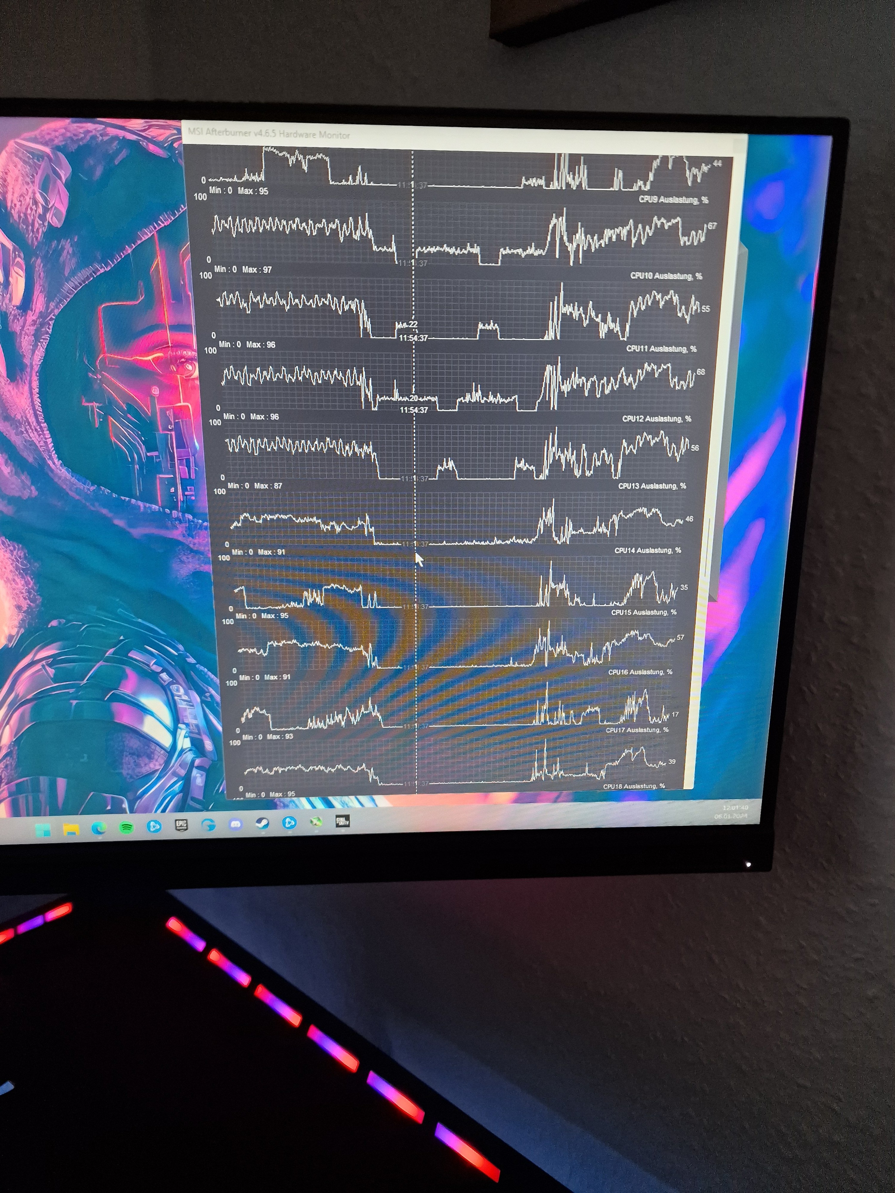

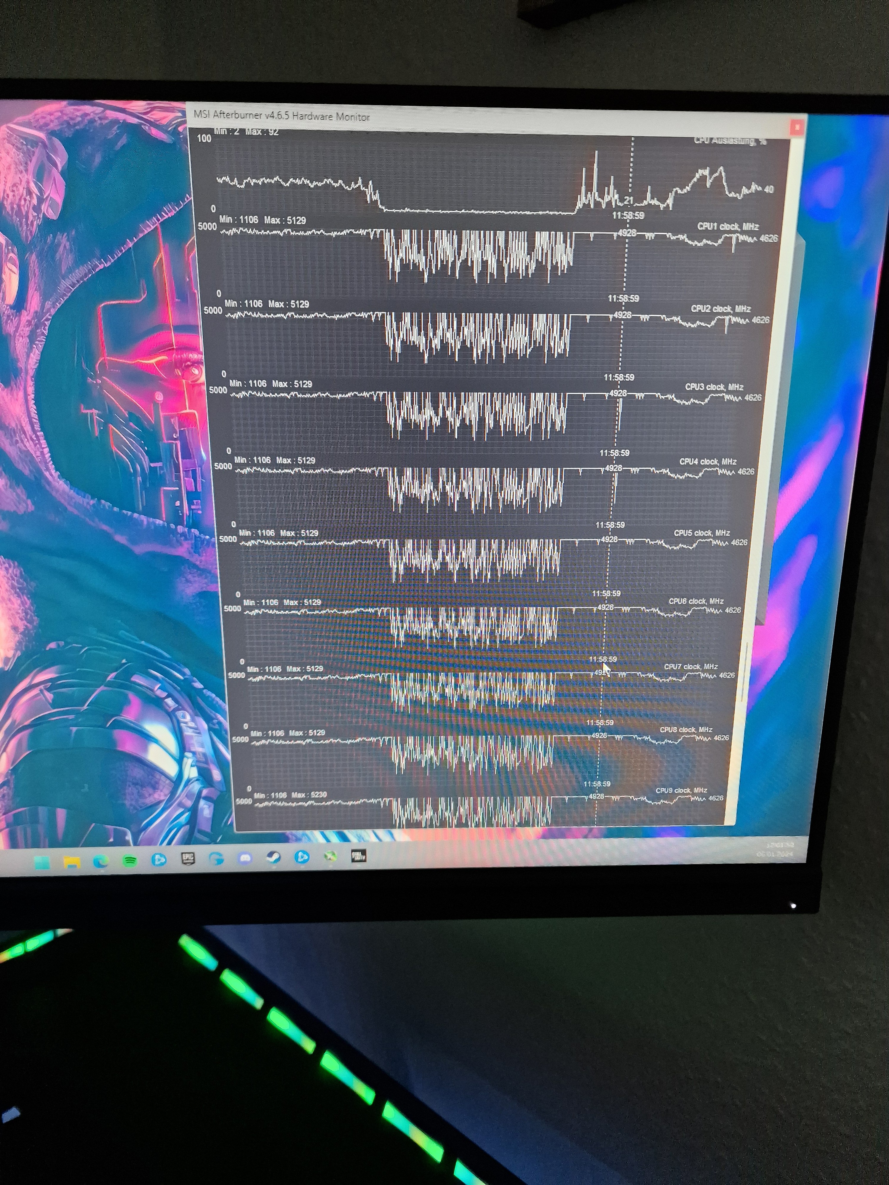

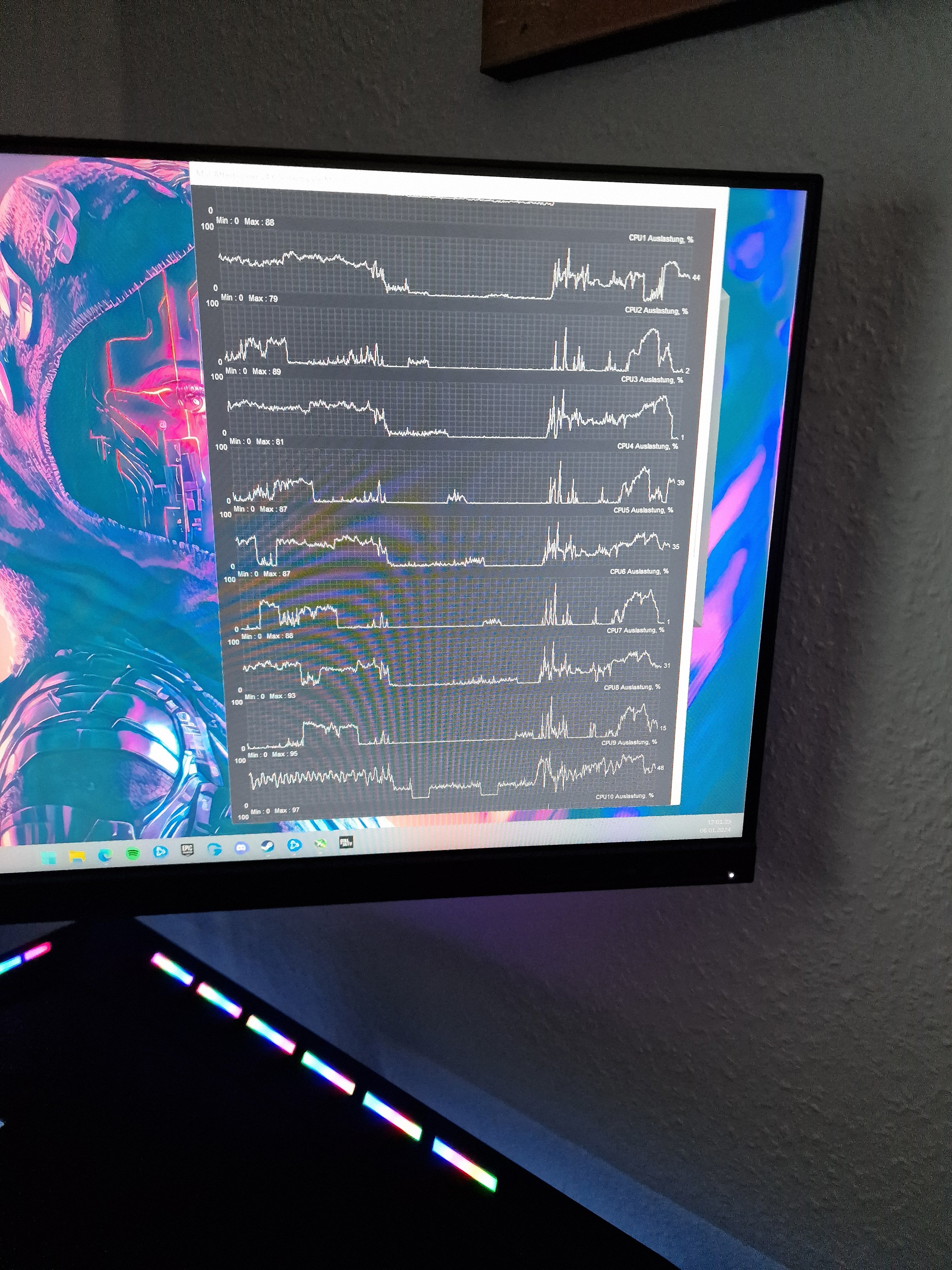

Hab mal was raus gesucht womit man vielleicht was anfangen kann. Läuft alles im idle.

wish87 schrieb:
Ja wallpsper engine auf 2 Bildschirme
Den Mist bitte sofort runter, danke :).
Du steckst momentan in einem CPU-Limit. Jetzt gilt zu klären warum: Normal bei diesen Spielen? Temperaturproblem? Muss man mal schauen.
Das heißt: Die Temperaturen bitte mal IM Spiel auslesen Mit Tools wie MSI Afterburner etc.

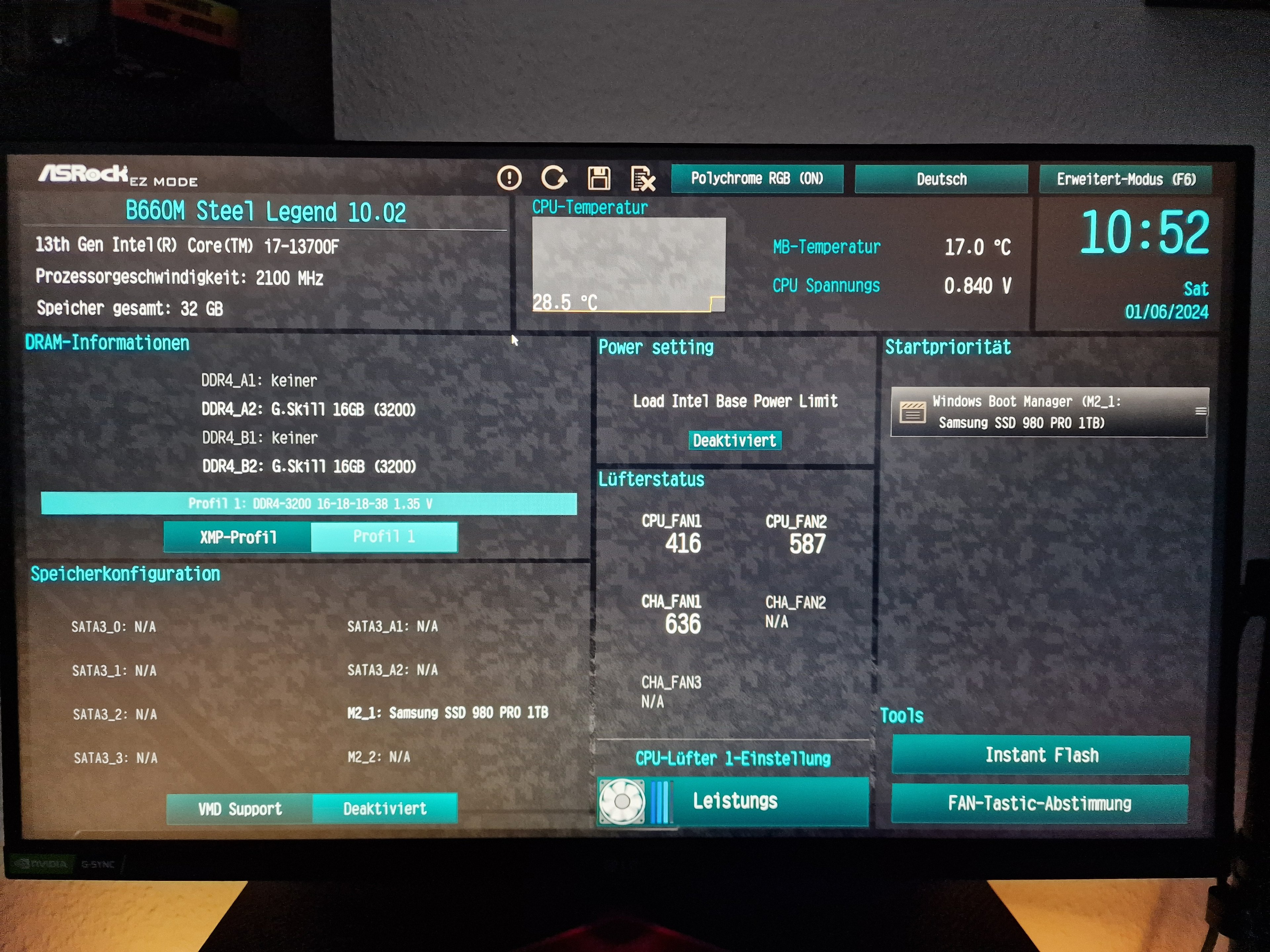

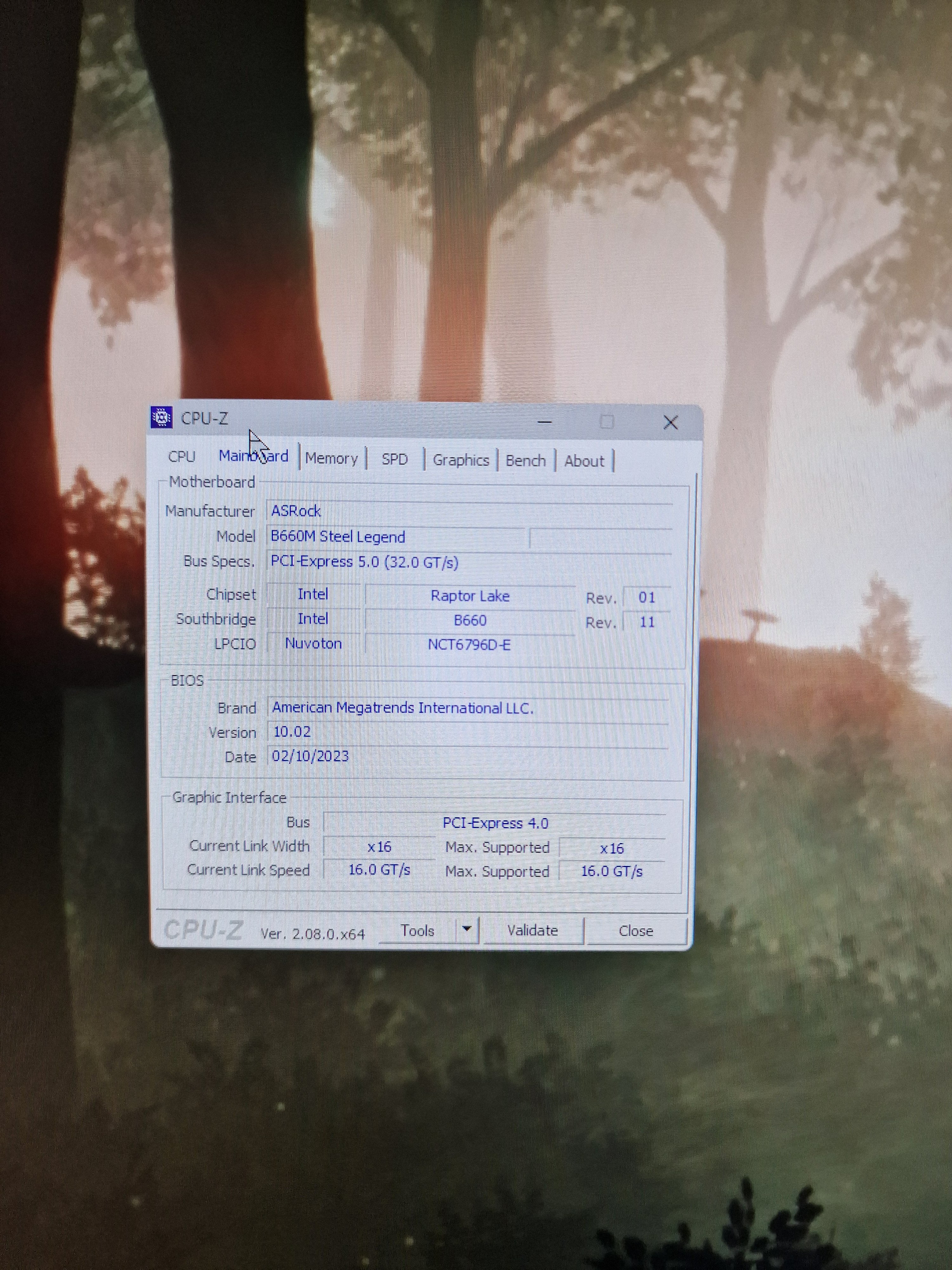

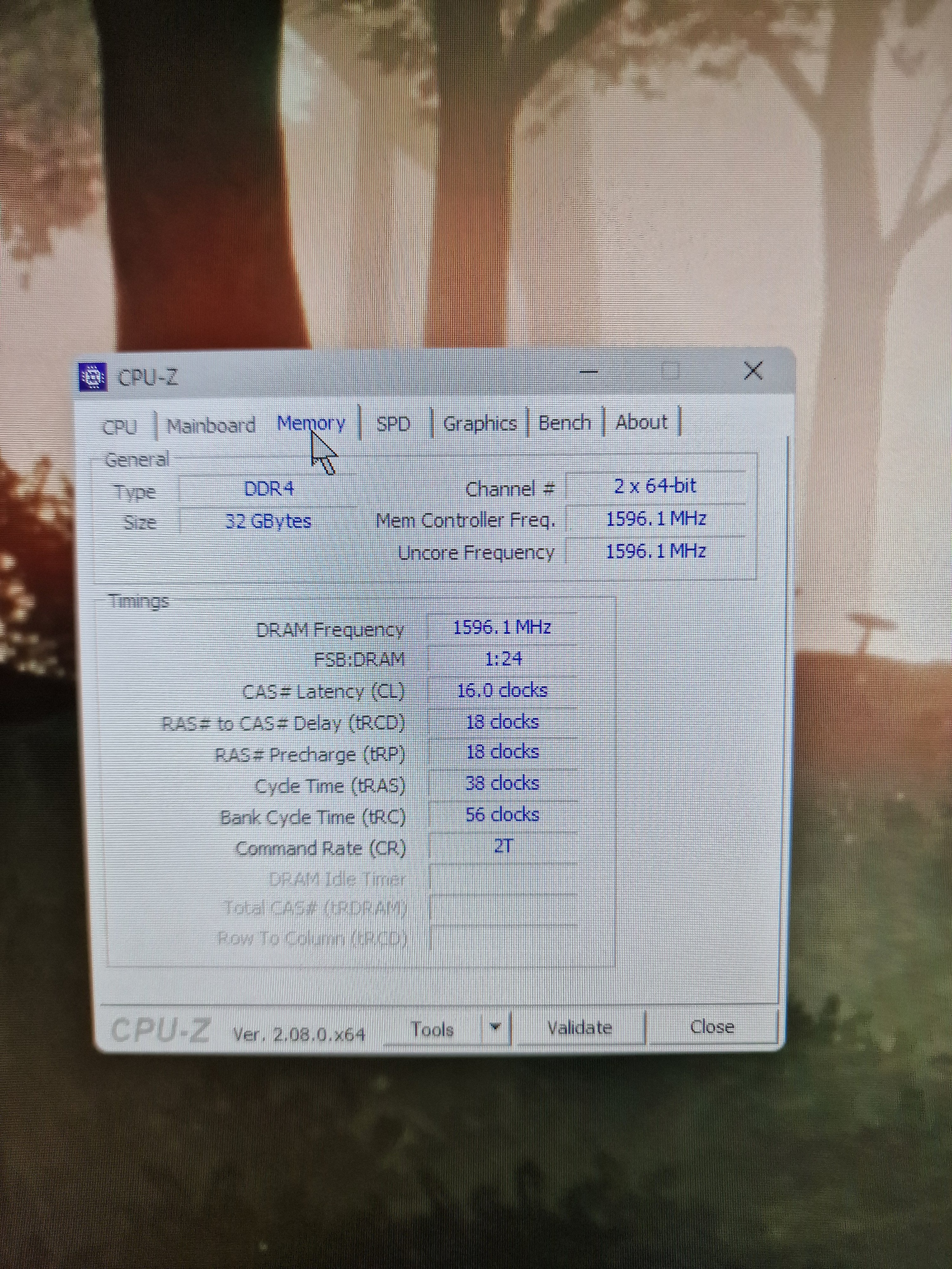

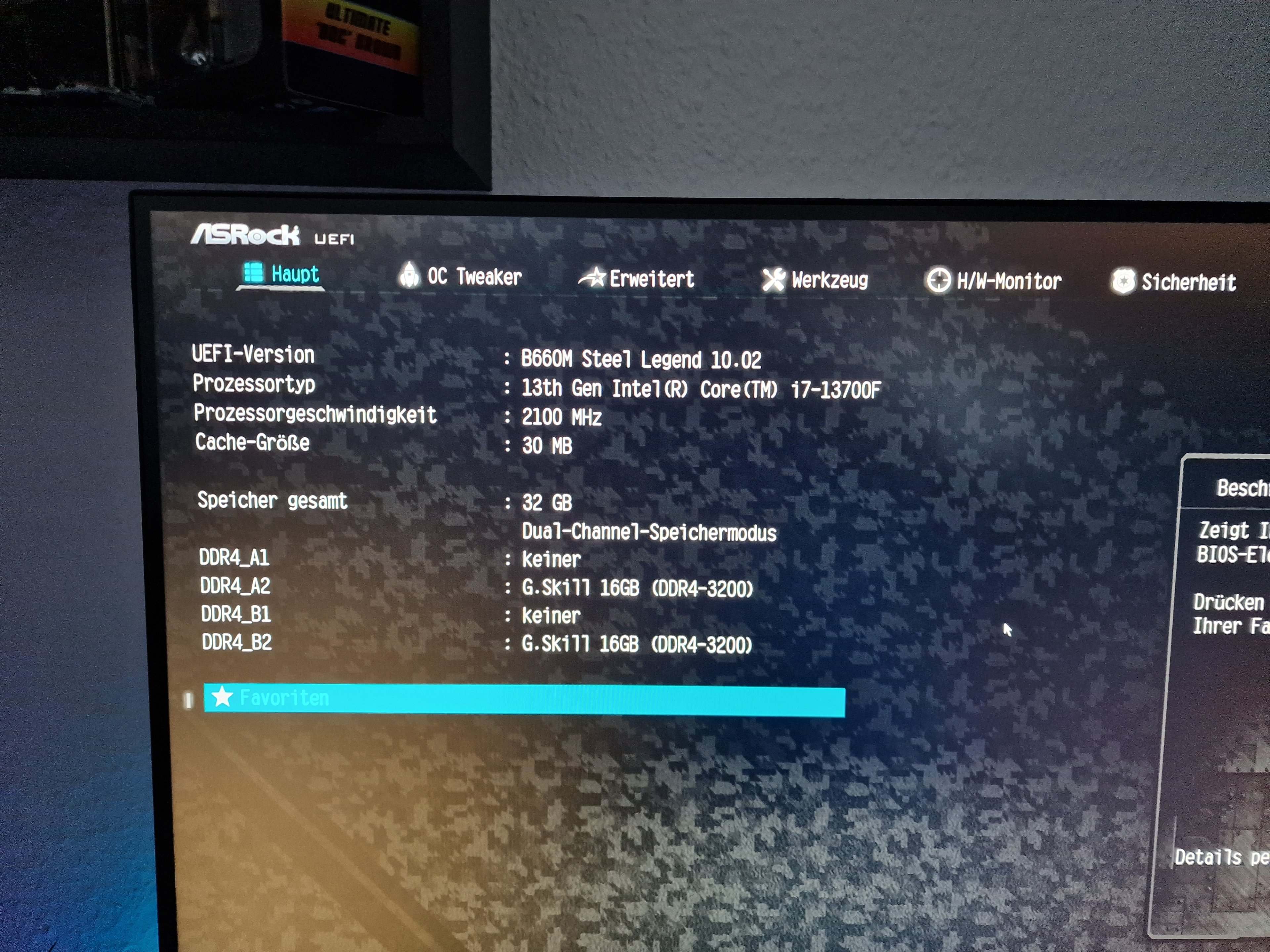

Ich weiss auch nicht ob es stimmt aber es sieht so aus als wenn der ram mit 1.5k mhz läuft oder sehe ich das falsch

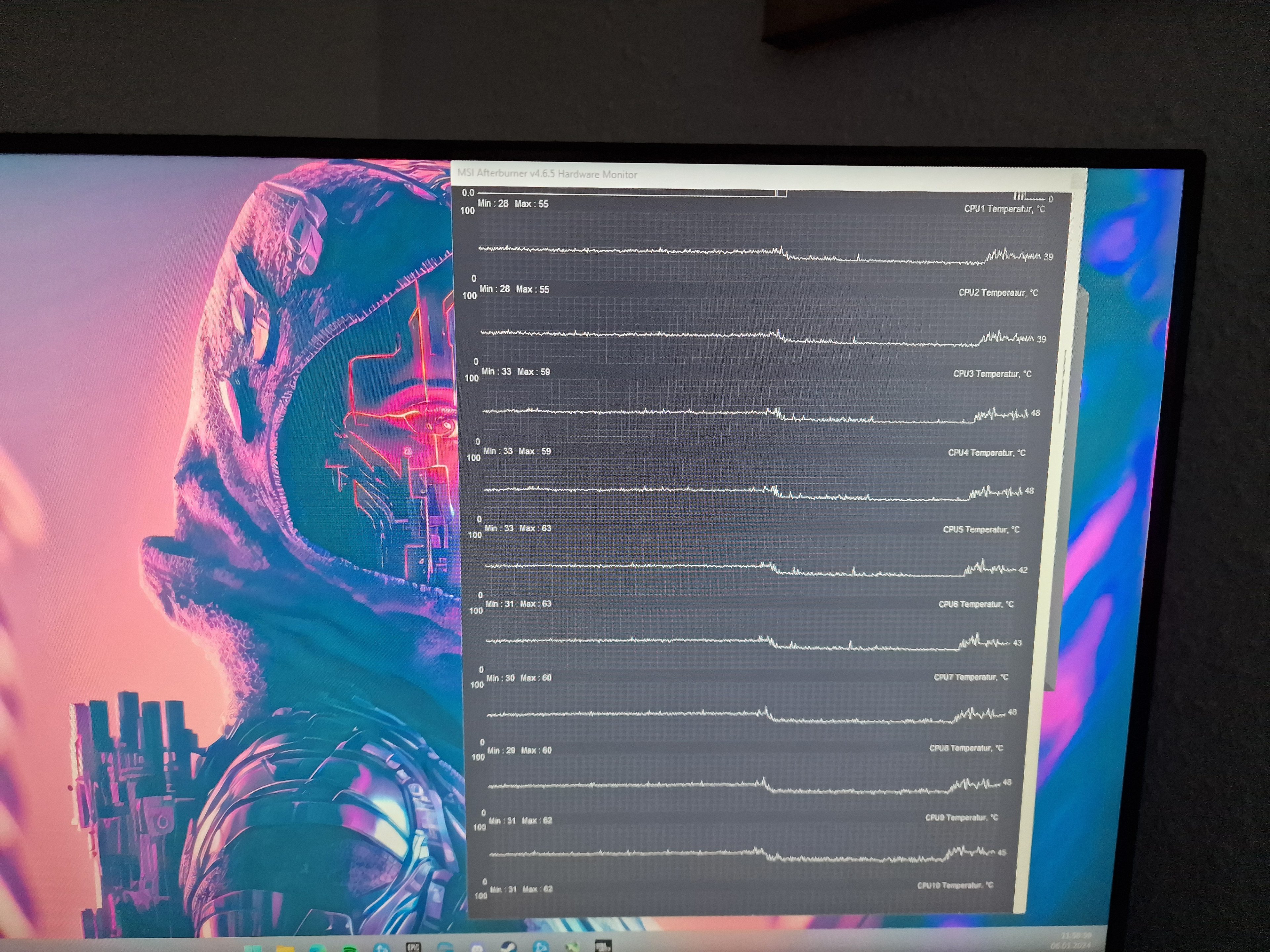

Diese mikro laggs sind immer noch da. Auch wenn wallpaper aus ist.
Temps können es anscheinend ja auch nicht sein.
Xmp ist an im bios. Oder muss man das noch iwo ändern.

Hrm okay, dann bitte nochmal: Temperatur etc IM Game checken, nicht auf dem Desktop!
Einfach nur mal prüfen, glaube aber eher nicht an ein Temp Problem.

Ich hab gelesen das intel ihre CPUs auf voll last laufen lässt. Und das man die in bios einstelle sollte. Macht das vielleicht Sinn? Das der unnötig Energie verballert

wie kann man das einstellen, und wo sehe ich power limits für mein i7?
Findet man im BIOS/UEFI unter PL1, PL2
PL1 ist 125, PL2 wäre 253 dazu wäre die Zeit normal bei 28Sekunden

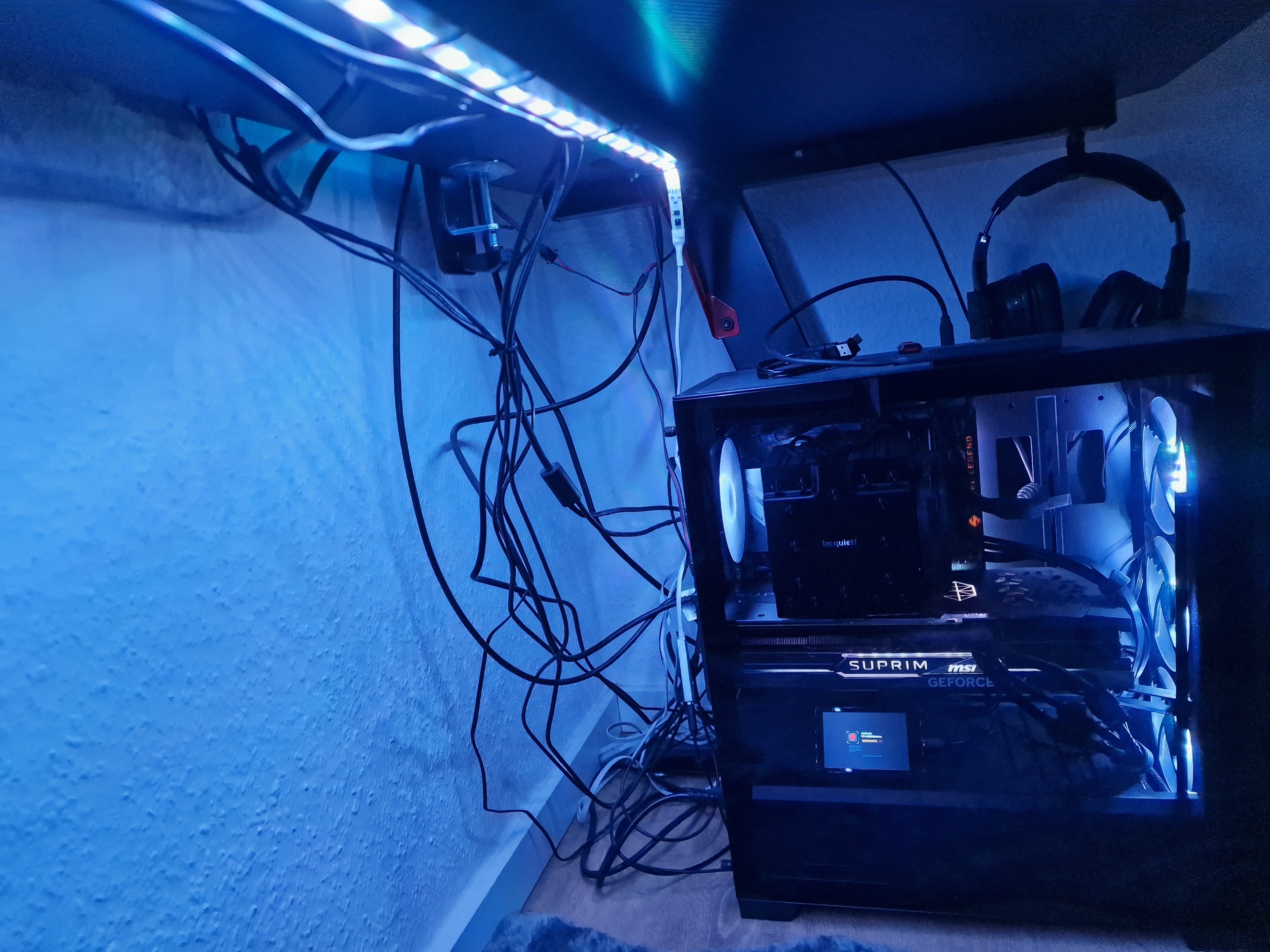

Und wenn ich deine Fotos sehe wo dein Rechner steht. Stell dein Rechner am besten mit auf den Tisch auf dem du Spiels wenn du noch Platz hast.
Leider kein Platz nach oben, aber ich probiere das mit der Limitierung mal
