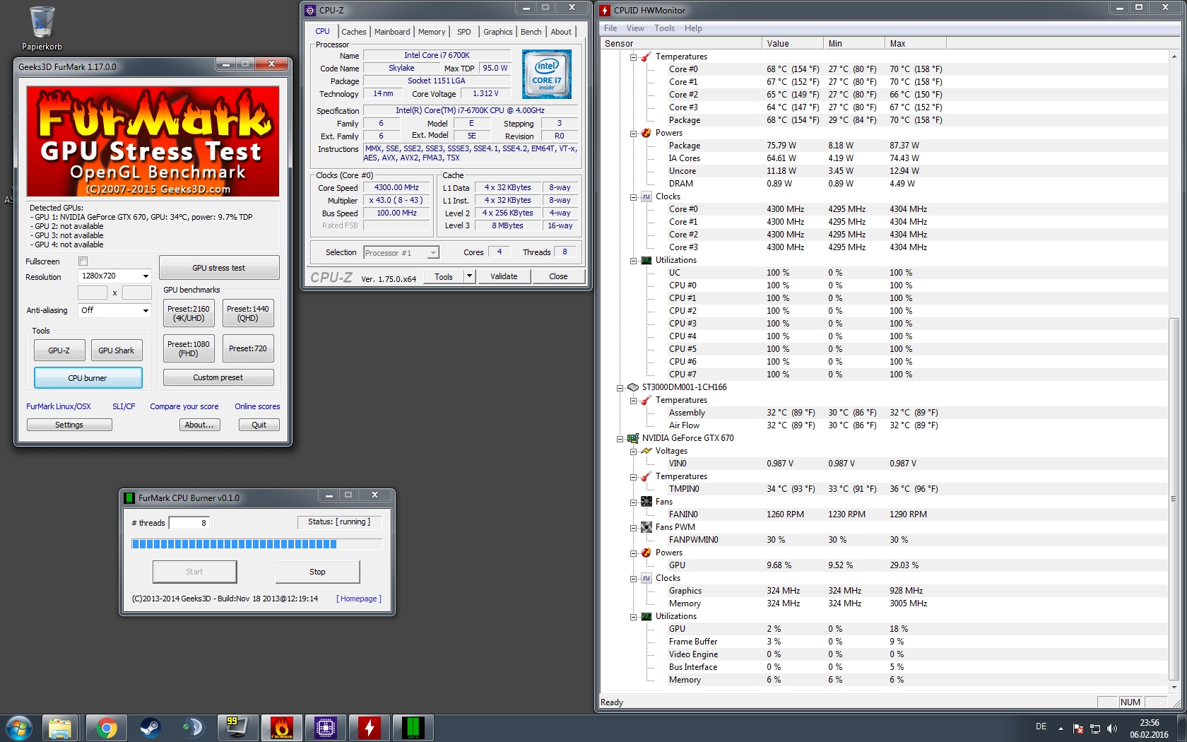

Also der CPU ist bisher nie über 36°C hinaus gekommen.
dann bitte die Grafikkartentemperaturen beobachten ..
MSI Afterburner mal dafür nehmen
@ Geist4711 ... wenn die Grafikkarte zu schwach wäre würde es nicht bei jedem Spiel auftreten und weiterhin auch eher sofort und nicht nach 20 Sekunden und 90 Sekunden so drastisch.
Grafikkarte ist laut Afterburner bei 60°C.
CPU war beim letzten Test bei 32°C.
Prime 95 und Fur Mark oder Heaven Bench (Fenster)zuerst einzeln, dann Parallel laufen lassen! Temperaturen/Frequenz von CPU und GPU mit Core temp Gpu-Z etc. im Auge haben!

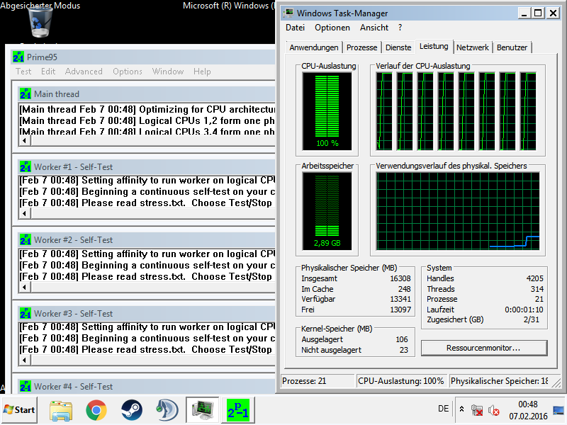

Wenn du Windows 7 hast, kannst du mal im abgesicherten Modus starten und Prime
laufen lassen. Wenn da alle 8 Threads im Taskmanager auf max gehen, hast du ein
Software / Treiberproblem, und kannst mit msconfig die üblichen verdächtigen abschießen.
Das ist, sofern die CPU unter 100% Last ist unmöglich.
Aber nein, 70°C bei Vollast ist normal und kein Problem
Aber 1,3 Volt auf die cpu nicht,fast 1,4 geht gar nicht. Versuche mal da was gegen zu machen...

Habe das im abgesicherten Modus nun durchgeführt. Screenshort ist angehängt. Ist dies das Resultat, das deiner Meinung nach nicht auftauchen soll?
