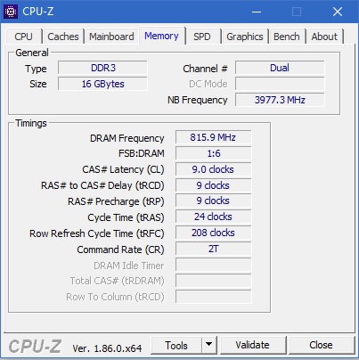

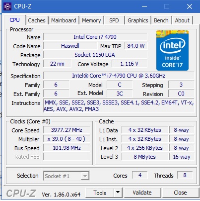

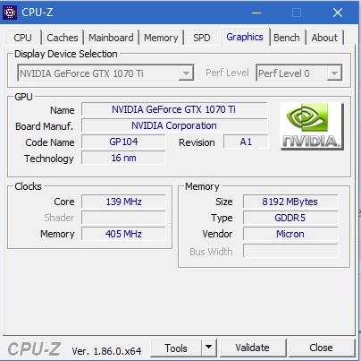

ich habe bei Battlefield 1 starke FPS-Einbrüche - z. B. von 50 auf unter 20 in der WQHD-Auflösung. Die Treiber und das Spiel sind aktuell, ebenso Windows 10. Normalerweise sollte es doch auf Ultra sehr gut laufen. DX 12 habe ich mal deaktiviert. Der RAM und die CPU sind vom BIOS leicht übertaktet worden. Zuvor hatte ich eine GTX 1060 6 GB und da lief es auch nicht so gut. Aber ich war der Meinung, dass das Spiel auch mit dieser Grafikkarte sonst immer hervorragend lief. Irgendwann hat sich das verändert.
Ich habe mal in CPU-Z die Hardware ausgelesen und die 1070 Ti kommt mir da komisch vor, denn der Core- und Memory-Speed scheint zu niedrig zu sein.

und auch mal die von mir verlinkte FAQ abgearbeitet? die taktraten der graka passen soweit, 1600MHz sind bissl wenig, aber wir wissen ja nicht welche 1070ti genau.
