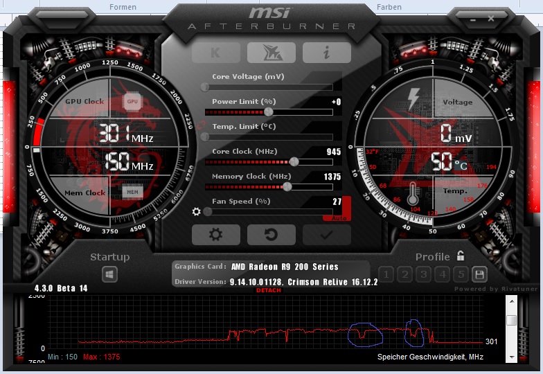

Das einzig Auffällige ist, das bei den Frameeinbrüchen laut GPU-Z auch die Grafik bei "GPU Core Clock" einsinkt.

Also das mein Cpu runtertaktet scheint irgendwie zu stimmen würd mich aber wundern weil manche spiele ja vorher ohne einbrüche stundenlang funktioniert haben Unbenannt.jpg

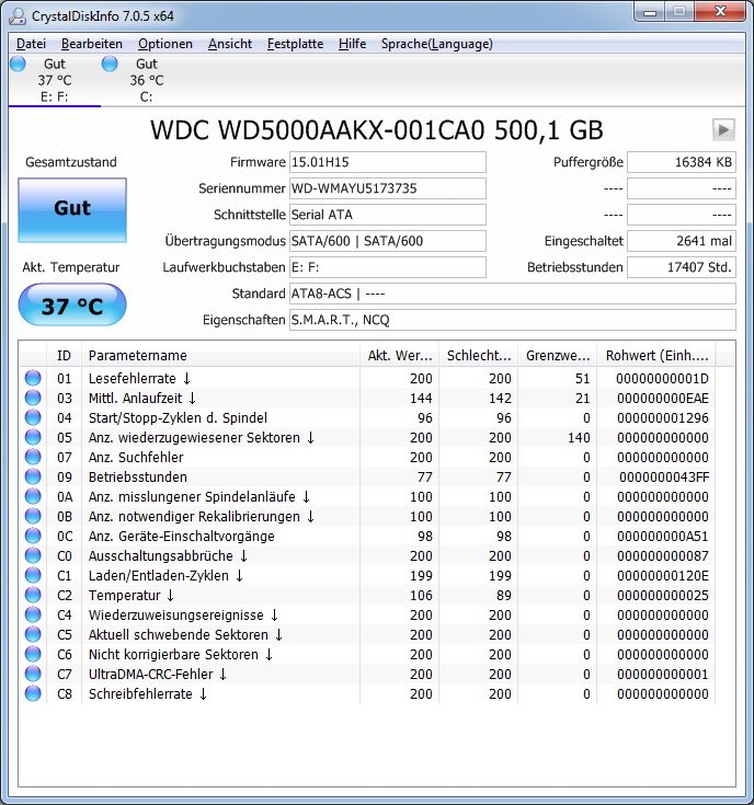

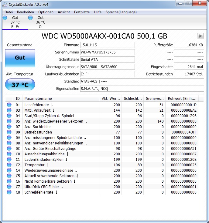

bei der festplatte siehts genau so kacke aus xD
