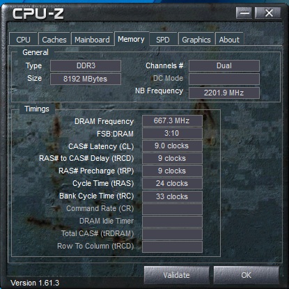

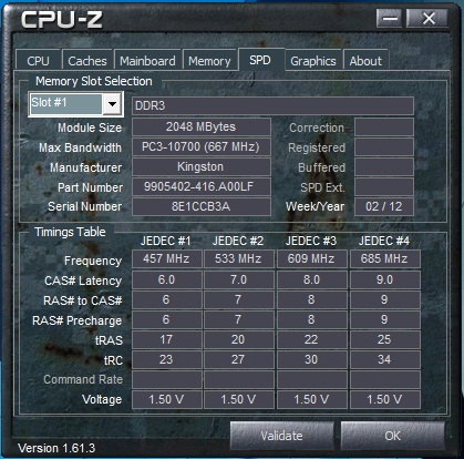

So hier nun die Daten.
Bin ja mal gespannt was du dazu sagen kannst. :):):):)
Werd jetzt nochmals das System neu aufsetzen.
Hab vorher noch ein BIOS Reset gemacht. also mal gucken und bevor ich dann irgendwelche andere Software und Updates installiere, guck ich mal ob die Spiele dann funktionieren.
Bitte mal ins UEFI BIOS rein und:
OC Tweaker Screen
DRAM Configuration
DRAM Timing Control
Command Rate (CR) von AUTO auf 2N setzen.
