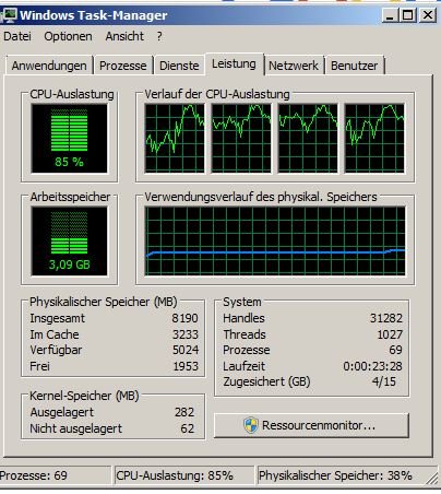

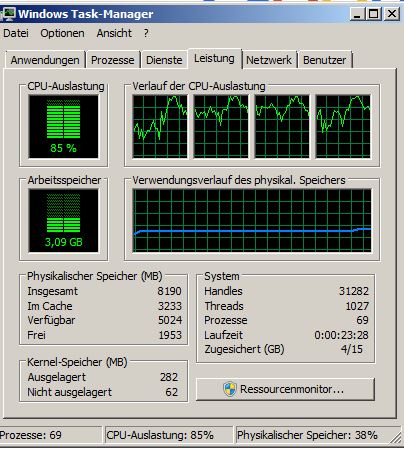

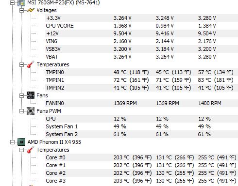

Die CPU wird ziemlich beansprucht, wie man an dem nachfolgendem Bild erkennen kann.
Die Temperaturen der GPU betragen im Normalbetrieb ca. 38 Grad und bei Beanspruchung 61 Grad.

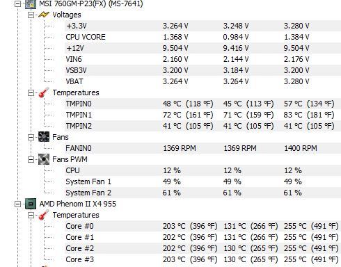

Alle weiteren Daten habe ich in den nachfolgenden Bildern:

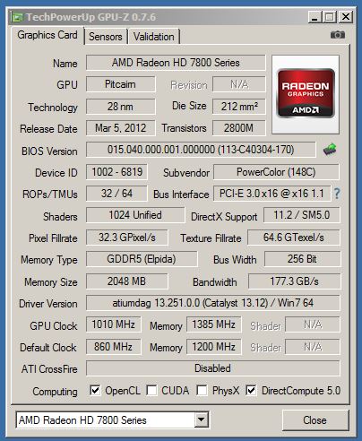

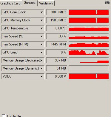

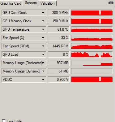

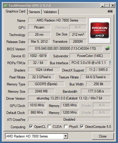

Ja aber das bei GPU-Z mit 300 Mhz ist doch seltsam, ist das der Takt unter Vollast? Mach doch mal ein Screenshot vom 1. Tab bei GPU-Z.
Temperatur ist ok und absolut im grünen Bereich.
RAM hast Du noch genug frei, 3 GB sind belegt, 5 sind noch frei, das wirds also auch nicht sein.
Prozessor sieht schon ziemlich am Anschlag aus, ein bisschen Reserve hat der noch aber viel ist es nicht, könnte in hektischen Szenen schon zum Problem werden.
Die Temperaturwerte bei der Cores bei Hwmonitor sind auch geil, 200 Grad. Wie sieht die Temperatur denn da im Idle aus?
Blöd ist jetzt dass wenn da falsche Werte kommen nicht festlegen kannst ob das die Ursache ist, vielleicht probierst Du es mal mit einem anderen Programm als Hwmonitor.

Da Du das Problem hast, wie Du schreibst, egal in welchen Grafikeinstellungen, wäre es naheliegend dass vermutlich der Prozessor und/oder dessen Temperatur (die ja nicht sinngemäss angezeigt werden mit Hwmonitor9) das Problem sein könnte.
Da das Teil ein wenig älter ist wäre allenfalls eine Demontage des Kühlers (ist das der Boxed oder was Eigenes?), eine Reinigung sowie neue WLP sicher mal eine gute Idee falls Du das nicht innerhalb des letzten Jahres nicht schon gemacht hast.
Wenn Du schon dabei bist wäre eine Innenreinigung des PCs sicher auch noch eine guter Tipp (falls nötig).
Du kannst auch die Möglichkeit eines CPU Upgrades ins Auge fassen, es passt diverse aktuelle FX Prozessoren auf dein Board (wenn ich das jetzt richtig nachgesehen habe) wenn das BIOS auf dem neuesten Stand ist (dann solltest Du aber gleich noch ein halbwegs anständiger CPU Kühler zwischen 30 - 40 Euro mit einplanen).
Das Bild mit dem ersten Tab von GPU-Z:
Ok, ist schon mal gut, dass wenigstens der Ram und die Grafikkarte stimmen ;)

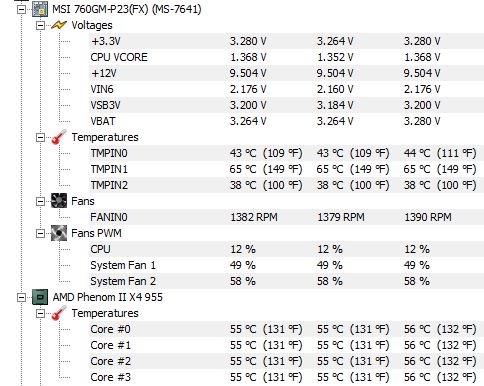

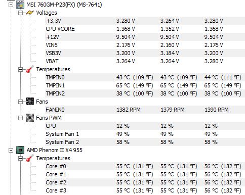

ich habe nochmal die Temperaturen des CPU´s im IDLE gemessen und komme sowohl bei Hwmonitor als auch bei Core Temp bei 55 Grad, was ich schon als hoch betrachte, wenn ich mir andere CPU Werte im Vergleich anschauen würde.
Ich werde also demnächst die WLP sowie den Prozessorkühler überprüfen.
Ansonsten dachte ich an einen vernünftigen Six Core: AMD FX 6300 mit einem guten Kühler.
Diese Kombi dürfte normalerweise meinen Ansprüchen vollends genügen.

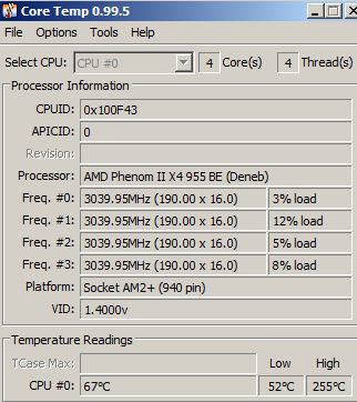

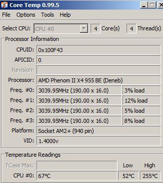

Hier nochmal die CPU-Temperatur Messung nach einer Runde Battlefield 4:
Auch dort sieht man eine Höchsttemperatur von 255 Grad, was mir echt komisch vorkommt.
Die 255° stimmen und sind eine Schutzfunktion vom Motherboard. Auf gut Deutsch: Die Spannungswandler deiner CPU überhitzen. Grund; Du hast eine 125W-CPU auf einem 95W-Mainboard installiert - Ursache für die Framedrops, da vorgetäuscht wird, dass die CPU 255° hat und dadurch runtergetaktet wird, da sonst die Spannungswandler zu rauchen beginnen würden - nachzulesen hier; https://forum-en.msi.com/index.php?topic=171132.0
