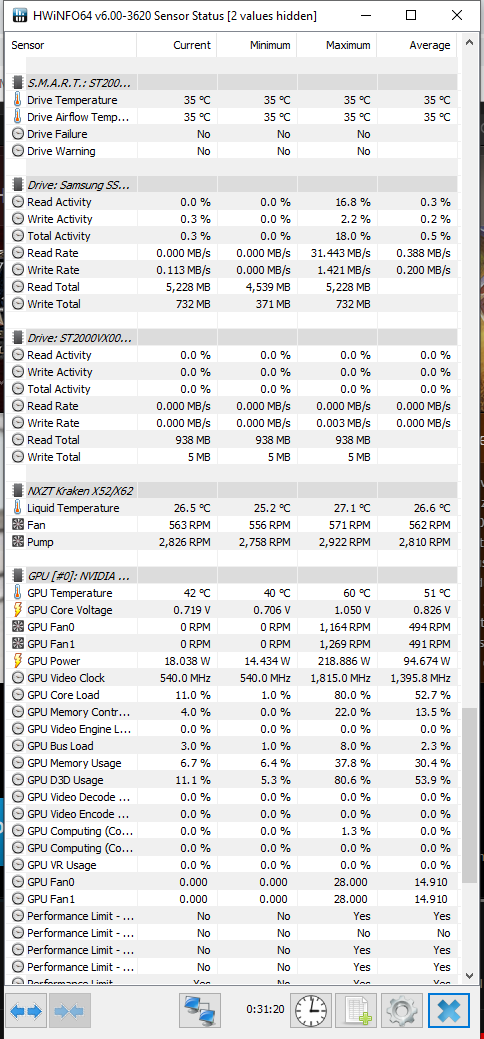

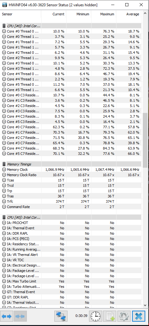

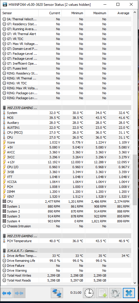

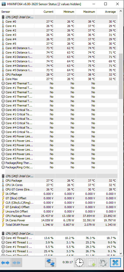

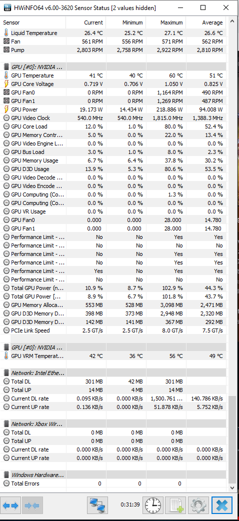

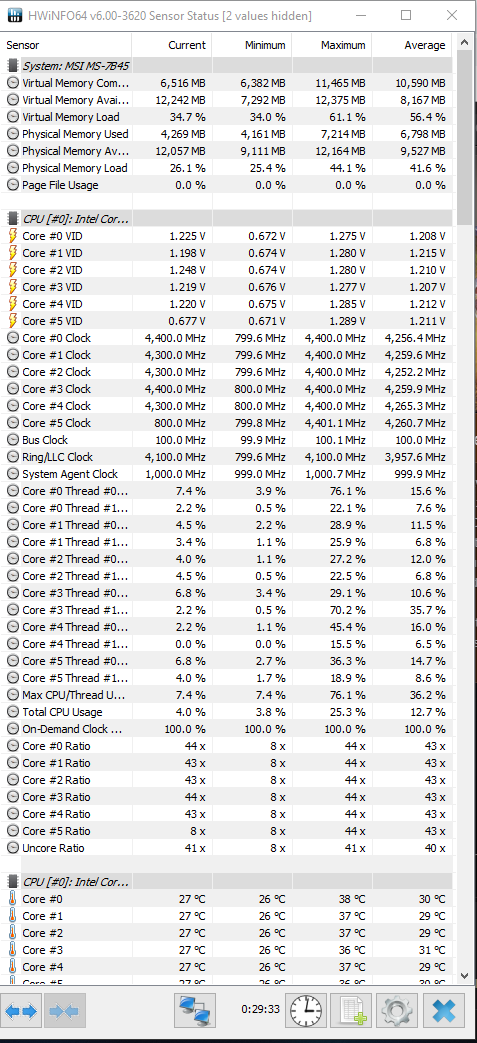

Anbei mal screens von der letzten WoW runde mit deaktivierter Hardwarebeschleunigung.
