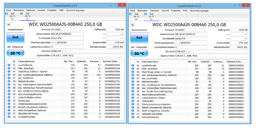

HDD ausgelesen:
punkrockfan schrieb:
nur strom gecheckt oder auch sata stecker? laut...hisn...glaube ich können das fehler im controller durch schlechte kabel sein, bei mir waren diese paar sekunden freezes nach neuen kabeln weg
beide gechekt und neu angeschlossen.
